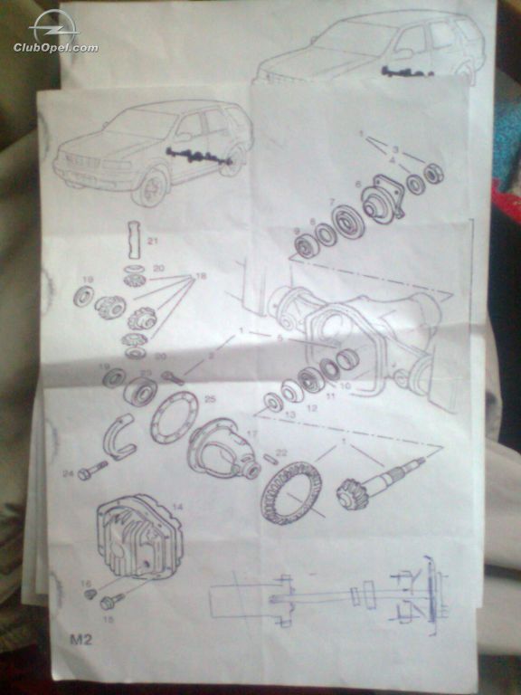

am o frontera dti-16-v cu motor y-22-dth din anul 2004 cu nr.idf. WOLO6BG763V510414 la care s-a stricat semeringul din grup la planetara de la roata stinga spate.astfel uleiul pleaca din grup,trece prin trompa, trece prin rulmentul de la roata si inunda roata.am desfacut planetara de mai multe ori dar toate incercarile de a oprii uleiul nu au dat rezultate. problema e in grup la semering. m-am hotarit sa schimb semeringul de aici dar nici un magazin de specialitate din ploiesti nu la gasit cu toate ca m-am dus si cu schema. stie cineva dimensiunile,poate e acelasi cu cele de la alt tip de frontera,sau chiar modele mai vechi. din schema pe care v-o prezint este vorba de nr.19 cu ghinion pentru mine. cind da clic pe orce piesa din schema o arata imediat. cind da pe nr.19 nu arata nimic.ma poate ajuta cineva,care provabil a schimbat??. as putea demonta sa vad dimensiunile dar daca nu gasesc stau cu masina pe chituci si dorm linga ea??. va multumesc anticipat.

Ceea ce vedeti dvs acolo cu nr 19 este un "washer"= saiba. Sunt saibe distantier probabil pentru reglaj coroana. Singurul semering este cel din rulment si spre norocul dvs este in productie si este KOYO. Puteti incerca la Alexandria ca acolo este fabrica KOYO.

Frontera_A a scris:Ceea ce vedeti dvs acolo cu nr 19 este un "washer"= saiba. Sunt saibe distantier probabil pentru reglaj coroana. Singurul semering este cel din rulment si spre norocul dvs este in productie si este KOYO. Puteti incerca la Alexandria ca acolo este fabrica KOYO.
va multumesc foarte mult dar sa stiti ca vorbim de doua lucruri distincte.. rulmentul de la roata are intradevar semering cu un mic arculet acolo mai mult sa nu intre mizerie. credeti ca face fata acesta uleiului care da navala din grup cind masina este in miscare????????????. ce v-am prezentat in schema este grupul nu la roata. pai daca grupul nu ar avea semeringuri cum ar sta uleiul in grup???????. de ce am lustru si cota de semering la capatul planetarei cxare intra in grup???. ati desfacut practic si stiti sigur ca grupul nu are semeringuri????.dupa mine are 3 doua inspre roti si unul inspre cardan. spuneti daca a-ti desfacut grupul si stiti. multumesc.

Urmeaza sa o desfac probabil in toamna. M-am intepenit tot in acel rulment pentru ca totusi se pare ca este unul special. In poza dvs singurul semering este poz 7 semering la pinionul de atac. Uleiul se pune in grup la nivelul puntii si circula (la curbe liber prin punte). La diferential ii trebuie ulei doar cat agate coroana care ulterior il arunca in tot diferentialul si in teava puntii. Sa masurati inaltimea nivelului de umplere si o sa vedeti ca surubul de umplere nu depaseste nivelul puntii.
Din ce descrie OPEL/GM pe puntea spate la Frontera este doar UN semering poz 7 si cei doi rulmenti de planetara/roata care au semering intern.

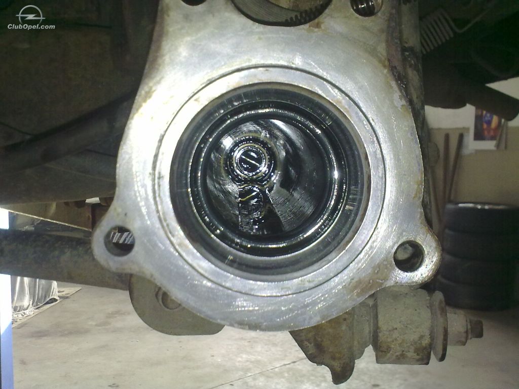

@acum am vazut pozele de la tine. Vad ca scapa ulei prin rulment, deci chiar e o problema. Incearca orice inovatie, ca sa nu mai ajunga ulei la rulment. Mai ma gandesc si eu si poate vin cu vreo idee.

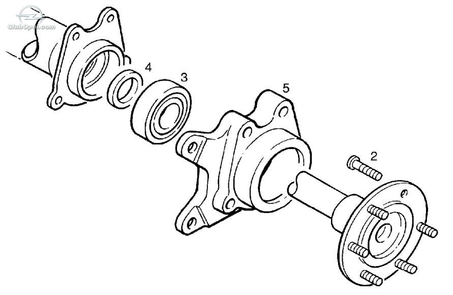

Este doar un rulment si piesa de zavorare (piesa 3 rulmentul, piesa 4 sistemul de oprire al rulmentului):
Coduri conform EPC:
Cod piesã Cod catalog Descriere
piesa 4: 91143417 U99 91143417 4 14 512 -GULER, SISTEM DE OPRIRE, RULMENT ARBORE AX
piesa 3: 91149606 U99 91149606 4 14 301 -LAGÃR CU ETANªARE, ARBORE AX (KOYO)
Cam asa arata:
