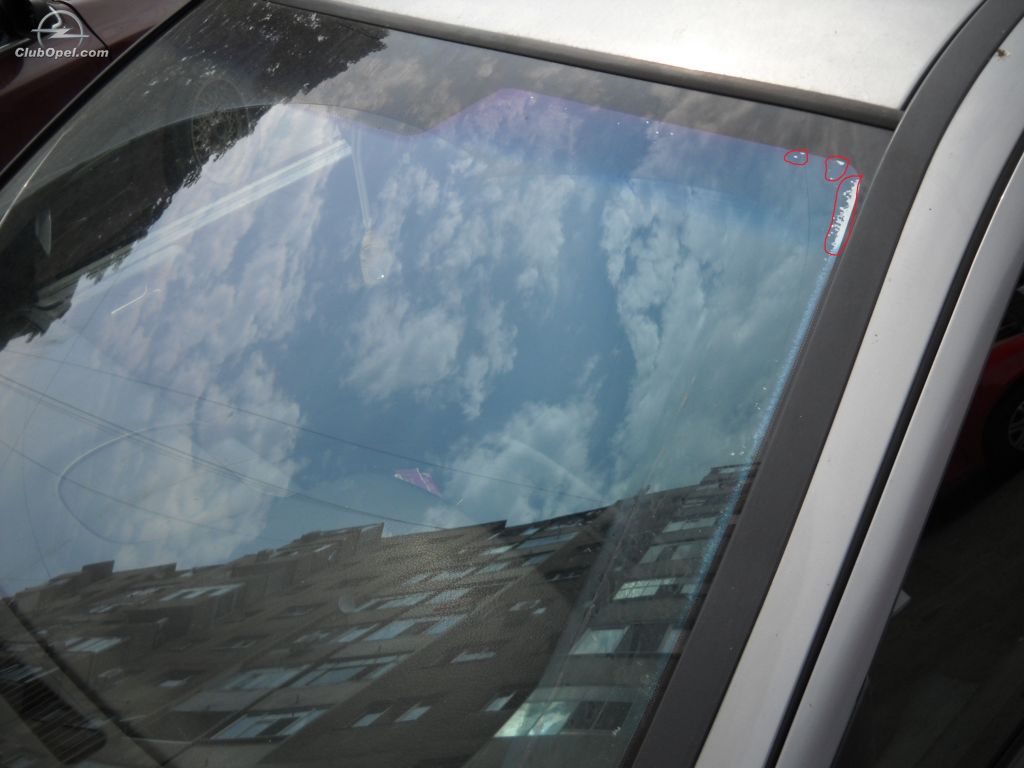

Salut, ma intereseaza si pe mine de la ce au aparut daca se pot remedia sau trebuie sa schimb tot parbrizul.
Astept pareri si sfaturi daca se poate. Multumesc anticipat

E posibil ca acele pete sa fie date de stratul de plastic transparent (care acum s-a opacizat) care este pus intre straturile de sticla ale parbrizului. Solutia: schimbatul parbrizului.

parerea mea e ca stratul de folie de pe parbriz s-a desprins de pe sticla si a intrat aer poate apa de aceea s-a albit nu se mai poate face nimic ori il lasi asa ori il schimbi asta tu hatarasti

din ce vad eu in poza ai un parbriz atermic acela cum spunea si
@Gutenberg intre straturile de geam 2 la numar se afla acea folie si de obicei din cauza socurilor de temperatura in timp se desprind si trag aer
problema o poti rezolva prin inlocuirea parbrizului

inteleg 😢. Imi place culoarea aia verzuie transparenta la el. Dar daca schimbatul parbrizului este singura optiune nu mertia sa arunc banii pt un moft

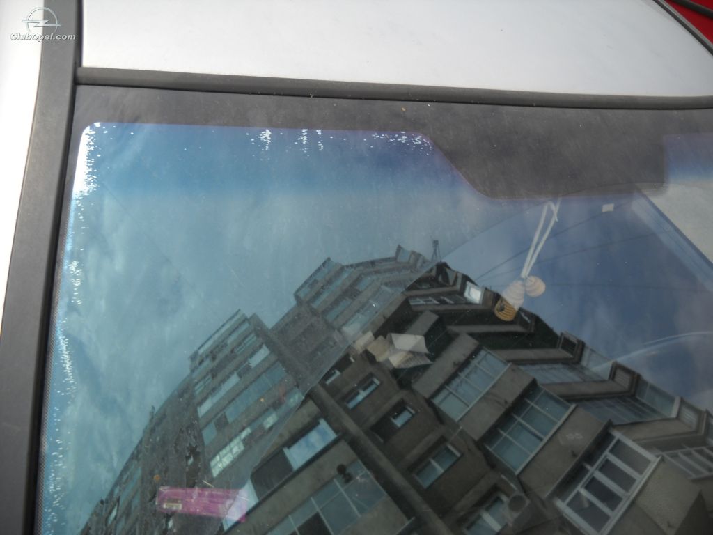

Aceeasi problema o am si eu... si a inceput acum cativa ani... Numai ca in cazul meu acele pete sunt prezente doar in partea de sus (nu si pe laterale)....
Eu ma gandesc sa-i pun folie in zona parasolarului.... Cand voi avea timp voi posta si eu o poza....
Nu vei rezolva problema cu "substante" miraculoase... deoarece e vorba stric de aerul intrat intre straturi....
Daca luai si ceva petricele care ti-ar fi fisurat putin parbrizul ai fi constatat in timp ca apare acelasi gen de pata in zona lovita...
