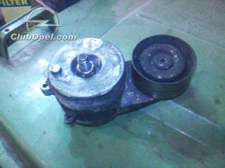

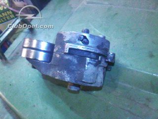

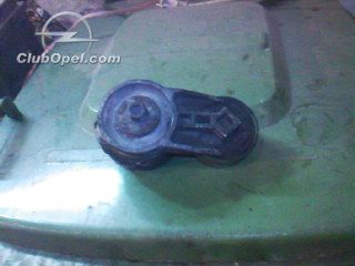

Pai asa e si al meu,banuiesc ca e reparat.Daca il ai ASA pe al tau,e simplu,se repara supereazy..
Se rup aripioarele din gaura,cat sa aiba loc o piulita acolo,autoblocanta.Se strange surubul normal,trecand intai prin piulita,cat de mult se poate,dar sa NU se blocheze cele 2 parti ale intinzatorului.
Dupa aceea se pune pe pozitie,pe bloc,si se strange pana iese apa..Intinzatorul va fi fix,iar dupa un timp,cand se lungeste cureaua,se slabeste UN PIC surubul din bloc,cat sa intinda cureaua,dupa care se strange la loc pana urmatoarea data..Poze am in telefon,dar nu stiu cand le descarc.

Da,ar fi foarte..Am poze in telefon,dar nu le pot descarca in calc.Daca poti primi MMS,si le poti pune tu pe forum,cu cea mai mare placere.Cu ce am nu se poate face tutorial,dar se poate intelege CUM se poate repara.Si in cazurile mai naspa se poate apela la aparatul de sudura in AL.

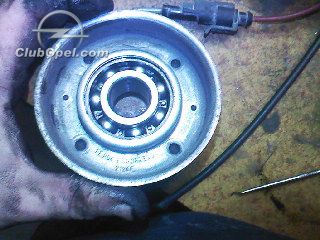

Am gasit o solutie,m-a ajutat fi-mea... 😳
In ultima imagine este rola de la intinzator,careia i-am scos protectia rulmentului si am bagat vasilica,zgomotul disparand complet.De fapt la toate am procedat la fel,preventiv.

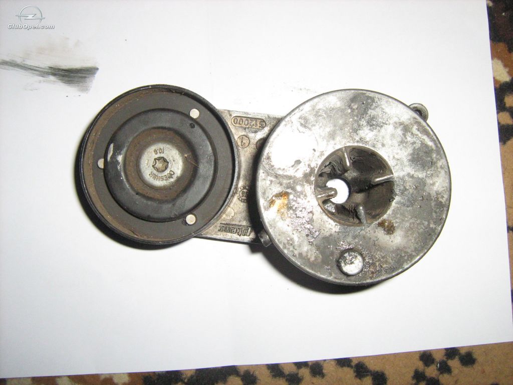

SUPERDRAGOS a scris: Se rup aripioarele din gaura,cat sa aiba loc o piulita acolo,autoblocanta.Se strange surubul normal,trecand intai prin piulita,cat de mult se poate,dar sa NU se blocheze cele 2 parti ale intinzatorului.
Deci surubul si piulita tin cele 2 parti ale intinzatorului sa nu se desfaca.Trebuie MUSAI piulita autoblocanta.
Probabil carcasele se uzeaza tocmai datorita faptului ca cele 2 jumatati se freaca una de alta.Eu nu stiu cum arata unul bun,dar stiu cum e facut al meu si functioneaza.
Initial si eu am crezut ca e terminat,deoarece nu intindea cureaua,aceasta scartaind si flamband in toate directiile.Am dat vascocuplajul si tubulatura de la turbo.In acel moment am avut destul spatiu sa intervin direct la el.
Prima data am vrut sa scot cureaua,destinzand intinzatorul.Nu se clintea..Am bagat atunci imbusul de 10 pe surubul central,care il fixeaza in bloc,si cum l-am slabit un pic,s-a intins si cureaua instantaneu.De curiozitate i-am dat o cheie,sa vad ce se intampla.Cureaua nu mai flamba,si nici nu mai scartaia.Se vedea in schimb cum lucra intinzatorul,jumatatea mobila miscandu-se peste cea fixa.Probabil ca asa e facut sa lucreze el,inlocuindu-se la un anumit nr de km,cand prinde uzura.
Un baiat destept i-a luat jocul,transformandu-l in intinzator mecanic,ce se intinde cat tb,dar la mana,si nu singur ,cu ajutorul arcului.Sau o fi facut din 2 stricate,1 bun.Chestia asta se poate face preventiv,din timp,cat intinzatorul este bun,si nu are joc.
Protectia la rulment am scos-o dinspre centru,cu o surubelnitaFFF subtire.De bagat am pus o tubulara pe ea,cat mai aproape de cota exterioara,si am lovit usor cu podul palmei.
