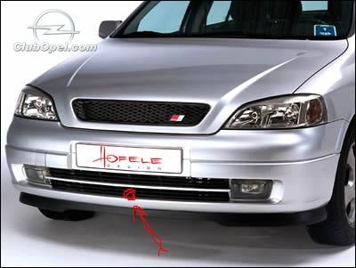

Am o Astra G din 2003 si nu imi afiseaza gradele in computerul de bord...imi apre doar niste liniute urmat de grade celsius? Cum as putea rezolva problema?

patrik18 a scris:Am o Astra G din 2003 si nu imi afiseaza gradele in computerul de bord...imi apre doar niste liniute urmat de grade celsius? Cum as putea rezolva problema?
Verifica senzorul de temperatura daca este sau daca are mufa scoasa, uite in poza unde se afla senzorul(ridici capota si se vede in interiorul barii)

sau probleme cu pixeli.

Verifica senzorul din bara.Linutele iti apar doar cand senzorul lipseste sau are vreun contact oxidat in mufa (adica semnal lipsa)

va multumesc frumos am gasit locul problem ae ca masina a fost lovita in fata inainte sa o cumpar si s-a spart acel senzor...exista doar mufa!
Cat m-ar costa acel senzor?

40-50 ron depinde de magazin
