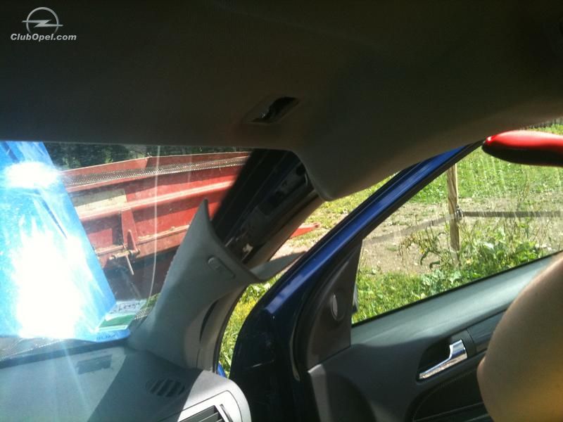

Am o astra h 1.7 cdti 2004.Anul trecut am cuparat si am folosit bare pentru portbagaje.Cand am vrut sa le dau jos (din cauza ca a fost stras prea tare, nestiind ca nu trebuia sa fac asa) in loc sa dau jos doar bara a iesit si un surub in care vine prins suportul pt bara de portbagaje.Am pus i cateva poze cu problema. Am incercat sa insurubez acel "suport" dar se invarte in gol pentru ca "saiba" de desupt nu e fixa si e oarecum cazuta.Stii cineva de unde sa incep sa demontez ca sa am acces la acea saiba.

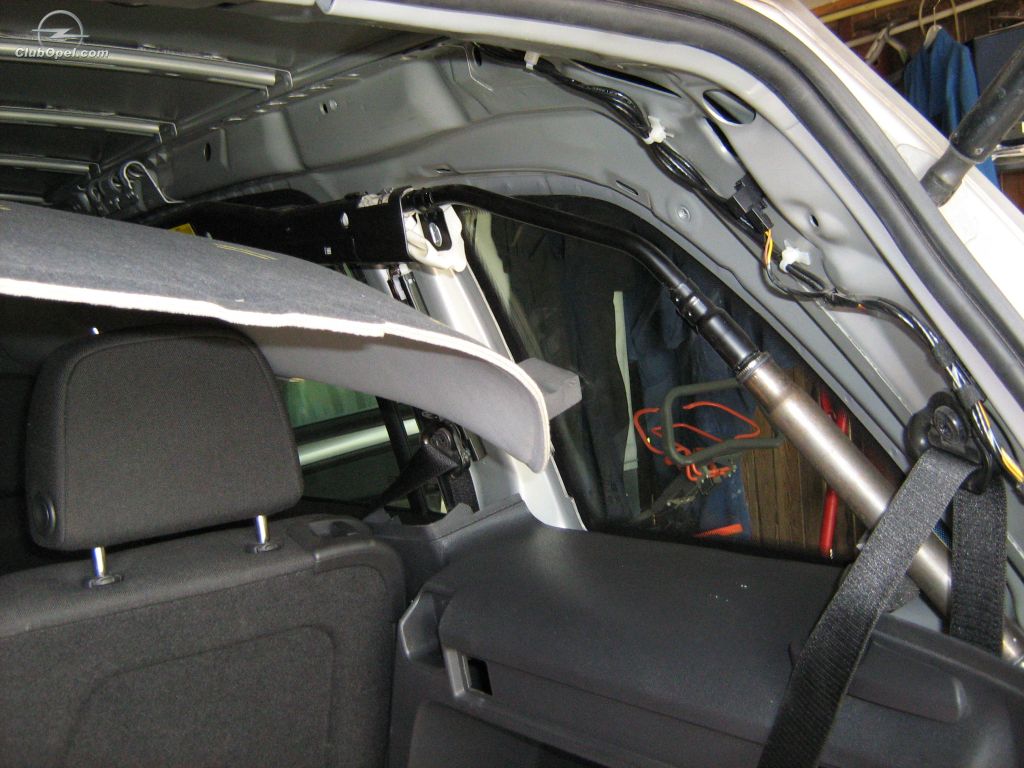

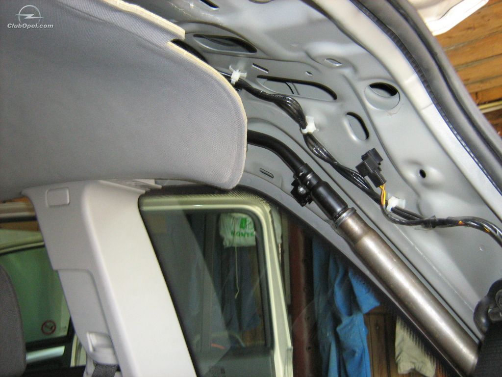

5.Dacã ai ºi Airbag cortinã, trebuie demontat, altfel nu poti pune la loc piuliþa. Airbagul este prins cu 3 ºurube: unul este in fata pe stalpul care susþine parbrizul, iar 2 sunt in spate la butelia cu gaz. Le desfaci dupã care impingi usor de airbag in faþã sã iasã din cele douã cleme in care este prins pe mijloc si trangi uºor puþin in jos.

Nu uita sã ai la indemânã un set de chei Torx, in special de 25 si 35. O sã ai mare nevoie de aceste chei. Eu am facut acestã operatie la o Zafira B, in mare parte totul este identic. Uite un loc unde am pus si poze, poate te ajutã: https://www.clubopel.com/vie...66726&start=0

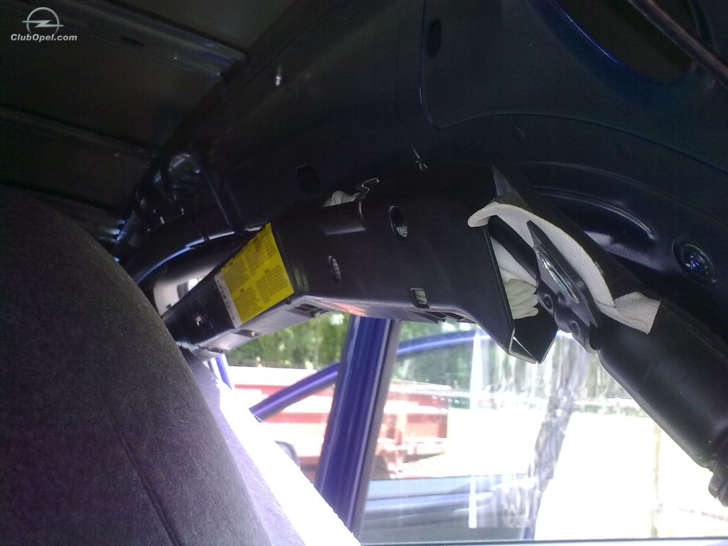

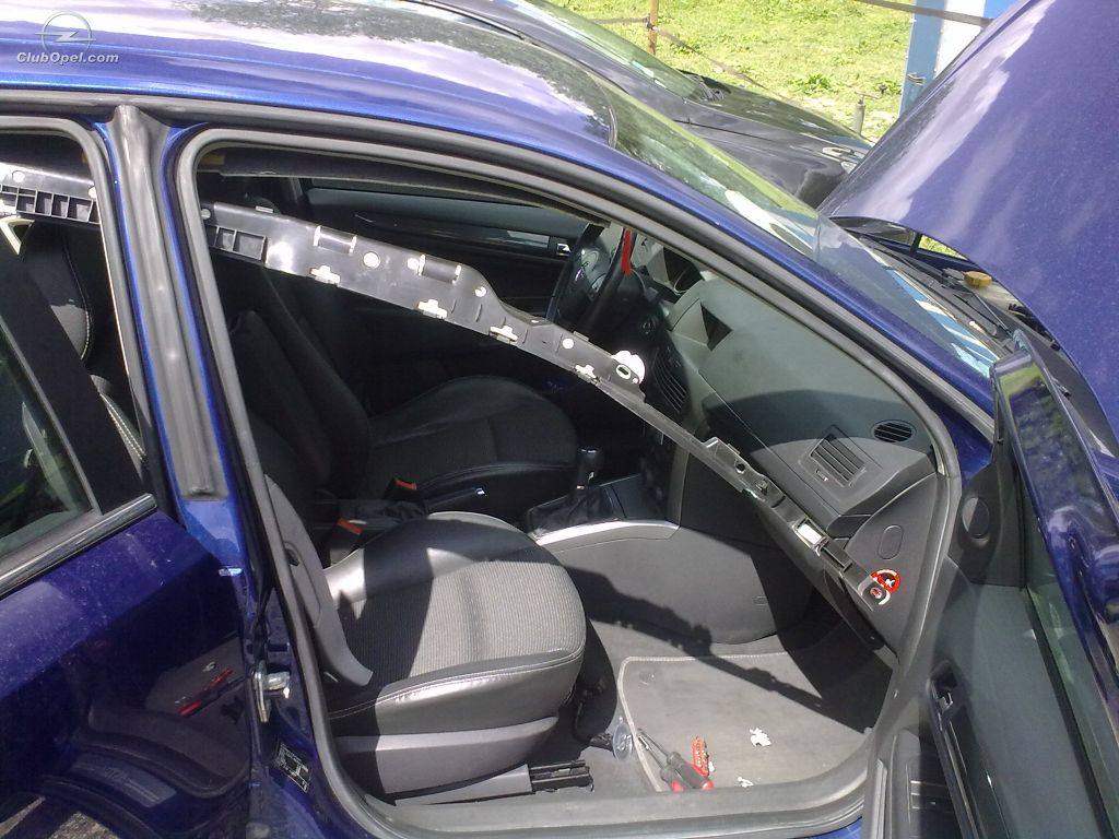

Edwin merci tare mult de raspuns!!! Azi intr-o ora si jumatate, cu ajutorul unui amic am reușit sa pun acel șurub la locul lui. Am airbag cortina si am deconectat bateria (plusul). La parasolarul dreapta era si un fir care alimenta becul de la mica oglinda de sub parasolar si a fost mai greu se declipsat (pana sa inteleg sistemul de prindere). La început am încercat sa stabilizez piulița fara sa îndepãrtez airbag-ul dar nici o sansa. Deci a trebuit sa scot plasticele de la centurile de siguranta spate si fata asa cum ai spus. Dupa ce am scos cele trei suruburi care sustin airbagul perdea am tras in spate pana ce a iesit din locase si apoi in jos.

poza airbag coborat
poza airbag spate cu tubul de gaz in prim-plan

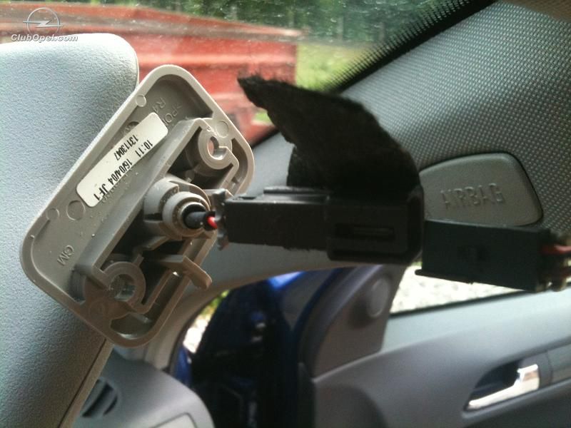

mufa alimentare bec parasolar dreapta
