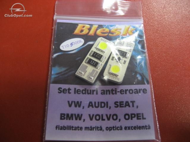

In primul rand i-ti trebuie led-uri ,can-bus'' ,altfel masina ,,vede'' consum mai mic de curent1w in loc de 5 si i-ti taie alimentarea de pe acel bec(arunca o privire aici: https://www.clubopel.com/viewtopic.php?t=73188 ),
leduri (pret 30-50 de ron perechea):

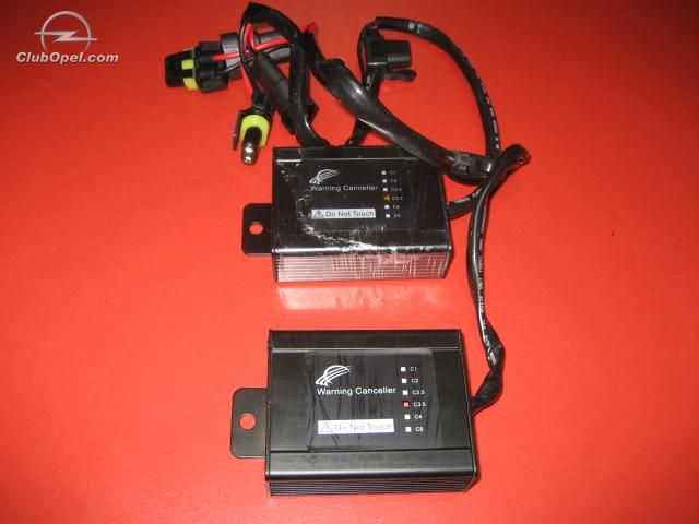

la csenoane e aceeasi problema ,dar aici problema o poti rezolva cu anulatori de bec ars ( citeste aici : https://www.clubopel.com/viewtopic.php?t=26865
cam asa arata ,pretul lor este intre 50-80 de ron
