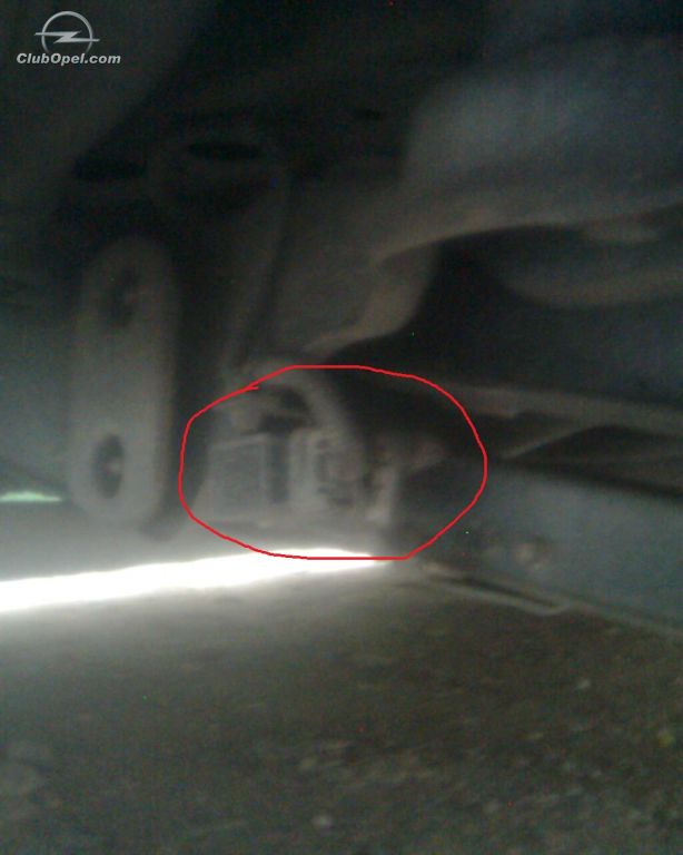

pentru puntea spate poti vedea ceva in aceasta poza,iar pentru fata nu am facut deoarece trebuia data roata jos ca sa se vada ceva si nu am avut timp.
Daca mai esti interesat o sa fac si alte poze mai clare.
