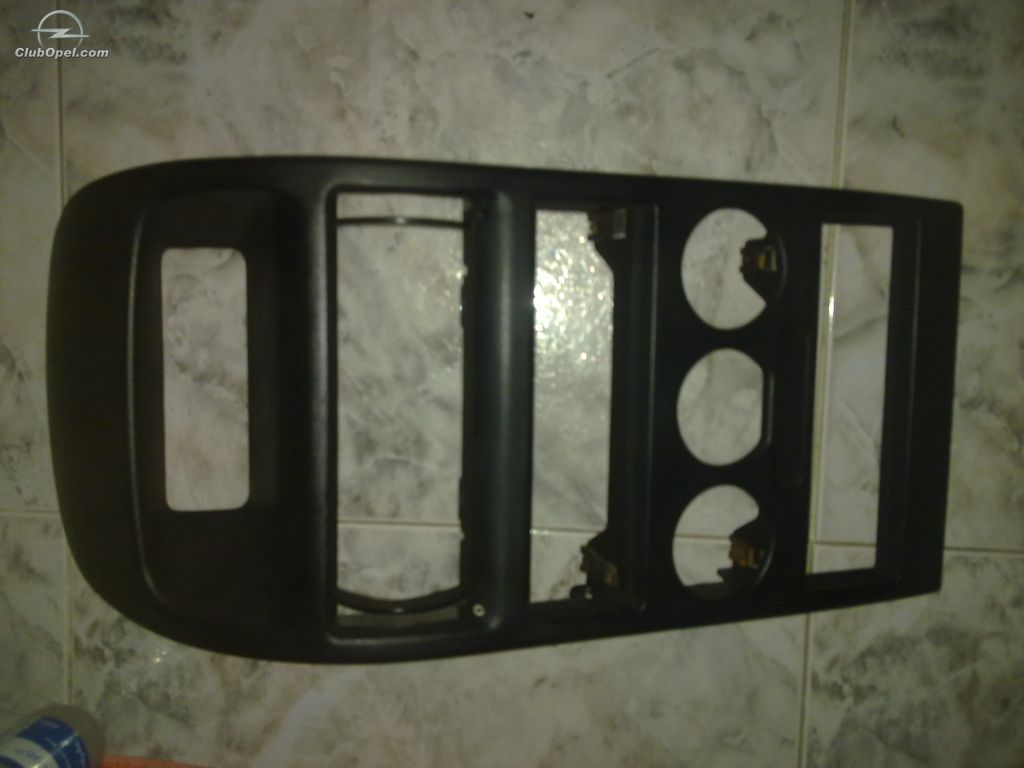

Salut...am shi eu o problema cu partea de bord unde sunt amplasate : ceasul cu data,2 guri de la aer,cd-ul,scrumiera...Rama aia am scos-o sa o curatz...avea|are o folie f f subtzire de cauciuc peste materialul ramei...am incercat s o indepartez cu : apa fierbinte,amoniac,acetona shi nu am reushit s a curatz tot...pur shi simplu nu se mai curatza...Cum ash putea indeparta cauciucul respectiv...vre o solutzie ceva?

Incearca sa incalzesti usor folia respectiva cu un feon,preferabil industrial.

pai are deja folia aia subtzire de cauciuc...asha am luat mashina...din fabrica vine cu folia aia...shi am zgariat o putzin...shi acu voiam s o dau de tot jos...ca se vedea aiurea...dar am rezolvat...mi am cumparat de la reprezentat opel alta rama de aia (60euro 😭 )

pai shi cu feonul sa indepartez folia aia ? am incercat cu amoniac...apa clocotita...acetona...de aia pt unghii...shi se ducea asha putzin...dar la soare tot se vedeau partzi ale foliei najpa...

....Incalzesti cu feonul si apoi cureti cu o carpa imbibata in benzina.

Veti rade, dar din experienta va pot spune ca acea folie de cauciuc (cel putin ce de la vectra c) se duce cu odorizant. Cu totii stim ca atunci cand ne curge odorizantul pe consola se exfoliaza.
Deci se cauta cel mai ieftin odorizant cu lichid (undeva la 4-5 ron). Se ia un penson si de da cu odorizant pe consola. Se unge bine peste tot si se lasa jumatate de ora. Dupa aceea se sterge folia exfoliata si se mai insista cu odorizant acolo unde nu s-a curatat perfect. Oricum e un pic de munca 😊 .

Eu am indepartat acea folie de cauciuc cu diluant foarte concentrat luat de la policolor.Se ia foarte usor cu acel diluant.Problema este ca daca vrei sa o lasi asa este foarte urata.Eu am curatat-o de folie apoi am dat-o cu degresant si am vopsit-o gri inchis.

@gogo_y17dt hehe,adevarat graiesti.Eu am patit asa vara trecuta;mi-a cazut Ambipur-ul de la aerisirea din spate si un destept l-a pus inapoi,dar invers. 😊 Evident,s-a exfoliat exact pe suprafata unde a curs lichidul.

da...dar eu am curatzat deja 50% cu alte solutzii...acu pe unde a mai ramas folie de aia de cauciuc...sa dau cu pensonul cu odorizant...nu patez plasticul ala pe unde i curatzat deja ?

La mine la Vectra c nu s-a patat dar din cate stiu la Astra e alta textura materialului dar nu cred sa ramana patat. Oricum in cel mai rau caz dai cu odorizant peste tot si il faci uniform 😊 .
