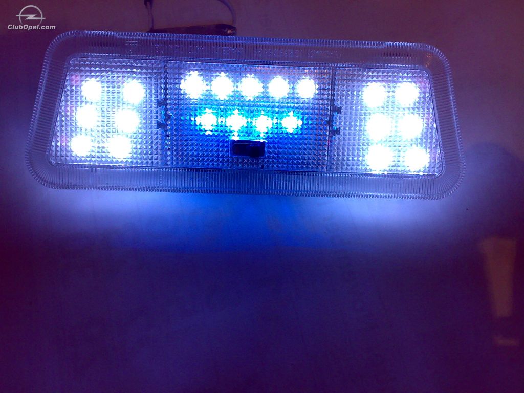

  • narcky_cypycu
  • Mesaje scrise: 595
  • Cont inregistrat: 23 Oct 2009
La G mai ii si varianta simpla, se poate face un modul sau mai multe sa umple tot spatiul.
https://www.clubopel.com/vie...68&highlight=

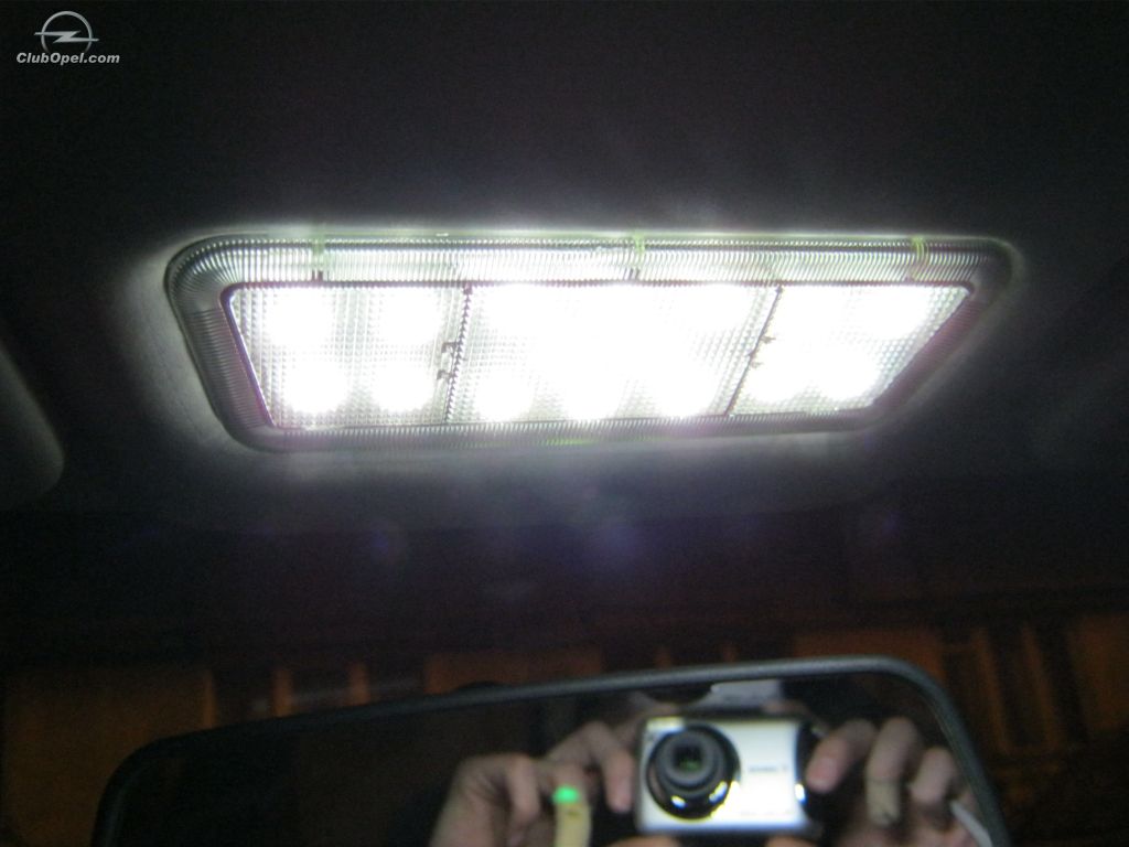

  • adrian_suceveanu
  • Locatie: Neamt
  • Masina: Vectra 1993 c18nz
  • Cont inregistrat: 15 Jun 2010
Asta e plafoniera mea de vectra. Lumina intensa, alba, exact cum am dorit sa iasa. Ledurile folosite sunt super flux de 6000k.
