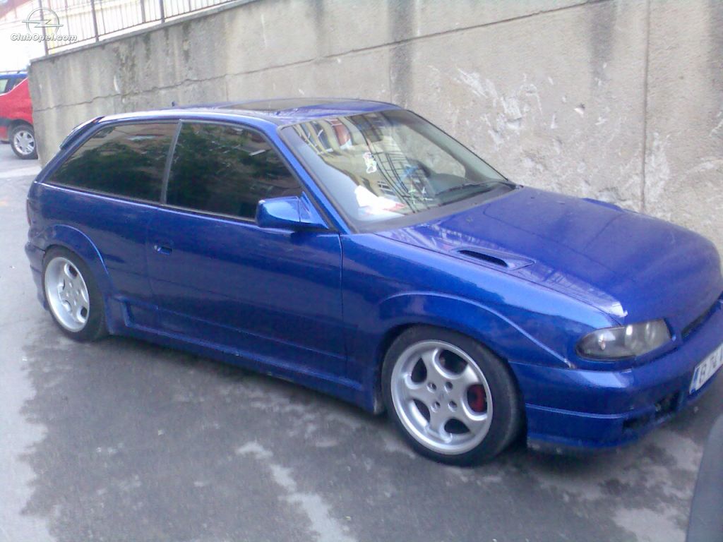

nu ne arati si noua acesta masina cu ,,colti,,? din ce an este?

Andrei_11_dny a scris:nu ne arati si noua acesta masina cu ,,colti,,? din ce an este?
1993 asta e masina si treaba cu ,,coltii'' -e in sensul rau al cuvantului

Frumosi coltzi are, chiar imi plac 😛
Imi place masina, foarte frumoasa si culoarea ,sa o stapanesti sanatos si sa ai cat mai multi km ara probleme.
