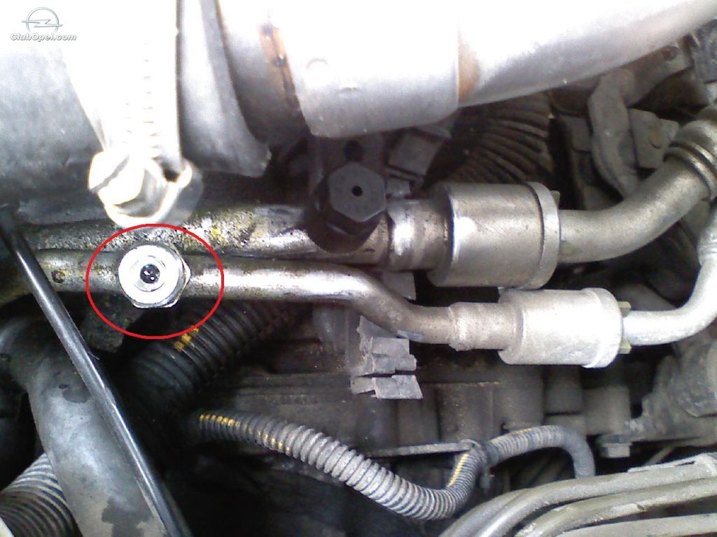

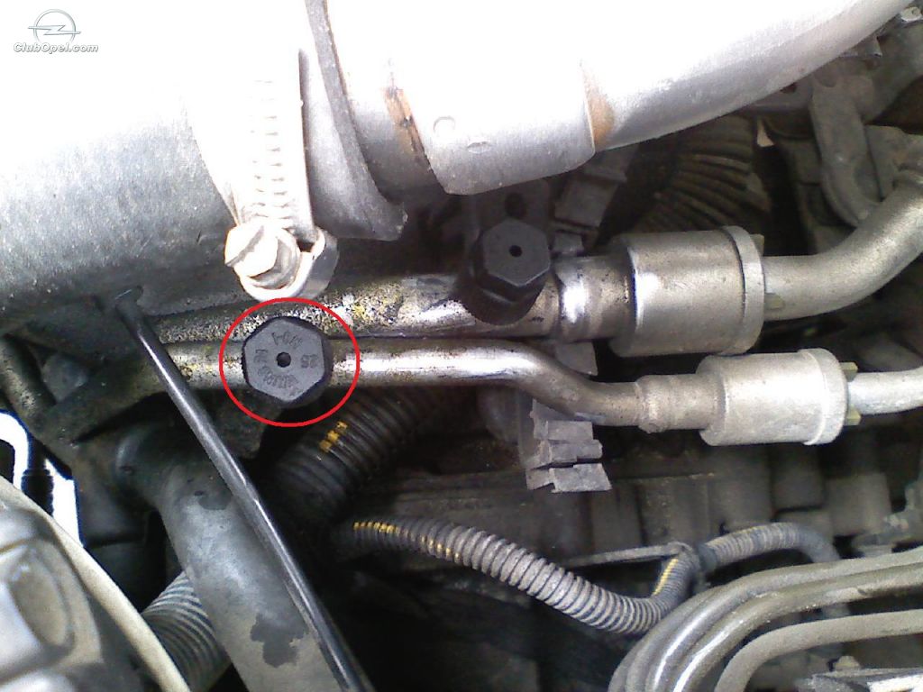

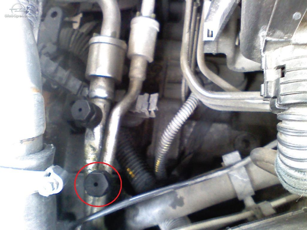

Am si eu o problema cu AC-ul, la o vectra b 2.2dti din 2001. Am fost la service sa reincarc instalatia cu freon, iar dupa ce au terminat baietii de incarcat s-a scurs tot freonul. Din cate am inteles supapa(sau valva) de umplere a instalatiei ar fi problema. Cica a ramas deschisa supapa respectiva. Inauntrul ei ar fi un arc si o bila iar la mine nu se mai ridica bila in sus si ramane conducta deschisa. Intru-cat ei nu aduc decat conducta/le cu totul care este destul de scumpa, as dori sa va intreb daca se poate repara si cum, sau daca trebuie sa inlocuiesc 1 conducta sau ambele. A mai avut cineva problema asta?
din ce mi-a spus mecanicul chestia aia hexagonala unde este bila ar fi sudata de conducta si practic ar trebui sa inlocuiesc conducta cu totul sau ambele conducte daca vin la pachet. Este intradevar sudata sau daca insist mai mult se desface si se inlocuieste doar partea respectiva?
Am atasat si niste poze ca sa va dati seama despre ce e vorba.

Reparatia a fost destul de simpla. Dupa ce s-a uitat mai bine mecanicul a realizat ca se desface. A schimbat decat supapa de incarcare freon care avea bila sarita cu totul si a pus o supapa noua. A verificat instalatia, a incarcat-o full cu freon si alte substante si merge bine, exact ca inainte. Nu are alte sunete, suieraturi, etc si receste foarte bine.
