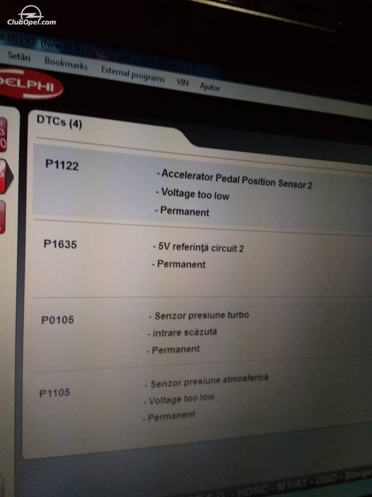

Bunã ziua. Soțul meu a reparat calculatorul pe pompa le injectie la un opel break astra g din 2003 și îi aratã aceste erori P1122, P1635, P 0105, P 1105. Stã și turata în 1400 rpm nu merge sã îi dea mai mult. Specific cã pânã sã îi repare calculatorul la pompã îi dadea o singurã eroare P 0251 valva spill. Acum dã mai multe erori nu știm unde este problema.
MODEL: Astra 2003
MOTOR: 1.7dti
CODURI EROARE: P1122, P1635, P 0105, P 1105

Ok am rezolvat. Mulțumesc tuturor. Am bãgat testerul și era 2 fire rupte. S-au putut șterge și codurile. Am avut noroc cã unul dãdea la masã și putea lua foc. Aceste fire s-au rupt dându-l mereu jos și punându-l la loc. De unul știa cã s-a rupt când a prins un șurub la calculator dar de celãlalt de la motor nu știa cã a trebuit ridicatã pe elevator pt cã era pe la motor pe dedesubt.
