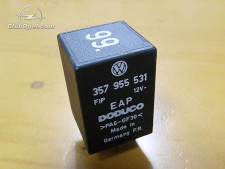

Am gasit informatii pe net cum ca releul de stergatoare golf 3 are temporizare cu memorie si ca se potriveste perfect pe astra f si tigra, am cumparat si eu un releu dar pe vectra nu functioneaza, apelez la cei mai priceputi in ale adaptarilor sa verifice si daca e cazul sa compatibilizeze acest releu de golf 3 pe vectra b.

Gata, azi am montat acel releu pentru temporizare si functioneaza datorita informatiilor de mai sus.

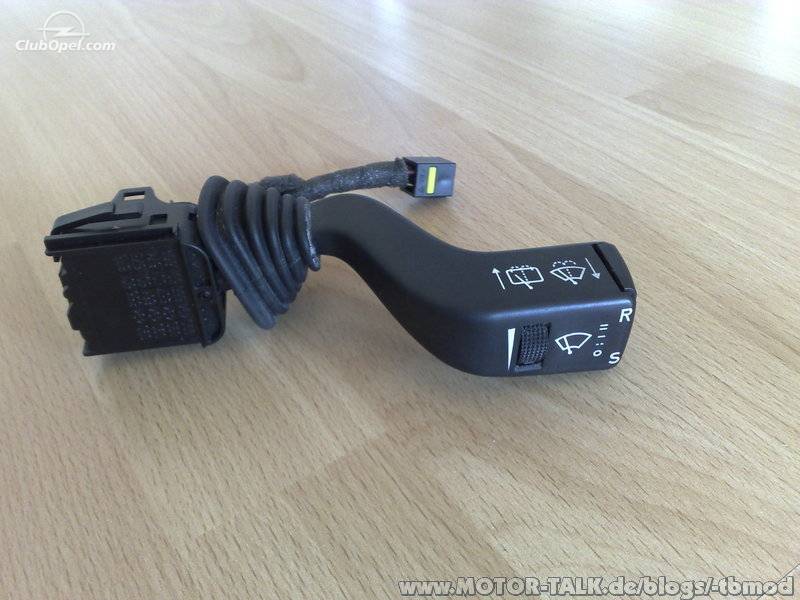

Eu am cumparat o maneta pentru stergatoare cu acea functie de temporizare , as vrea sa o fac sa functioneze dar as avea nevoie de niste pasi indrumatori ..
Am un vectra b 2001 .
Merci fain .
Asa arata maneta .

maneta este de pe opel omega si am inteles ca trebuie atasat si un releu de tempotizare. usserul Kay pare sa stie mai multe.

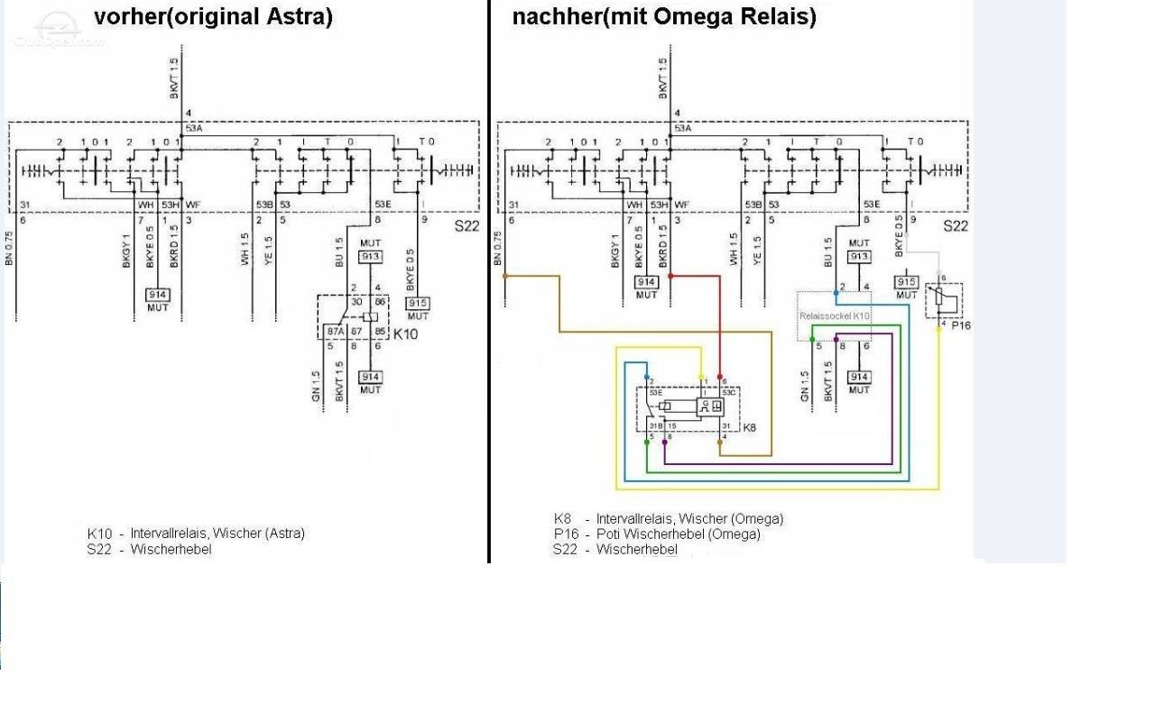

Cam tarziu raspunsul dar poate mai intereseaza pe cineva: releul temporizator are 6 lame fata g de cel de astra g ,de aceea trebuie facute adaptari pentru a-l monta in instalatia masinii!
Releul de temporizare poate sa fie si de vw codul de fabrica 357955531sau de opel 90494187,131005161!Intervalul este de 3-30 secunde!

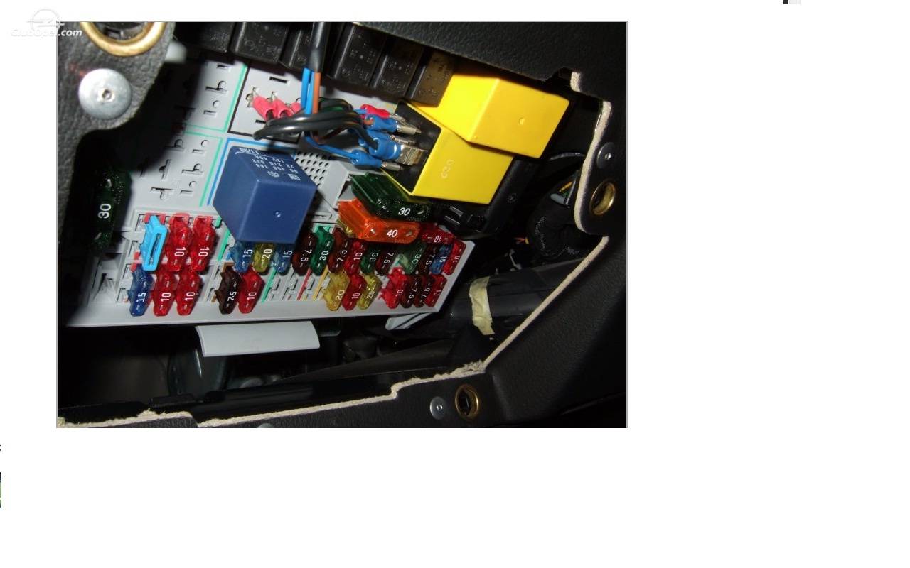

La astra g trebuie ca releul nou(are sase lame) sa fie pozitionat cat mai corect astfel de la el trebuie trase 3 fire la maneta si trei fire in tabloul de sigurante in locasul releului K10 .Cam asa ceva ,inspirat de la altii:
Mai este varianta cu modul temporizat sau senzor de ploaie !Depinde de buget sau pasiune !Costurile sunt in functie de ce vreti sa faceti!
