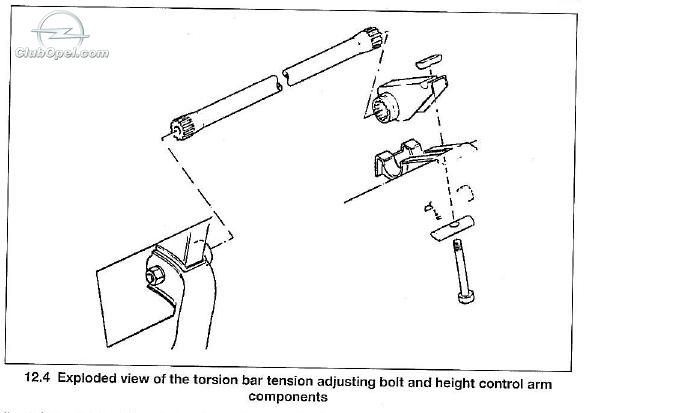

salutare fronteristi!
masina mea are bara de torsiune pe fata....
aceasta bara se poate regla cumva?
as vrea sa rigidizez cumva fata (directia)...
si am auzit ca se poate inalta din bara de torsiune, dar nu stiu exact cum...
cine stie ce si cum despre bara de torsiune sa ma lumineze si pe mine?
multumesc anticipat!

Prin strangerea barei de torsiune se va salta masina de fata, dar va fi mai rigida.
Surubul de reglaj se afla la capatul barei, cam in dreptul scaunului de la sofer. nu este un reglaj fix, se face "la ochi". Eu am saltat masina de fata, am strans cate o tura si lasam masina pe roti si masuram cu ruleta distanta de la asfalt la caroserie. O si miscam inainte-inapoi ca sa se aseze.

deci eu am nevoie sa fie mai rigida....=> trebe sa o inalt?
rigiditatea asta se va simti in tinuta de drum, va avea vreo influenta la directie, stabilitate?
se poate cu "mijloace proprii"? sau trebe vreo scula speciala?

Se poate cu mijloace proprii,ai nevoie de un elevator pentru usurinta operatiunii sau cric crocodil si rabdare.Nu e asa de usor pe cat pare insa se poate face acasa operatiunea.Va fi mult mai rigida ridicand-o si mai inalta fiind, automat scade stabilitatea masinii.De ce doresti sa intaresti fatza?In general ridicarea din barea de torsiune se face pentru a creste garda...chiar daca creste cu f putin.Rigidizarea este un afect de care multi ar vrea sa scape .Asta in eventualitatea in care nu vei face din ea masina de offroad only

eu vreau sa o rigidizez deoarece fata se comporta ca si cum bara de torsiune ar fi rupta...sau slabita din prinderi: devine oarecum instabila la viteze mai mari...are tangaj mare, etc.

Barele stabilizatoare le-a verificat cineva?
Luni poate ne vedem ,azi si maine sunt plecat din localitate,in mod normal luni ar trebui sa fiu acasa .Daca ajung dau un telefon ca-s curios cum se comporta.Am vaga parere ca asa fac toate ,difera de turism radical la tinuta de drum.

O masina cu garda inalta are si un balans corespunzator. Intradevar, trebuie ca barele stabilizatoare si bucsile sa fie O.K. Si nu trebuie uitate si tampoanele dintre sasiu si caroserie.
