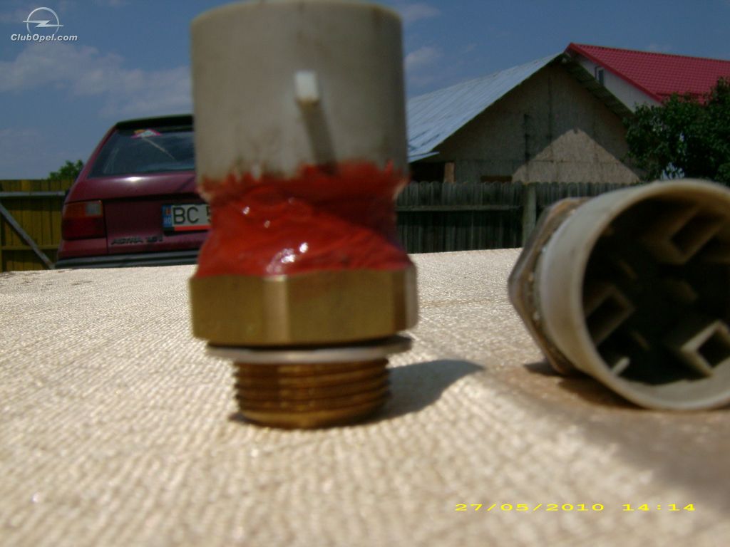

Stiti bine problema termocuplei la astra f! Asa ca m-am enervat, fiind unul din cei care sta cu un intrerupator montat prin bord si cu ochii pe acul la temperatura apei!,am desfacut termocupla si am vazut care e problema!Am mai cumparat vreo doua ca toate astea noi italiene sunt defecte si anume pleaca din prima ventilatoru!l Le-am desfacut pe toate si le-am reparat! Nu stiu daca va functiona in trepte adica cele doua viteze,dar le-am probat si functioneaza! la tigaia mea am unit cele doua fire de la mufa termocuplei ca sa fiu sigur ca oricare treapta va actiona va pleca ventilatoru la maxim! Oricum am lasat si intrerupatorul acolo ca nu se stie!! Asa ca am doua de vanzare ca nu-mi mai trebuie!

care e problema cu termocupla de astra F? din cate stiu eu, e la fel ca pe kadett, cielo, solenza etc. eu unde am gasit modelu ala, am pus de solenza, pentru ca sunt f rezistente si deschid ceva mai jos.
fii mai explicit, poate ajuti pe cineva totusi... Shocked

am facut acest post pt ca sunt unul din cei care nu au stiut sa rezolve problema termocuplelor la astra f!
problema e ca oriunde am cautat termocuple gaseam cu 80ron si nu functionau corect! le montam si pleca din prima la contact!si cu motorul rece! aia veche nu mai pleca deloc si fierbea motorul!
asa ca le-am desfacut si am vazut cum functioneaza si le-am reparat!
nu stiam ca merge de kadet!
aaa! si inca ceva! la mine nu am niciun releu sau siguranta la ventilator!e direct totu!
si la solenta,cielo... tot cu trei fire sunt termocuplele?eu am modelul gls c16nz '92

la cele trecute de 95 paremi-se ca sunt cu 3 fire (2 trepte)

a mea e din 92 si e cu 3 fire,doua trepte!
