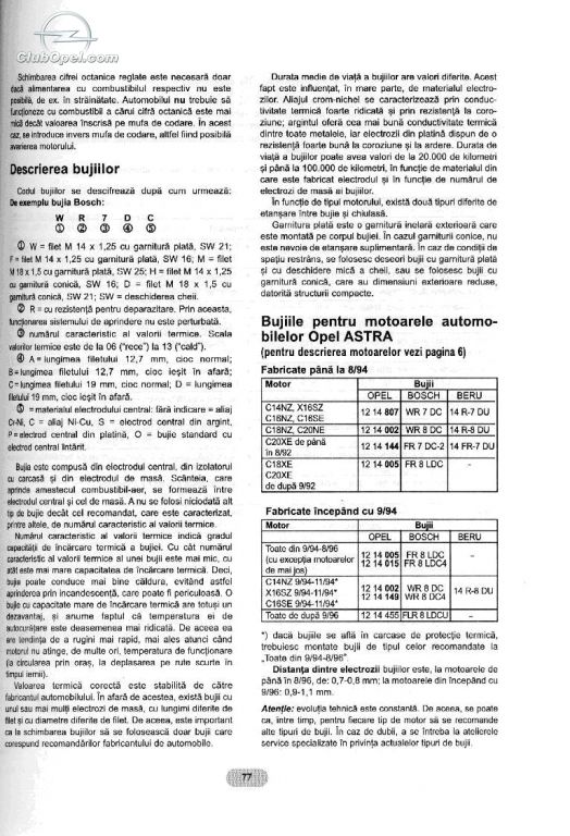

Salut am un Opel astra F cabrio motor 1.6 1994 . acum un an mi-am luat de la cineva niste bujii BOSCH pe care scrie FR 8 LDC4 nu prea stiu care e treaba cu ele...daca sunt pentru masina sau nu....acum mi-am cumparat altele BOSCH FLR 8 LDCU+ care mi-au spus de la magazin ca sunt pentru masina mea.ele din cate am vazut pe cutie scrie ca au distanta intre electrozi 1....din cate am vazut in carte si pe forum ar trebui sa fie 0.7-0.8....nu inteleg...care sa le las care sunt bune care nu:| ma poate ajuta careva?

Codurile de acolo mi-a spus ca sunt pentru masina cu GPL Smile) nu stiu ce sa mai zic ....in carte scrie ca imi trebuie de 0.7 , 0.8 si la magazin imi recomanda 1 ...
