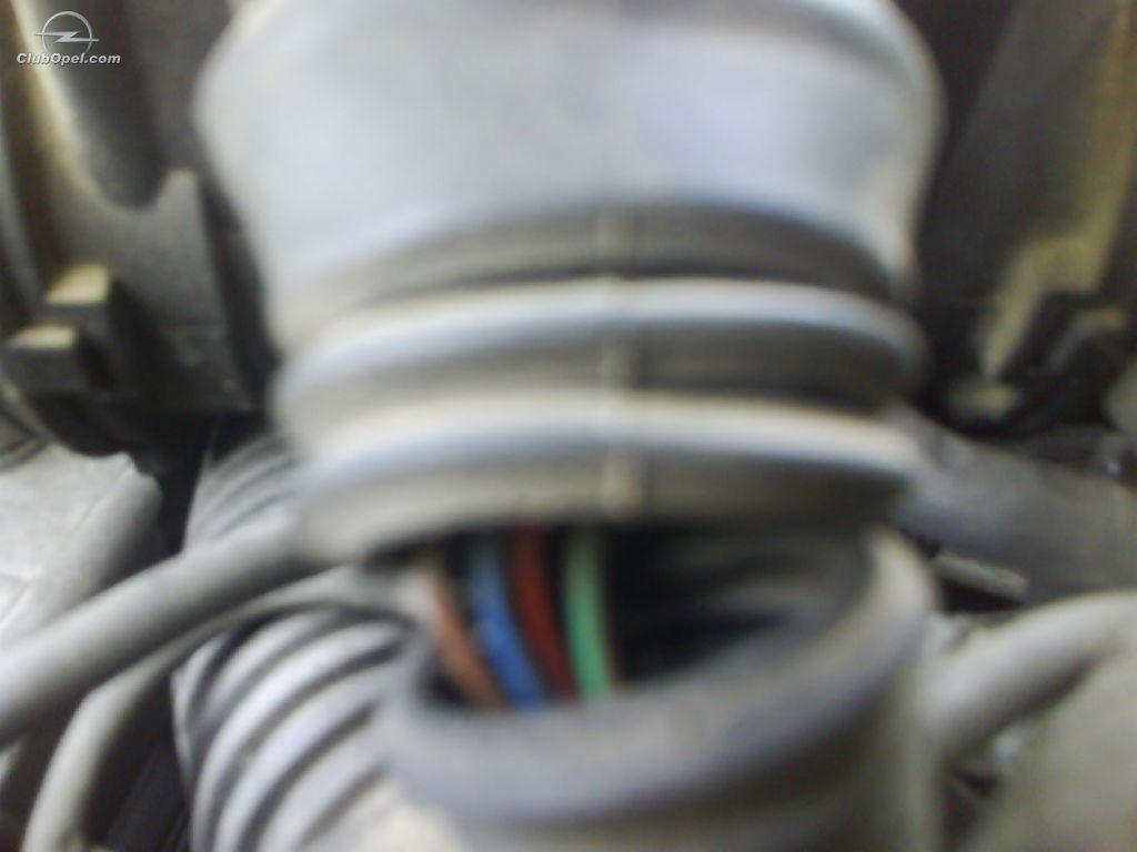

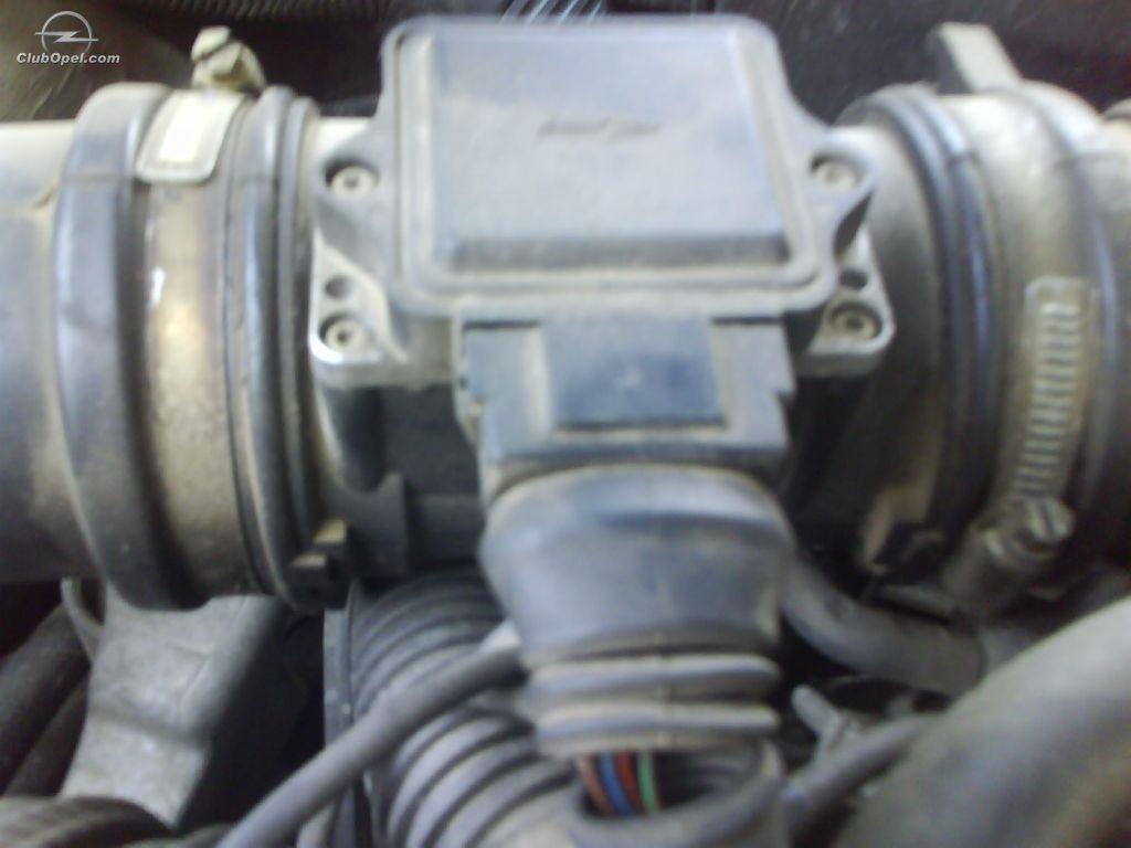

salut tuturor am si eu 1 pb legata de corespondenta firelor la mufa de la debitmetrul de aer,nu stiu ordine lor si cineva kre are o masina din 96 cu motor de 1.8 benzina 16v mi-ar fi de mare ajutaor.!
va rog eu mult puteti sa ma ajutati?va multumesc anticipat1 ma gasiti la id de mess...."adrian_voicu50"

Leevy a scris:sal dar daca scoate firele din mufa nu le mai poate baga . poti doar taia mai sus de mufa si cositori alta mufa si in acest caz nu ai cum sa schimbi culorile .
sa stii k aurelio m-a rezolvat!
ms mult.
astia skimba culoarea firelor in fiecare an....si mie imi trebuia exact o masina din acelasi an si motorul identic cu a mea. k am 2 mufe cu tot cu instaltia electrica dar culoare firelor de la instalatiile ce le am cu tot cu mufe difera fata de ce ce am eu pe masina!
