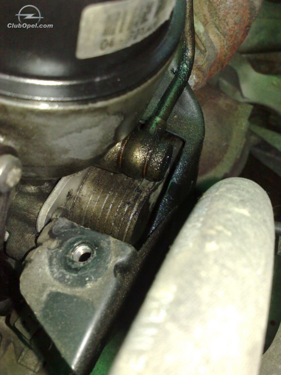

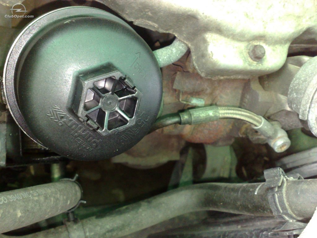

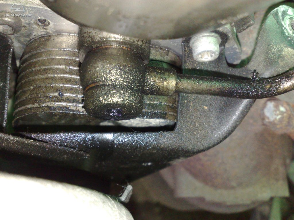

Va salut. Am un astra H cu motor 1.3 cdti(90cp) din 2007 si de curand am observat ca la conducata care pleaca din filtrul de ulei si intra in turbo are urme de ulei, scurgeri si nu stiu de la ce ar fi, si cum s-ar putea desface si remedia. Atasez poze pentru a va ajuta . Multumesc anticipat si astept raspuns.

curata tot locul ala de ulei bine bine si urmareste pe unde curge exact si sa vii si sa postezi din nou atunci.poate fi sparta conducta aia,poate articulatia ...cine stie.sterge bine bine si verifica.asa am patit eu cu un oring la pompa de vacuum.bafta!

Sal. Ms de raspuns, o sa incerc sa sterg asa cum ai spus tu. si apoi sa vedem sa o tin sub observatie. Toate cele bune

SAl, nu, si am observat ca incepe sa curga si jos picaturi, cred ca pana nu schimb uleiul ca sa golesc si vasul unde sta filtrul de ulei nu pot sa umblu, cred, altfel cred ca va curge ulei
daca desfac acel surub.
