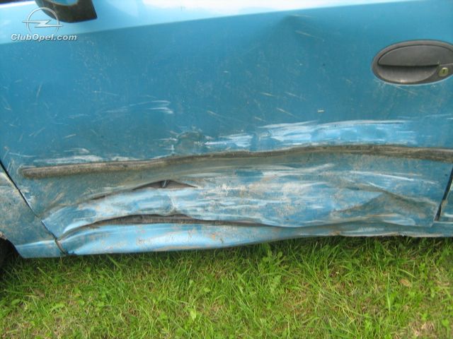

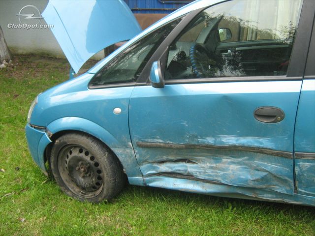

O intrebare.......meriva are pe undeva sistem de oprit airbag ul.Sotia mea a avut accident cu masina a lovit o cineva in potriera fata stg. si din 11 airbaguri nu sa declansat nici unul cu toate ca masina e destul de sifonata pe stinga.pe partea aia sunt 4 -5 placute pe care scrie airbag,scaun stilp fata,stilp spate....Astept un raspuns va rog.multumesc

A patit ceva sotia ta si nu s-au deschis airbag-urile?
  • xcuseme
  • Mesaje scrise: 1,443
- airbagurile se declanseaza doar daca este necesar
- daca sotia ta este ok si nu a patit nimic inseamna ca nu a fost necesar
- purta centura in momentul impactului
- cat de puternic a fost impactul? ce viteza avea cel care a intrat in ea?
pune niste poze daca ai.
Discutia asta a mai fost... si e cu 2 taisuri:
- daca au sarit si nu era cazul... dece au sarit... (dauna mare, trebuie schimbat bordul, inlocuite airbagurile,etc etc etc
- daca ocupantii masinii sunt ok, si totusi nu au sarit... ei se intreaba dece totusi nu s-au declansat 😊

multumesc de raspunsuri,si multumesc celui de sus ca sotia mea are numai o lovitura la cap nu foarte rea.dar am stat ceva timp la spital,iar acolo unde a dat cucapul avea airbag.da purta centura iar viteza celui care a intrat in ea nu stiu,dar era in oras si nu cred ca avea viteza mare dar cu portiera nu mai am ce face,e spartadestul de tare.poze nu stiu cum sa pun aici ,am facut ceva poze daca am sa aflu cum se face vei vedea.Am intrebat de chee pt,viitor,la fiat am in torpedo un contact de unde pot opri airbagul si ma gindeam ca si opelul trebuie sa aiba pe undeva,sau sa o duc la secvice sa o verific asta dupa ce o repar 😠

Dupa cum arata portiera, impactul nu a fost lateral... ci cumva in unghi. Masinile s-au sters una de alta putin mai tare.
De-asta nici nu a fost forta suficienta incat calculatorul sa declanseze airbagurile cortina sau cele laterale.
Iar despre oprit airbagul - ce zici tu - e pentru pasagerul din dreapta.
