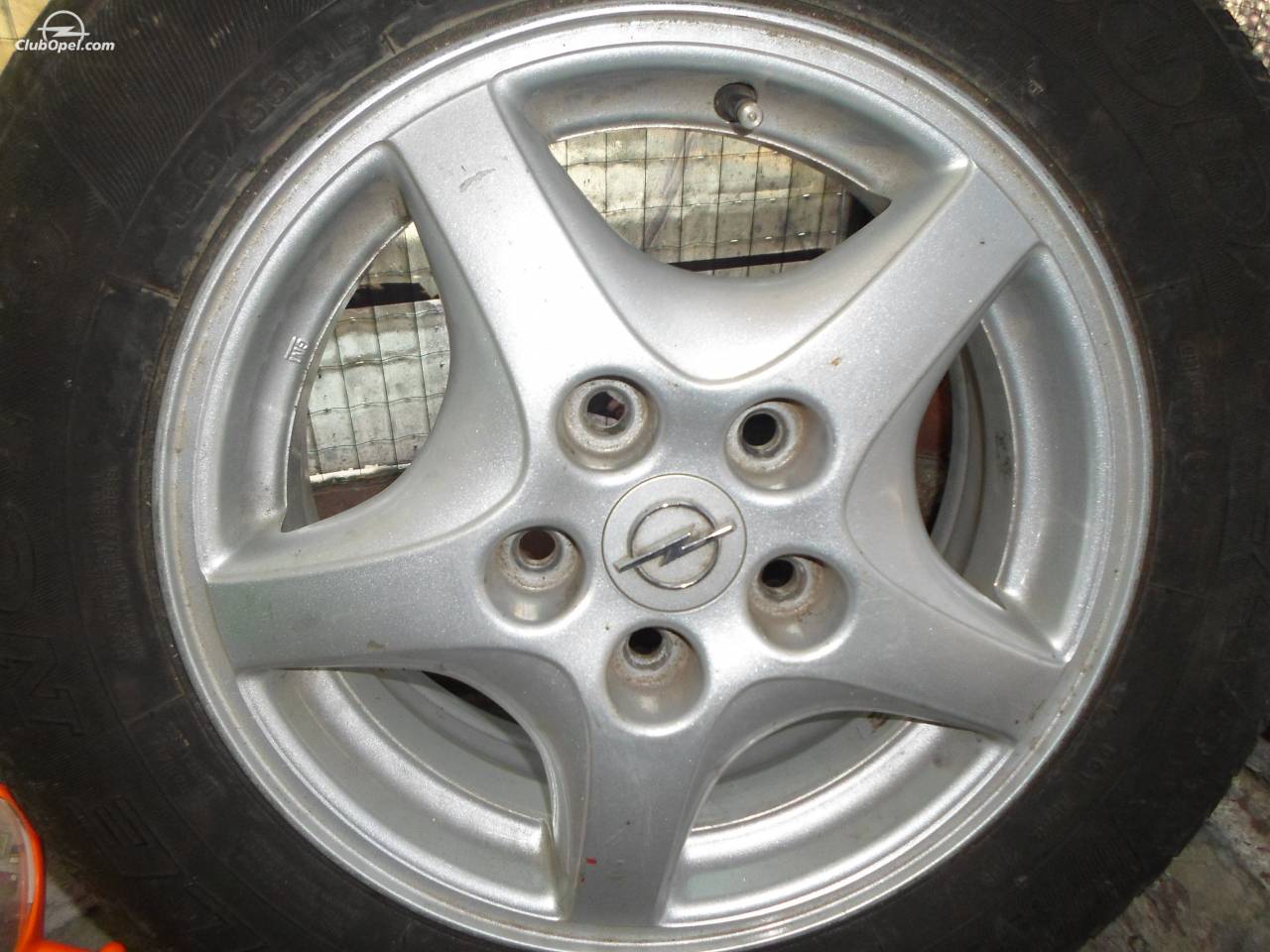

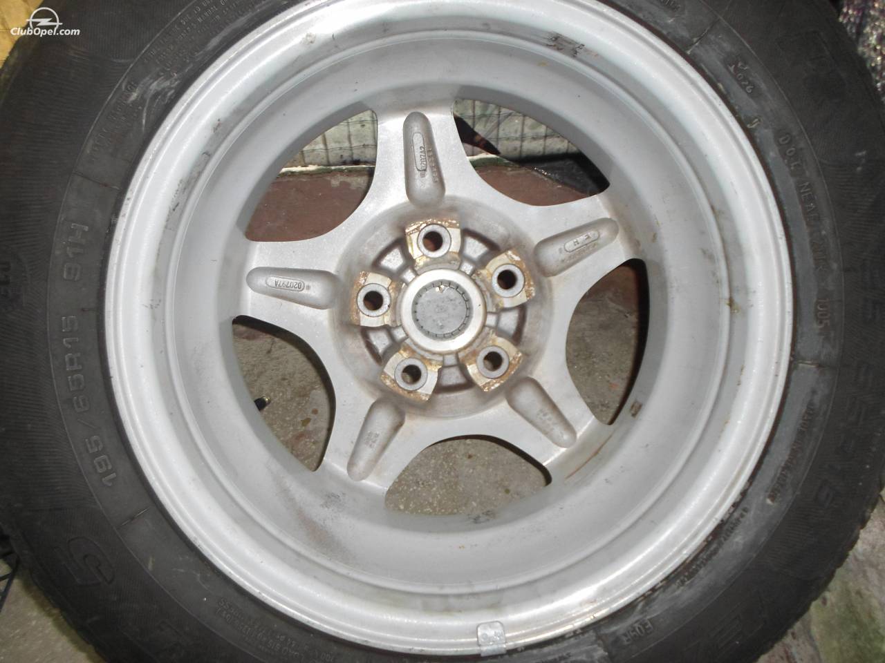

Buna ziua, deschid acest subiect deoarece am gasit de vanzare un set de jenti de aliaj GM pe 15, in cinci prezoane, pe care intentionam sa-l achizitionez pentru vectra mea, respectiv vectra B x20xev, insa nu prea se potrivesc, respectiv la prindere, desi par un model mai vechi la care din cate cunosc eu jentiile in cinci prezoane sunt 5x110.
Asfel pentru identificarea tipului de janta pun la dispozitie cateva poze si va solicit ajutorul.
Va multumesc anticipat.

Ce numar KBA au jantele? Scrieti numarul aici sau postati o fotografie in care sa fie vizibil.

Nu stiu care este numarul KBA, asa ca trec tot ce scrie pe janta, respectiv pe fiecare spita:
1. 020797A
2.H0207A2
9592391
3.15x6x52J
4.USA 3
T-DOT
5.HW3
020

jantele sunt de Opel Sintra
http://en.bildelsbasen.se/?...amp;query=9592391
Opel Sintra a avut 5x115
http://www.wheel-fitment.com/car/Opel/Sintra%20(1997%20-%201999)/
Tu ai, intr-adevar, 5x110
Ca si compatibilitati:
http://www.wheelfitment.eu/PCD/5x115/70.3/
da' ma indoiesc ca ti le ia cineva. Singurul OPEL care a avut 5x115 acum ~10-15 ani a fost Sintra. Sa pui jantele astea pe o masina model 2012... da ca nuca in perete
