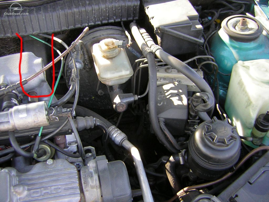

Chiar si fara ac se poate infunda trompa aia de scurgere de la stergatoare.
Ridica plasticul ce acopera zona aia si scoate mizeria si de acolo si din furtunul acela gros de scurgere.
