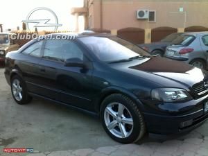

lipseste semnul "B" de la bertone dupa aripa spate...
vreau sa va intreb daca e normal sau a fost lovita pe aripa aceea si nu a mai fost pus semnul dupa reparatie.

Da, de obicei daca este revopsita partea aceea nu se mai pune semnu sau daca se pune ,se pune gresit(ori mai sus ori mai jos).
Daca vrei posteaza o poza cu masina.

atasez poze cu ambele aripi,numai ca trebuie putina atentie ca sa va puteti da seama.

Eu cred ca e deschis la misto topicul asta.Colegu' fa si tu cateva fotografii la zona care ai tu banuieli,ca fotografiile puse de tine abia i-ti dai seama ce masina e...

asta sunt pozele mashinii p care vreau sa o iau,daca le salvezi in pc tau si le maresti o sa-ti dai seama

Poate si`a scos omul semnul de bertone cine stie...Poate a inceput sa se dezlipeasca si l`a dat de tot jos....Poate a fost furat ca sunt destul de rare...Poate a fost lovita si reparata...Poate....

am gasit masina din gresala pe un sait de vanzari 100% asta este masina,dupa cum se vede si in poze si volanul a fost schimbat ...link http://www.boing.ro/anuntur...one-2.0-TURBO.htm

Capacul de la airbag este reconditionat(imbracat) si aproape sigur acolo nu mai este airbag.
Partea dreapta a masinii este revopsita nu toata partea decat pana la capacul rezervorului de aia nu este semnul specific Bertone.

de aceasi parere,mai bine cauta alt bertone,pt ca asta nu prea pare a fi in regula

de laterale nu imi dau seama daca au fost sau nu lovite
dar fata a fost lovita
1 nu mai are grila originala
2 bara e de astra normala

Salut, daca masina de care intrebi este cea de care zice Sabau18, va spun sigur ca a fost lovita pentru ca o cunosc dupa numar. A sarit cu ea in sant si a avut fata lovita si putin in lateral, din ce stiu la motor nu a fost afectata.

Parerea mea ca nu lipsa semnului este ceva concludent,spre exemplu si eu am un Bertone si intr-o dimineata am gasit masina fara ambele embleme. Daca vrei sa afli daca cumva masina a suferit o lovitara puternica in fata sau in spate,cel mai simplu e sa fi date jos barile(fata si spate) si atunci iti dai seama imediat.Daca se eschiveaza atunci sigur are ceva de ascuns.Mai ar fii ceva, sunt foarte putine masini sport cu o vechime care bate deja sper 8-9 ani care sa nu fii suferit nici un incident, dar macar sa nu iei una care a fost facuta praf. Bafta !

02hot a scris:Parerea mea ca nu lipsa semnului este ceva concludent,spre exemplu si eu am un Bertone si intr-o dimineata am gasit masina fara ambele embleme. Daca vrei sa afli daca cumva masina a suferit o lovitara puternica in fata sau in spate,cel mai simplu e sa fi date jos barile(fata si spate) si atunci iti dai seama imediat.Daca se eschiveaza atunci sigur are ceva de ascuns.Mai ar fii ceva, sunt foarte putine masini sport cu o vechime care bate deja sper 8-9 ani care sa nu fii suferit nici un incident, dar macar sa nu iei una care a fost facuta praf. Bafta !
in acest caz e foarte limpede ca masina a suferit un accident
