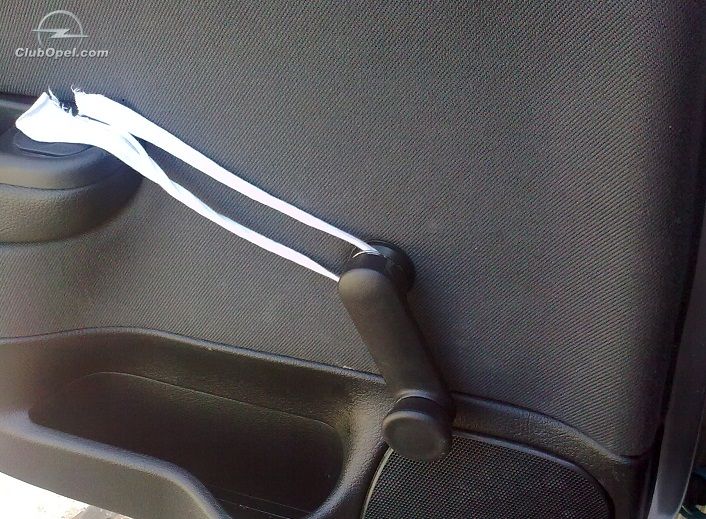

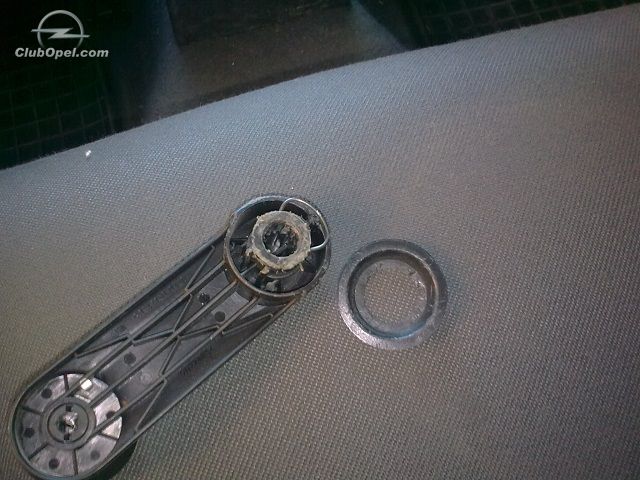

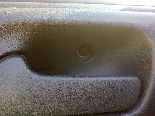

2. Se desface manivela de actionare a geamului prin metoda aflata de la alti colegi (metoda foarte eficienta dealtfel) - se rupa o bucata dintr-o laveta de material si se introduce intre manivela si ornamentul ei.
Operatiunea decurge foarte usor - personal din a doua incercare a iesit siguranta.
Pentru a avea o imagine de ansamblu a ce trebuie facut am adaugat o imagine a manivelei cu siguranta si a ornamentului.

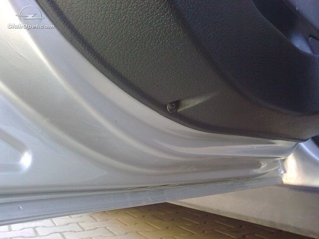

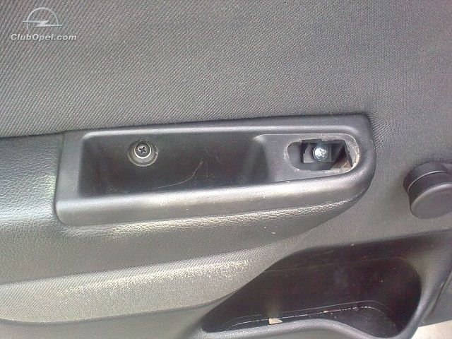

3. Se desfac suruburile de prindere ale fetei portierei.
4 Se trage usor dar ferm din partea dreapta jos de fata portierei (ea este prinsa in cleme tip bradut) urmand conturul pana se desface din toate punctele.

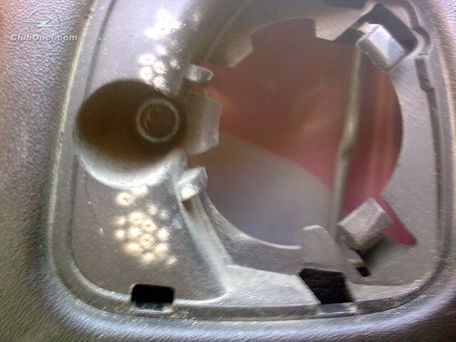

6. Dupa ce a iesit panoul se decupeaza in folia de pe usa supa conturul boxei.

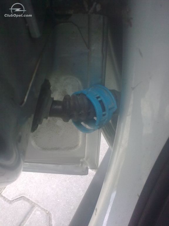

7. Se scoate din cupla de pe portiera siguranta albastra (se apasa in laterale si se trage inafara, daca nu iese cu mana se introduce o surubelnita). Apoi se trage usor pentru a scoate cupla mama.

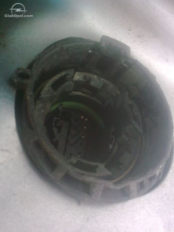

8. Prin rotire, din interior, se va scoate cupla tata si se va ridica mansonul de cauciuc pentru a avea acces la pini.

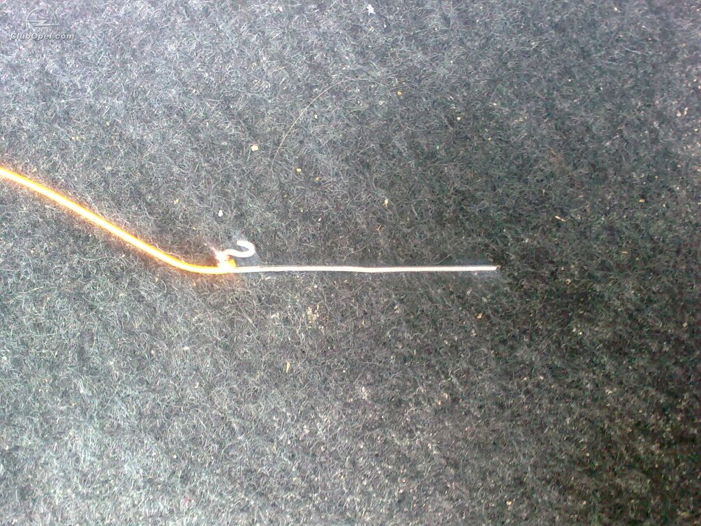

9. Acum intervine varianta romaneasca: deoarece nu am gasit pini de contact pentru cupla am confectionat din 2 agrafe de birou 2 pini de forma de mai jos pe care i-am introdus in mufa tata.

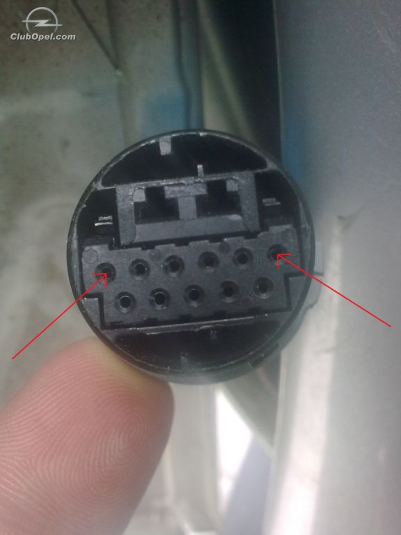

10. Se mufeaza conectorii (papucii) pe fir si se conecteaza la cei 2 pini si se introduc in mufa tata in gaurile laterale ale randului cu mai multi pini

@casper_1707 cam ce tip de agrafa ai folosit pentru confectioanarea pinilor, cat de gros era materialul din care a fost confectionata? ce diametru au gaurile in care trebuie introdusi, aproximativ?
am scos si eu plasticul de protectie difuzor si am vazut ca trebuie decupata folia aceea alba din interior, in spatele foliei sunt cele 3 gauri de prindere a difuzoarelor?
