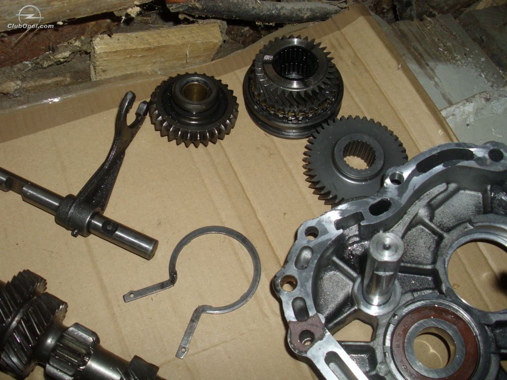

icecubes ai rezolvat problema?

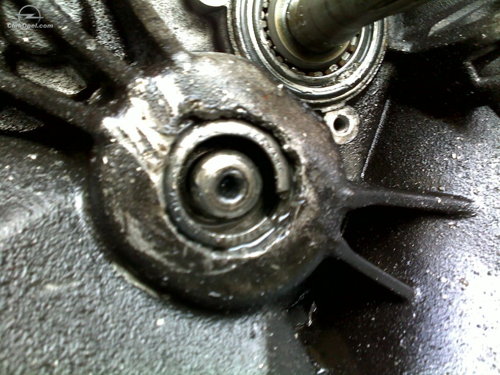

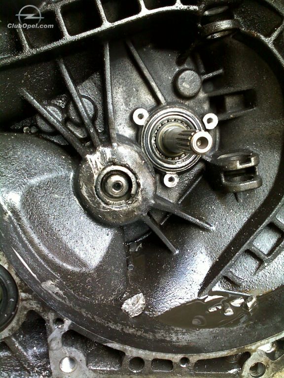

la masina mea(astra g 2001 17dti y17 ) se auzea un fel de suerat la accelerare si la frana de motor,p liber nu se auzea nimic
zilele astea am descoperit problema,se pare ca aveam ulei,dar s-a spart un rulment in cutie(ala de pe axul de langa grup) nu stiu cauza
intre timp am pus o cutie de pe o astra g 18 benzina,merge doar ca intra mai greu a 5 a

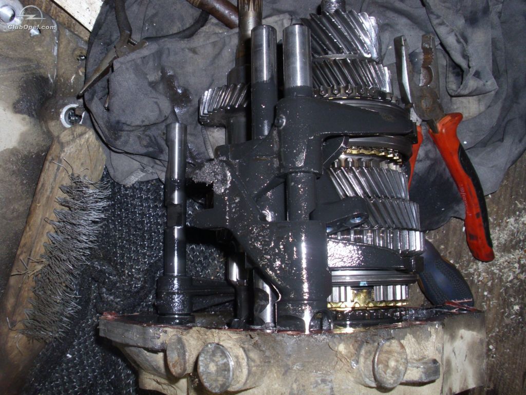

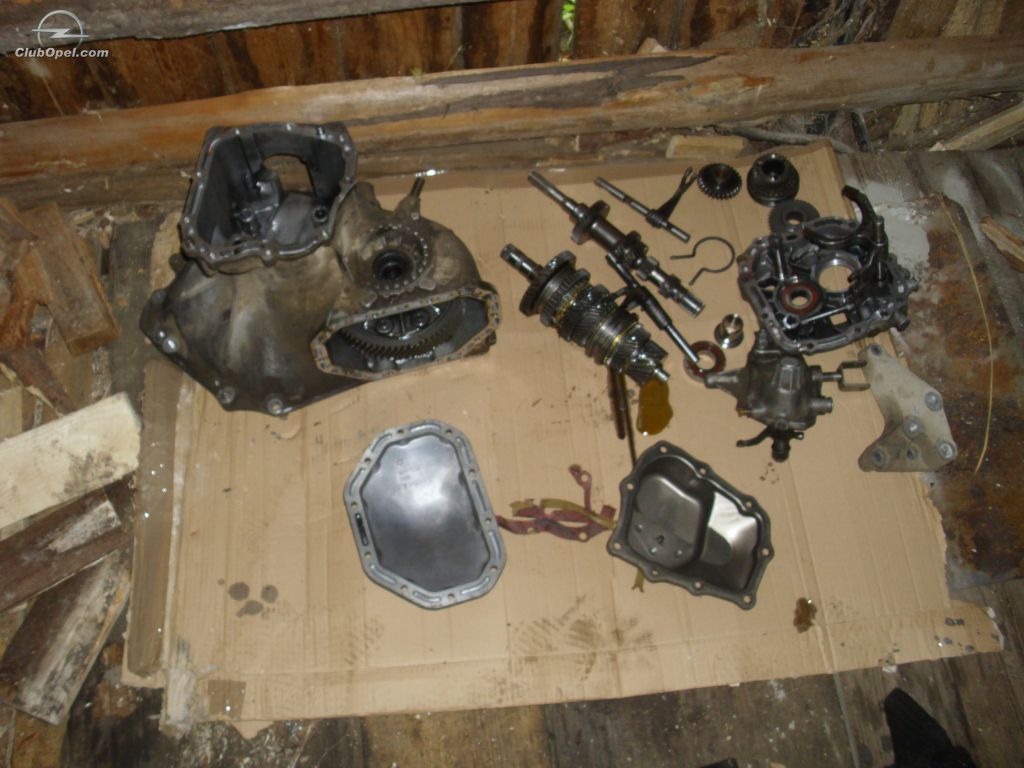

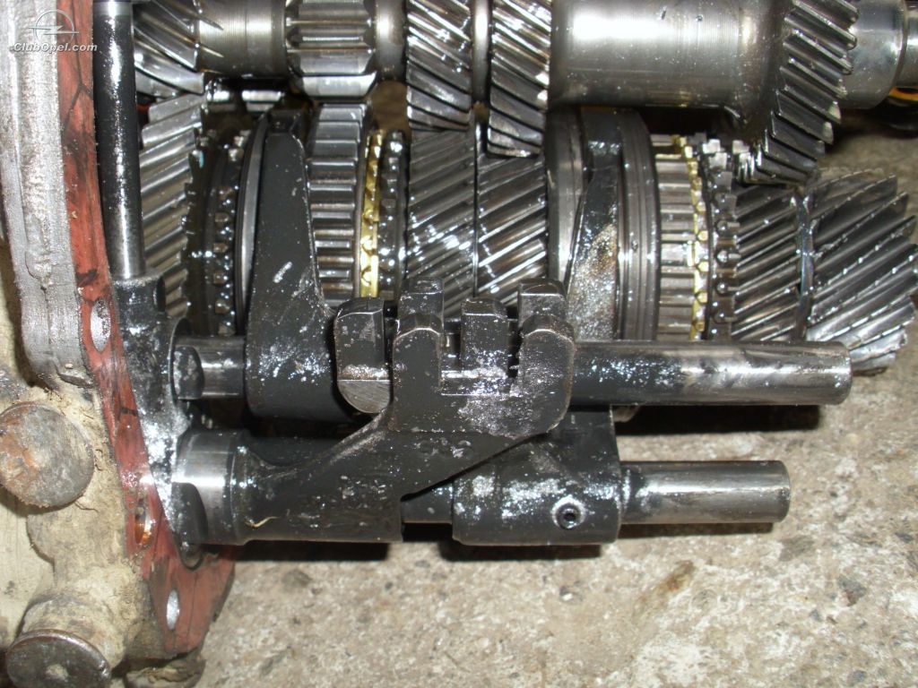

cam asa arata cutia de viteze de la masina mea(astra g 17dti)
ieri am primit rulmentul nou,astept garniturile si urmeaza sa o ansamblez

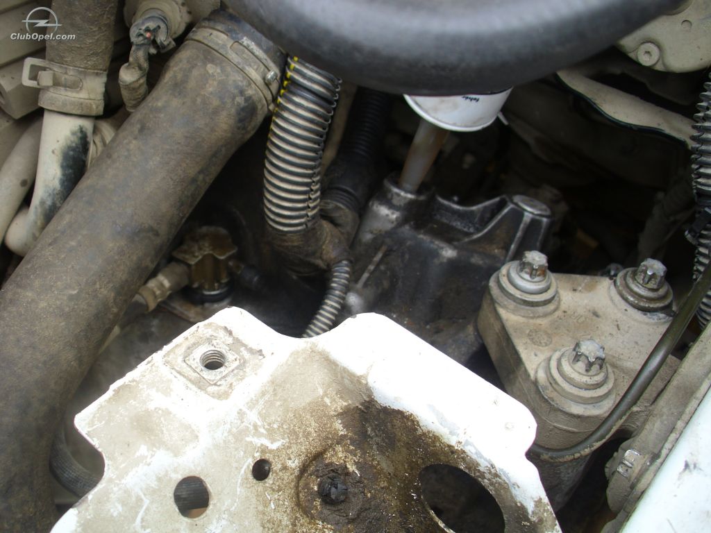

Unde este surubul ala de verificat uleiul la cutie la astra g y17dt?dar cel pe unde se adauga uleiul?
  • vasile vlad
  • Mesaje scrise: 61
  • Locatie: Neamt
  • Masina: Astra 2001 y17
  • Cont inregistrat: 21 Mar 2008

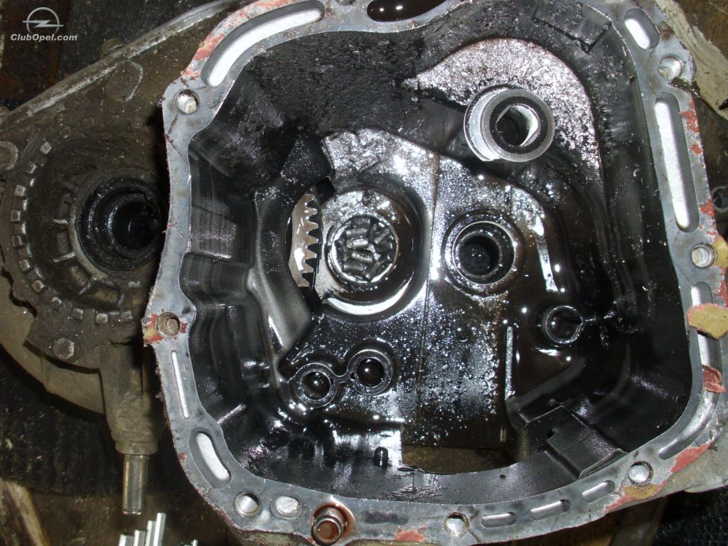

cel de completat e sub suportul de la baterie sper sa se vada in poza tocmai puneam ulei-cheie de 17
cel de verificat e langa planetara(din dreapta cum te uiti la masina) cheie de 13
in poza se vede un surub in partea stanga doar ca e data jos cutia

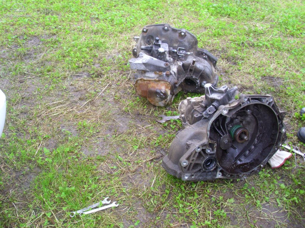

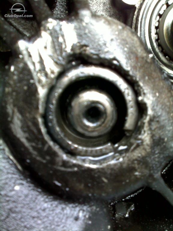

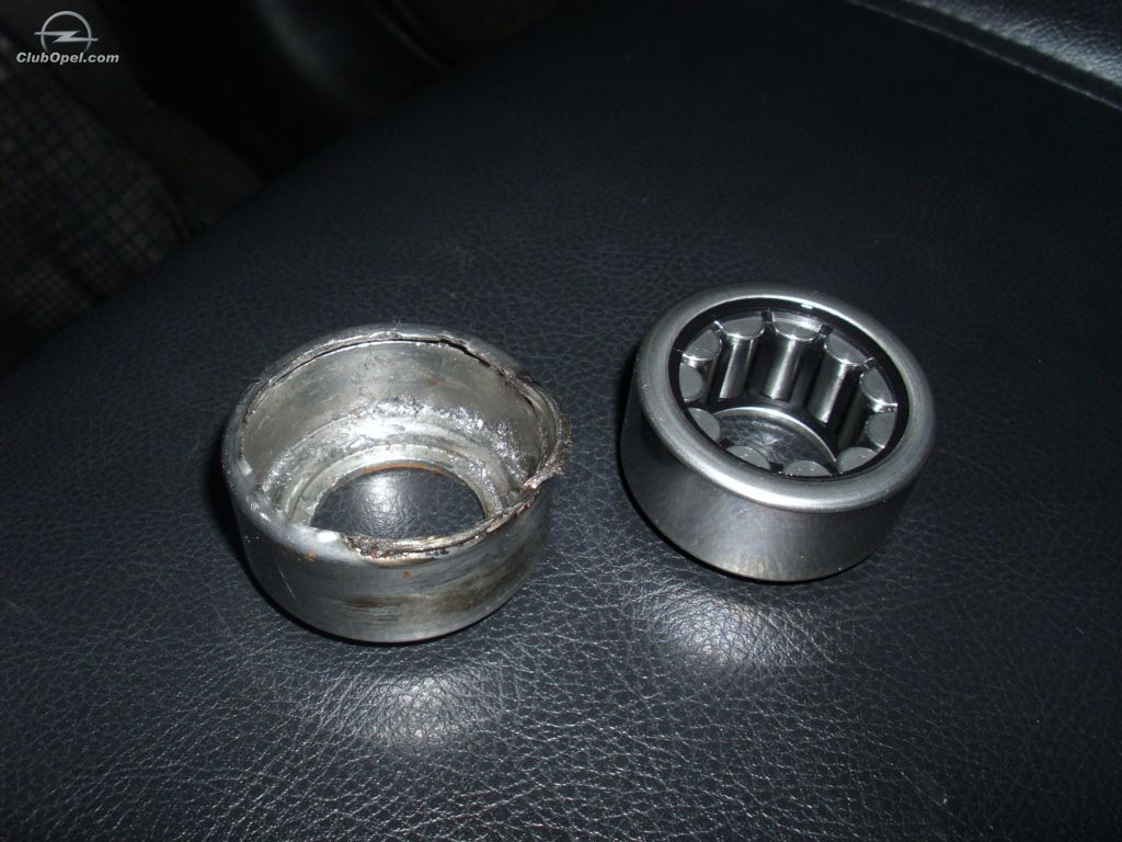

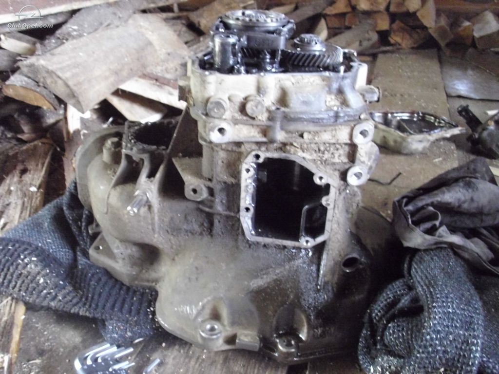

Scurta istorie de saptamana trecuta:
-este vorba de Opel Astra G 1,7 Dti, motor Y17DT, 2001;
-de un timp (2-3 saptamani) se aude un zgomot in regiunea ambreajului, atat im mers cat si pe loc;
-am tot mers asa crezand ca este rulmentul de presiune, urmand sa-l schimb;
-saptamana trecuta a ramas blocata in viteza 1 si se simtea miros de ulei de transmisie;
-noroc ca am ramas langa un service;
-crezand ca este ambreiajul am comandat unul cu rulment pentru cutia tip F17;
-dupa desfacere s-a constatat ca aveam cutia sparta, un rulment a cedat (foto);
-am facut rost rapid doar de cutie F23, a fost necesar sa schimb tipul de rulment de presiune;
-dupa montare totul este Ok doar ca dupa o accelerare sau o frana de motor se aude ca un harait de rulment destul de tare, poate fi din cutie? Am schimbat uleiul di cutie.
Ce poate sa fie?

parerea mea e ca din cutie se aude huruitul de rulment

nu stiu cum a reusit aceasta reparatie insa daca va uitati pe poze , in varful pinionuli de atac e o cota de rulment uzata
acel rulment nu are camasa interioara ci rolele rulmentului se invart direct pe acel ax
un rulment nou nu rezolva problema
trebuie si axul care are si pinionul de atac pe el si automat e nevoie si de coroana pt imperechere
e o problema clasica la opel
eu ma ocup cu reparatii cutii si am vazut multe cu acest defect
problema e ca e mare costul reparatiei insa si riscul sa cumperi o cutie sh cu acelasi defect
