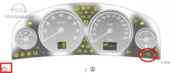

Stie cineva de ce dupa ce pornesc motorul acest beculet nu se stinge ? si care ar fi problema ?

ai o eroare.adica ceva nu merge bine.diagnoza sa afli cauza.

sonda lamda defecta...catalizator...(masoara gazele la evacuare) , in functie de datele trimise de aceasta se regleaza amestecul de o2 si combustibil in camera de ardere, probabil benzina proasta....si la mine sta aprins si nu e nici o problema, motorul functioneaza normal

ai fost si ai facut o diagnoza?
si nu cumva ti a zis ca e de la egr ?

am fost la service si am inlocuit sonda , dar dupa un timp s-a reaprins martorul , l-am lasat asa.. uni zic ca e de la bujii , altii pompa de apa ,alti egr .... nu stiu oricum la testul de noxe a iesit in parametrii , motorul merge rotund ..nu pare sa aiba vreo problema ... dc vrei poti reseta calc prin decuplarea bornelor de la baterie si dupa 5..10 min sa le pui la loc....se va stinge becul dar dupa un timp se va reaprinde...

Acel bec nu trebuie sa stea aprins. Indiferent care este cauza din care se aprinde, problema trebuie remediata.
@dalai-lama
Tu ai diesel asa ca tot ce a spus @Mirrcea nu este valabil si pentru tine. Mergi la tester si vezi ce eroare ai, dupa care ceri ajutor.

okay.ms. eu totusi cred ca e egr-ul

daca lumineaza intermitent in timpul mersului se poate defecta catalizatorul.mergi incet pana va lumina continuu!
du-te urgent la service pana nu se agraveaza situatia.
e posibil ca sonda lambda pe care ai schimbat-o sa nu fie buna sau sa nu comunice cu,calculatorul.
verifica,e o defectiune grava si ramai fara talon(defectiuni tehnice)
