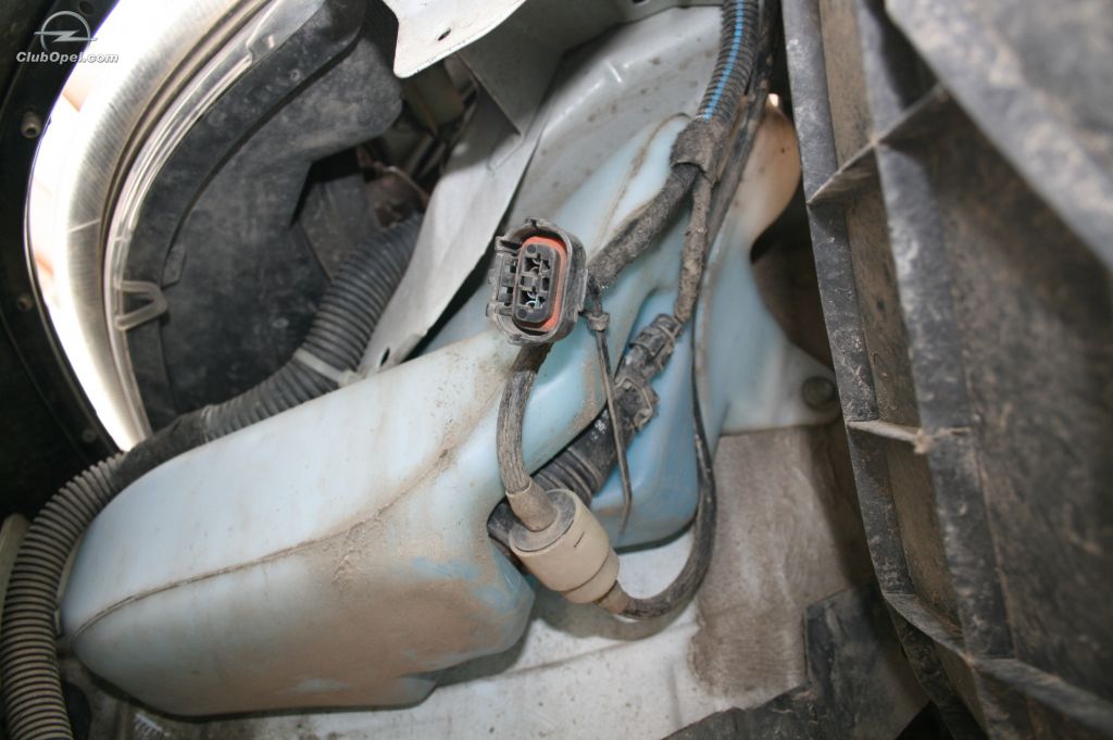

Nu stiu de la ce este aceasta mufa 😶 ... este situata sub farul din stanga, langa rezervorul cu lichid pentru spalat parbrizul. Este neconectata, dar...pentru ce ar trebui sa fie? Oare?

probabil pt motorasul spalatoarelor de faruri ?
un coleg care are spalatoare de faruri ar putea confirma/infirma ...

avand in vedere ca am vandut cuiva tot sistemul de spalare faruri, afirm spusele lui @Cipiotul.

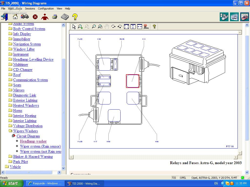

...Hmmm...interesant!...avand toata instalatia electrica...ce mai imi trebuie?...comanda e comuna cu cea de la spalere parbriz, nu?

Comanda este comunã: trebuie sã apeºi cel putin 4 sec. pe maneta pentru stergãtoare, pentru a porni ºi sistemul de spalare faruri, asta dupa ce ai aprins farurile. Si mai ai nevoie de un releu ( de 30A ) care produce aceasta intarziere de 4 secunde pentru a putea diferenþia spãlarea parbrizului de spãlarea farurilor. Acest releu se monteazã in cutia cu relee de lânga acumulator.

Am o vectra c 2004 si linga vasul spalator am si eu aceasta mufa libera. Se poate sa am toata instalatia electrica montata? Bineinteles trebuie sa cumpar duze, motoras si pompa... Are cineva o schema a instalatiei electrice spalare faruri?
