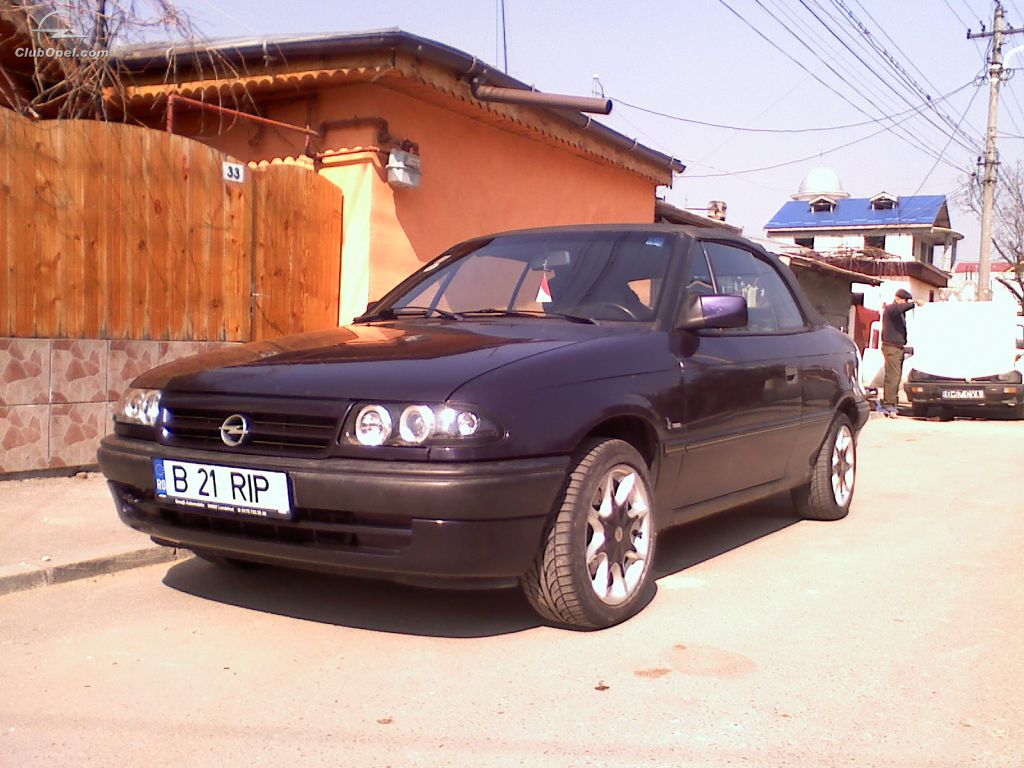

Ce fel de cauciucuri imi recomandati pentru o astra f cabrio ? eu am acum pe masina niste gume de vara dunlop 195/50/R15 pot pune un pic mai inalte ? gen 195/55 sau 60 R15 ? pun si o poza cu ce am acum pe masina 🙄
