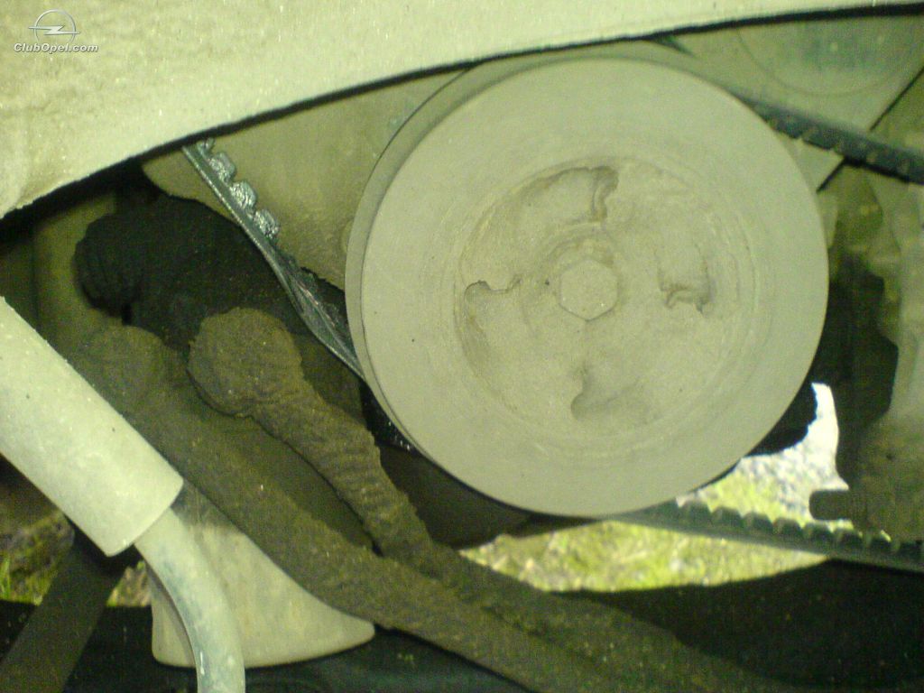

Buna. Azi cand imi schimbam jentile am observat surpriza din poza. Ce curea e ? Ca nu vad unde se duce? Sa fie de al alternator? Nu stiu ce sa comand Sad
era sa uit: opel astra f 96' 1,7 TD 50kW
Multumesc anticipat!

aia din stanga de alternator e.cea din dreapta e pt pompa de servo.

De orice ar fi schimba-o !
Poti sa te uiti si vezi ce angreneaza ,dar dupa cum se vede e de acesorii . distributia ar trebui sa fie acoperita de un capac d protectie

La cum arata, mai bine le schimbi ambele, daca tot platesti manopera. Nu costa f mult 2 curele, decat sa ramai cu ochii in soare intr-o zi.
Nu are nici o legatura cu distributia...

merci baieti! e de la alternator (nu am vazut de ochi sau de nervi). Am si una de rezerva, acuma problema e alta: cum dracu o schimb. Cureaua de la alternator deja mi-am dat seama cum se da js de pe alternator, dar unde e "fulia" sau cum se numeste (cea din poza) acolonu stiu cum sa o dau jos, si e in spatele curelei de la servo deci nu stiu cum iese. Idei?

Pai ca sa iasa dai cureaua de la servo jos, logic, nu? Very Happy

asa e; am si rezolvat problema merci mult pt ajutor! Smile
