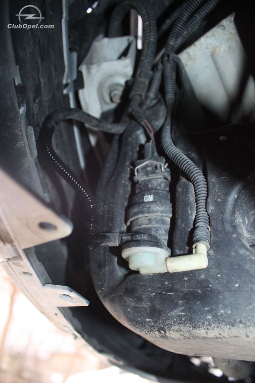

Salutare tuturor. A venit si prima problema la masinuta mea. Azi m-am bagat sub ea ca sa verific daca am sau nu cablurile trase pentru proiectoare. In schimb am dat de o balta pe asfalt, cu miros de spirt si culoarea specifica lichidului de parbriz. Am urmarit traseul de pe unde se prelinge si am observat ca este vorba de un furtunas ca in figura. Este sigur de la el pentru ca furtunul este uscat in prima jumatate si apoi umed.
Unde pot gasi un astfel de furtun? Il pot schimba singur?
Multumesc mult!

Cred ca cel mai simplu este sa cauti la dezmembrari, cu siguranta gasesti un astfel de furtun. Dar poti face si altceva: cauti exact locul unde este spart, il tai si introduci un tub de plastic in ambele bucati dupa care strangi cu un colier de plastic la ambele capete. Cu siguranta nu va mai curge. Desigur poti face tu acest lucru, cred ca iti ia 5 minute 😊 Numai bine.

Mersi mult edwin. Asta am si facut. Doar ca nu singur. M-au ajutat cei de la maiandrei din service. Foarte tare! Si m-au scutit de ceva bani...
