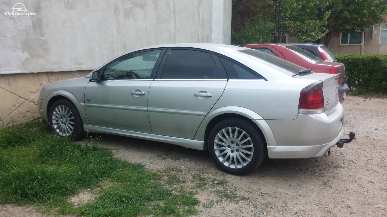

Si o poza cu masina ca sa va faceti o idee de garda la sol

Am luat intre timp o suspensie completa de pe o vectr c gts de anglia. Dupa schimbare mi-a mai scazut garda la sol si masina se comporta foarte bine
