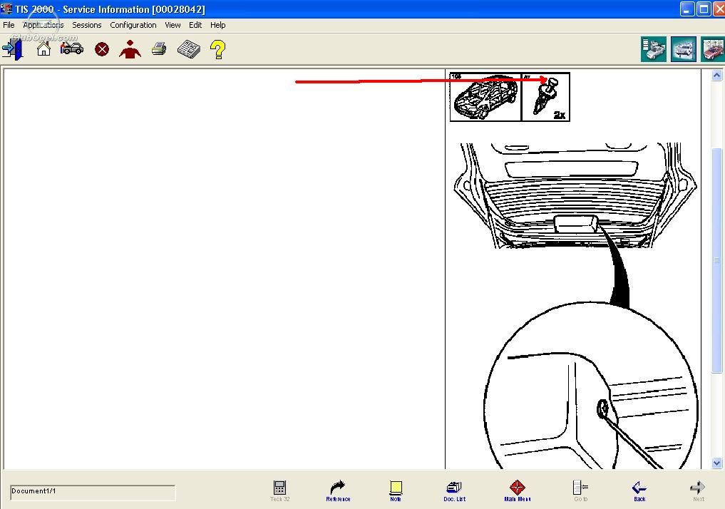

Incerc de o saptamana si nu reusesc sa dau jos capacul de plastic de la stopul 3 de pe luneta. Am cautat peste tot un raspuns la intrebarea cum se face si nu gasesc, nici in manual nu scrie nimic. Nu are nici un surub vizibil, am tras de el in toate partile si nu reusesc, mi-e frica sa nu-l rup. Are cineva idee cum se scoate? Unde are pozitionate clemele, cum trebuie tras de el ca sa nu se rupa... Trebuie sa ajung la el pentru ca mi-a iesit furtunul de la duza de spalat luneta.

Pe lateralele carenei ce acopera lampa exista doua clipsuri din plastic.
Cu ceva ascutit se extrage nitul (miezul din plastic) din ineriorul clipsului cativa mm, apoi se extrage
intreg clipsul. Montarea decurge invers: intai se introduce clipsul cu nitul partial
extras si apoi se apasa pe nit.
Nitul din plastic este indicat cu sageata in foto:

Excelent! Eu l-am apasat pe ala mai in interior... Mersi mult, incerc acum sa-l scot afara. Momentan stropitoarea din luneta imi stropeste.... in portbagaj. Cred ca nu e o problema ca am deschis un topic nou, sigur o sa mai fie utila cuiva informatia asta.
L.E. Problema rezolvata in 3 minute! 😛 Nu e mare lucru, dar mai bine sa intrebi decat sa rupi ceva, daca tot ai unde sa pui intrebarea....
