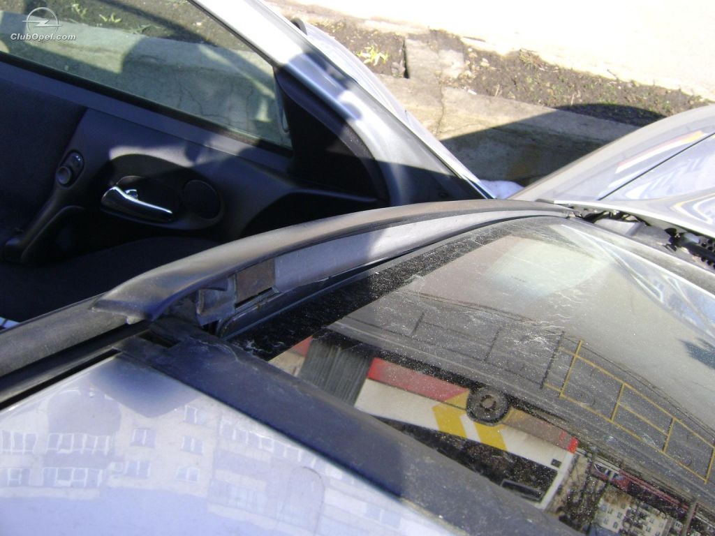

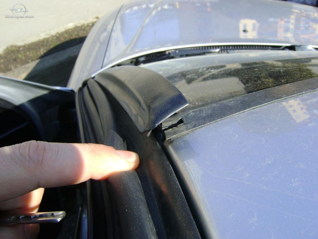

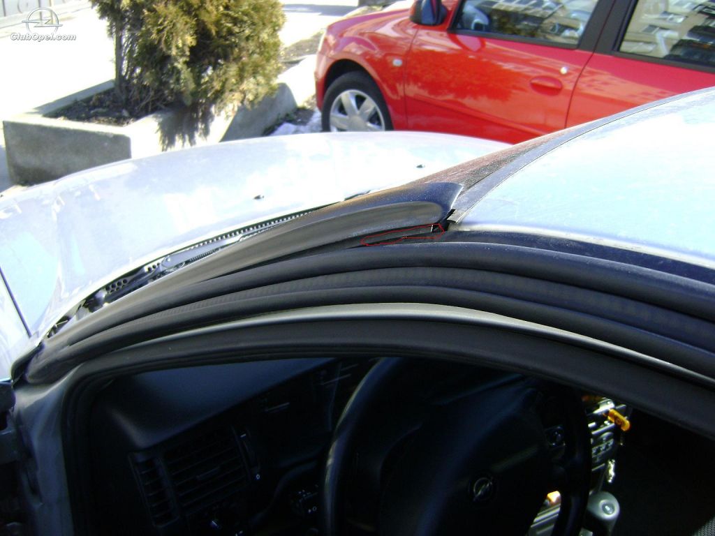

mi-o sarit o piatra iarna asta shi o trebuit sa-mi schimb parbrizul, l-am schimbat, numai ca aia de la centru de parbrize nu mi-au pus un "accesoriu" corect, si nici nu shtiu care modul corect de pozitionare
este "sina" asta in lateralul parbrizului, si nu shtiu daca vine sub chederul lateral sau deasupra.
oricine care are o vectra B se poate uita, nu ma ajutatzi va rog ?
acum la mine este pusa deasupra, in partea dreapta a parbrizului sta bine, dar in stanga imi tot iese, sa shtiu, daca o iau jos sa o curatz, shi o pun la loc, cum trebe sa o pozitzionez, peste sau sub cheder ?

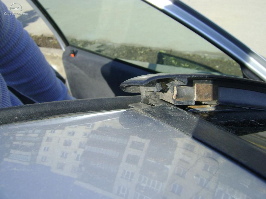

Nu am Vectra B... tot ce pot sa-ti spun ca si pe a mea au rezolvat-o, la fel. Acea "sina" are niste suporti, langa marginea parbrizului. Ei, la mine le-au indoit si le-au prins partial sub parbriz, deci sina nu mai intra de tot la locul ei. Poti deci sa verifici starea suportilor.

deasupra vine.
poti sa o dai jos ca nu are legatura cu tinerea parbrizului.
nu face decat sa impiedice apa de pe parbriz sa vina pe geamurile laterale.
trebuie bine presata.

acel ornament nu este lipit .. se tine in sistemul de prindere .. apasa bine acolo .. si fa in asa fel incat sa prinzi bine clema aia de sus .. ca ea e "baza" .. am avut si eu dar la mine am cumparat alt ornament ca au tras prietenii de el pana l-au indoit ..
