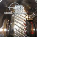

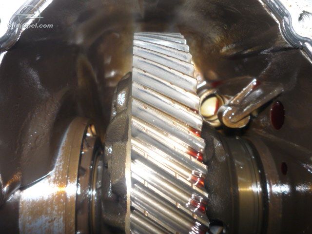

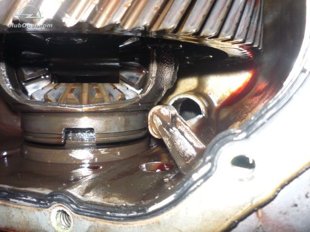

pentru moderatori: nu vreau sa se considere up
dupa ceva sapaturi se pare ca nu am din constructie pinionul de antrenare, pinion cu 26 de dinti ce vine montat in zona marcata cu rosu;
intrebarile mele ar fi urmatoarele:
1) in eventualitatea in care gasesc un pinion, cum il montez, a mai desfacut cineva diferentialul de F18, care e algoritmul de demontare?
2) are cineva vreo cutie F18 sau F16 faramata de unde pot recupera acest pinion?
multumesc!
multumesc!
