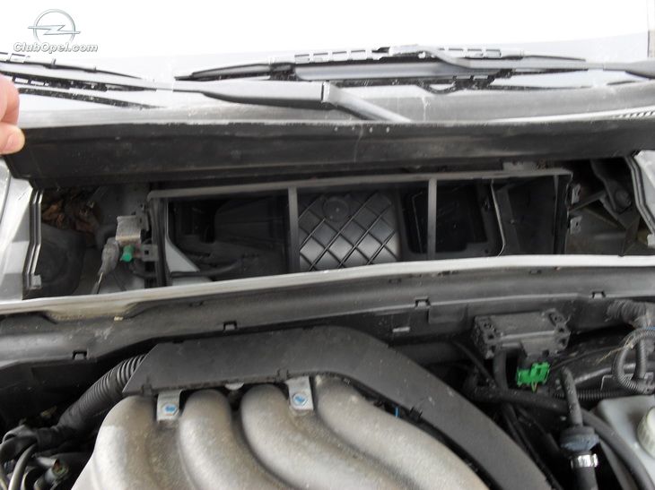

Sal. Am un vectra b din 97 1.6 16V. Problema este ca nu imi merge aerul ( cald sau rece) decat la nivelul 4 ( 1,2,si 3 nu merge deloc). care ar putea fi problema?

s-a ars grupul de rezistente din aeroterma

rezistentele alea in serie? unde se gasesc asemenea rezistente ? ms mult.
alea sub filtru de polen? desfac maine sa verific . ms

sunt cele de sub filtru; preferabil sa cauti pe la dezmembrari

am dat jos filtrul da nu se vede nimc

mai da si capacul acela de plastic care acopera ventola

dupa 1.30 H de munca, am reusit in final sa scot piesa afara ( dupa ce am dat jos stergatoare+ plasticu ala+ ventola + scos furtune...). exista ceva problema daca circul 1 zi cu masina fara ventola aia acolo? ms

o sa ai aer "curat" vrei nu vrei; cam atat!

mda. dupa ce am schimbat rezistenta ( dioda) am observat ca este intrerupt toata chestia aia invelita in invelis verde. Am analizat si spre norocul meu , era intrerupt doar intr-un loc. am livip si am izolat cu mastic ( un fel de smoala care se intareste ---izolator). acuma merge perfect, dar mai face cateodata figuri, dar isi revine daca apas cu putere pe butonul din mijloc ( cel cu 1-2-3-4)...urmeaza sa desfac si consola sa vad ce este acolo....ce idei puteti sa imi dati ? Smile ms

Suruburi si cleme ! Vezi ca e postat pe forum undeva cum se desface consola ca sa nu risti sa rupi ceva pe acolo !
