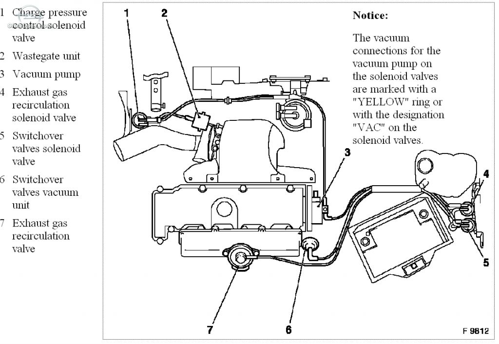

sal am si eu o problema mi se aprinde la bord acel martor care indica un motor check engine am bagat masina pe tester in gaseste EGRam schimbat egr am curatat galeriile dar tot se aprinde am bagato iar pe tester tot egr da ma zapacit nu stiu ce sa ii mai fac, electrovalvele sunt ok
a si inca ceva cand se aprinde acel check engine imi ia din puterea motorului
se aprinde doar cand e motorul cald
va rog sa ma ajutati ms mult

OCTAV47 a scris:da e ok
daca martorul se aprinde cu motorul cald la relanti sau la turtii mici inseamna ca este pompa de vacum. nu face vacu cat trebuie. asa am patit eu se apridea si nu mai tragea bine ,daca o turam mai tare se stingea si mergea normal iar. bafta

da astea ar fi sintomele ,dar care e pompa de vaucum?
  • Alin-Smith
  • Mesaje scrise: 716
  • Masina: Insignia 2010 A18xer
  • Cont inregistrat: 20 Oct 2008
OCTAV47 a scris:da astea ar fi sintomele ,dar care e pompa de vaucum?
nr 3 din poza

dar acum te intreb cum se poate verifica?
  • Alin-Smith
OCTAV47 a scris:aha ms mult
exista un aparat pentru masurare vacum, dar nu stiu ce valoare trebuie sa-ti dea. Mai poti incerca astfel: cu motorul la relanti te uiti in spate la tija care deschide turbo, trebuie sa stea trasa la maxim si cand o impingi invers trebuie sa se traga iar la loc. Tija se afla dupa capsula nr. 2

OCTAV47 a scris:te mai intreb si eu ceva legat cu problema mea.de ce imi face asa doar cand sare apa de 80 de grade?
nu stiu ce sa zic probabil cand este motorul incins scade puterea vacumului. prin pompa de vacum intra si ulei care circula in motor(poate este mai fluid cand este prea incins). ai testat vacumul din instalatie ? eu zic ca asta este problema

m am uitat dupa tija care mi ai zis u dar nu am vazuto
  • Alin-Smith
OCTAV47 a scris:m am uitat dupa tija care mi ai zis u dar nu am vazuto
tija o trage capsula nr2 din poza de mai sus.

am gasit problema erea electrovalva de turbo
