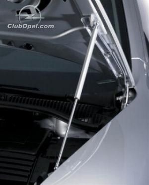

uite aici https://www.clubopel.com/lin...hnical_guides.php
si alegi How To….. Fit Bonnet Lifters mk4

citeste si aici (e pt zafira insa nu difera prea mult)
http://translate.google.com...p;sl=de&tl=en
(e tradus din germana in engleza, daca il puneam direct in romana iesea ceva mega-amuzant)

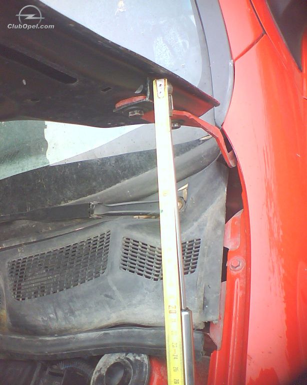

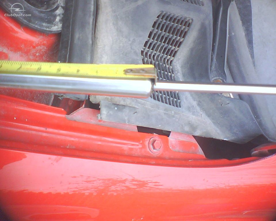

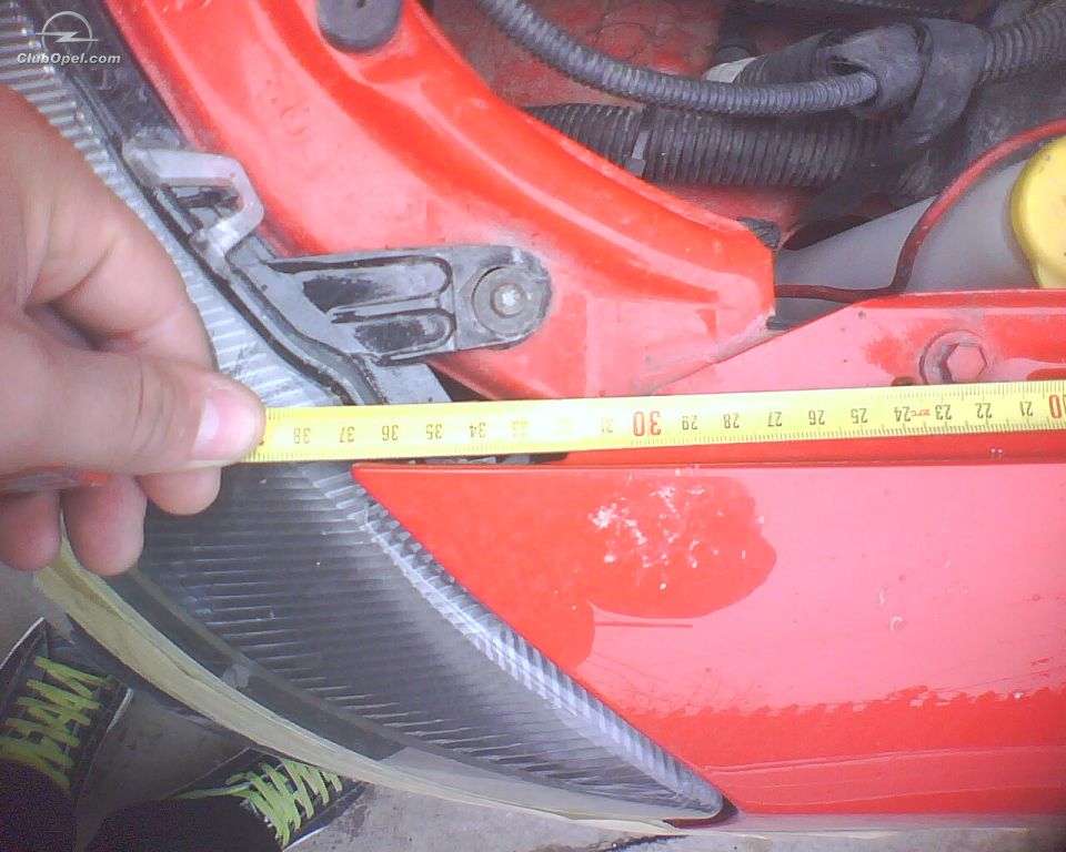

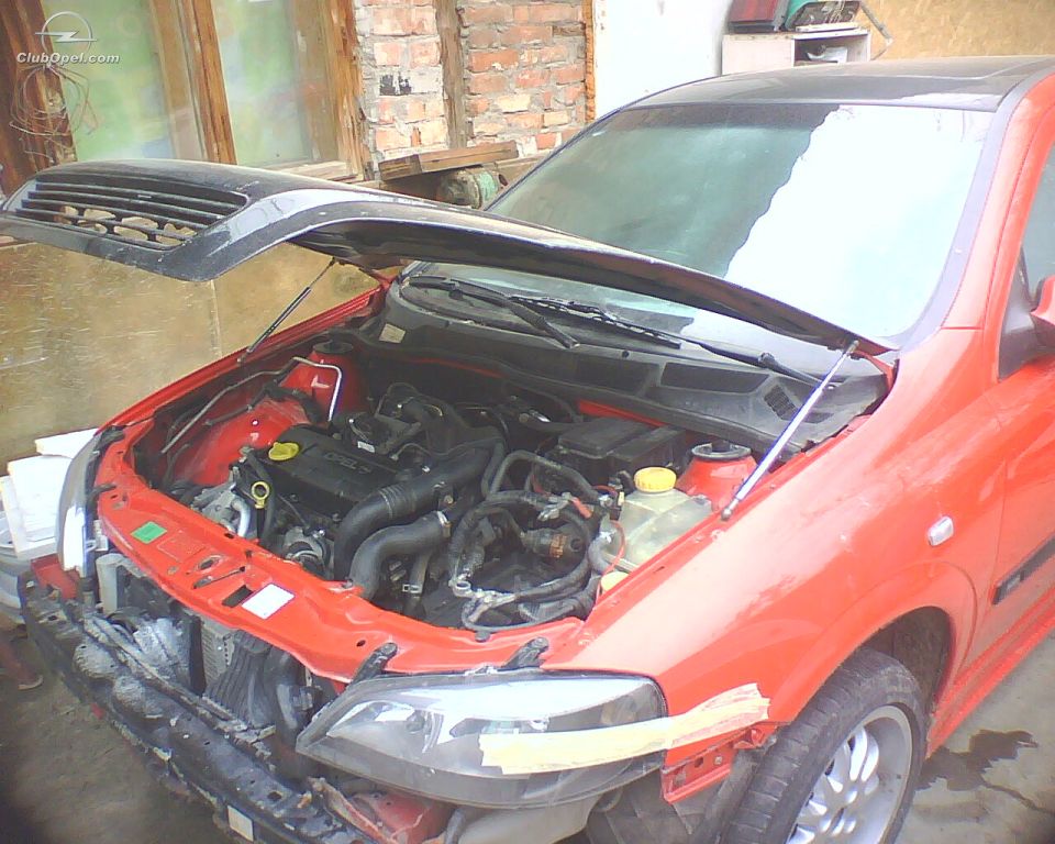

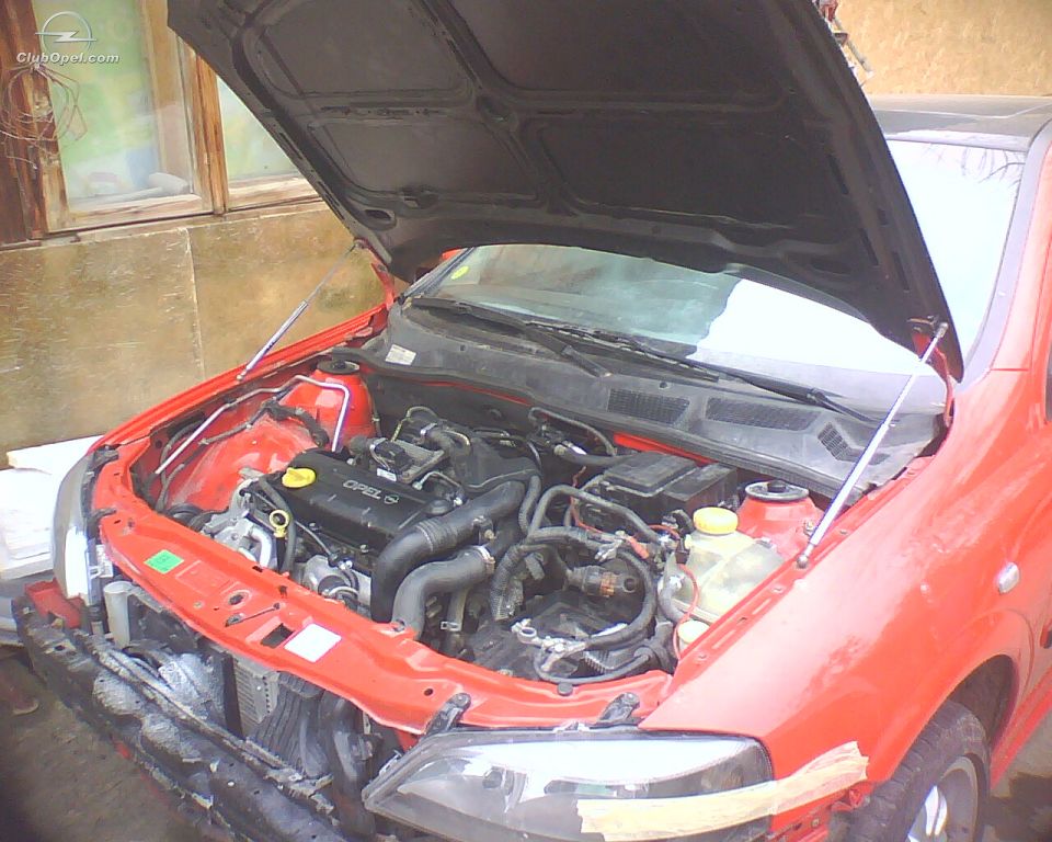

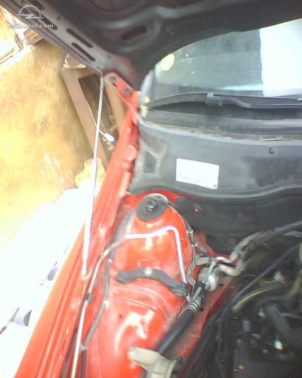

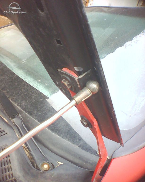

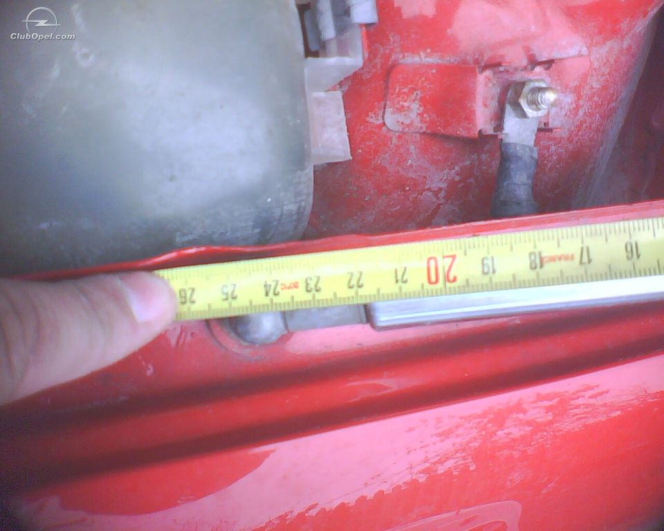

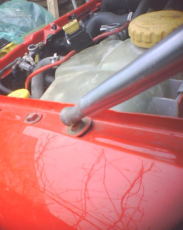

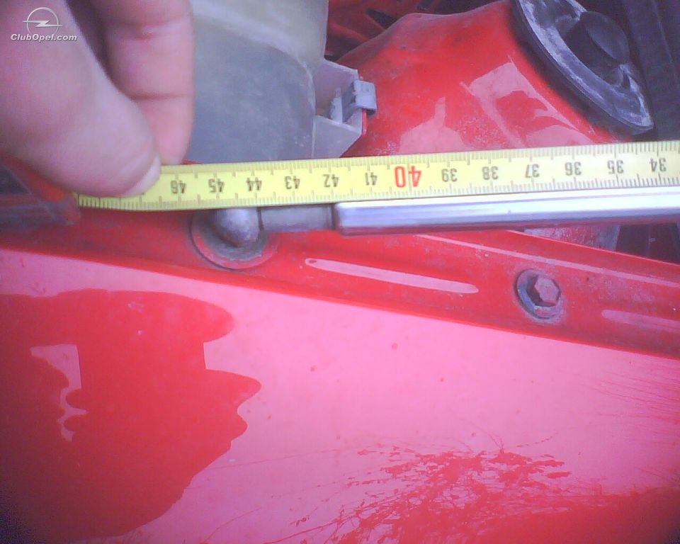

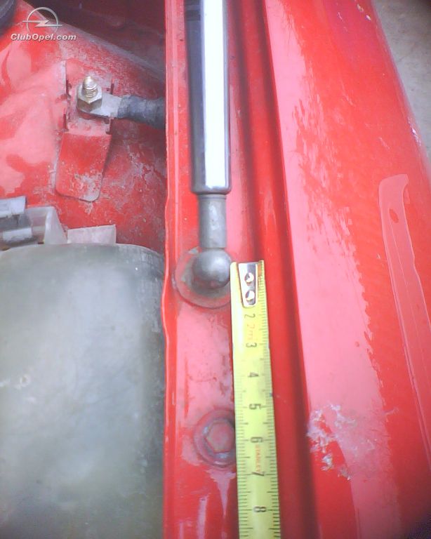

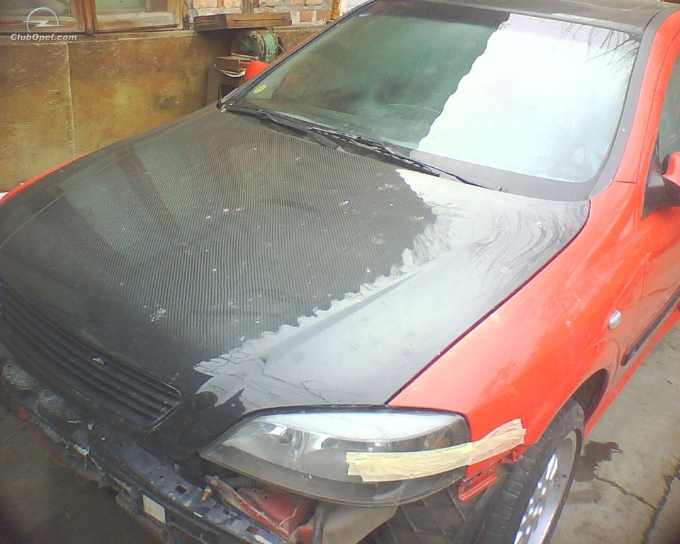

cam astea sunt pozele ...

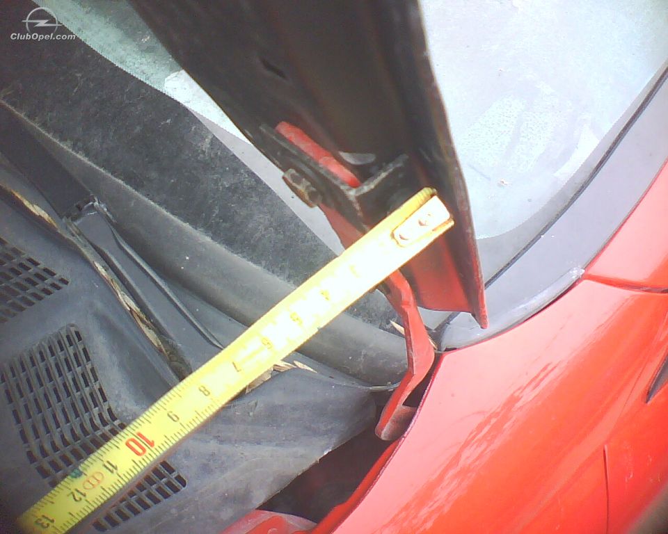

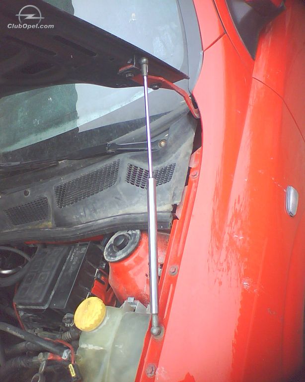

- in pozele 5 si 6 se vede marimea totala a amortizorului - in 5 se vede de unde am masurat iar in 6 pana unde am masurat !
- in pozele 7 si 8 se vede doar marimea a jumate din amortizor. la fel ... in 7 de unde am masurat iar in 8 pana un am masurat !
- in poza 9 se vede partea de sus a amortizorului - 20 cm
- poza 10 si 11 sunt una si aceeasi 😃 greseala mea
- poza 10/11 si 12 - distanta de la amortizor pana la coltul aripii - la fel in 10/11 se vede de un am masurat iar in 12 pana unde !
- pozele 13, 14, 15 sunt cu capota deschise, intredeschisa si inchisa !
sper sa iti fie de folos !
