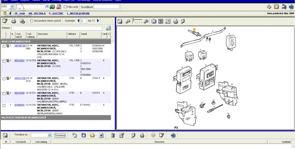

Poate te ajuta asta:

Ti se potrivesc doua tipuri sau mai multe, de bujii.
Eu am cumparat , fara sa stiu (dar nici la magazin nu mi-au spus, ci doar mi-au dat dupa talon) FEBI 30 ron buc.
Degeaba, motoarele de acest tip au o preincalzire rapida, dupa cum zice in carte 2,5 sec max. pe cand chiar si motoare de ultima generatie au preincalzirea pana la 7,8 sec sau mai mult, nu stiu exact. Cert este ca bujia pe care am cumparat-o eu nu era ceea ce trebuia si ramanea in urma. Am cumparat in cele din urma una corespunzatoare adica cu codul CY03 producator NGK 120 ron.
