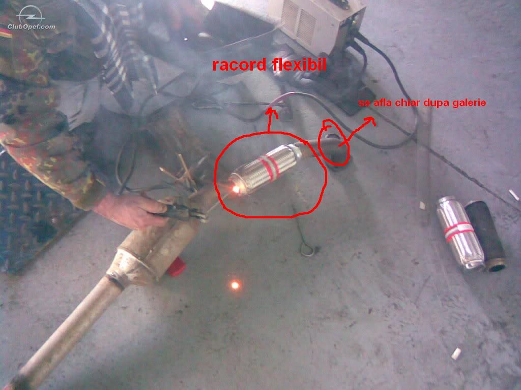

Ma confrunt cu o problema la esapament in Galati.
Acum 2 ani mi-am schimba racordul elastic la Astra mea si mi-am inlocuit toba finala cu una de inox universala. A fost tare greu sa gasesc un sudor in argon. Am gasit la o firma care vinde tuburi de oxigen si bine ca aveau si un elevator in hala. Dar a fost scump si enervant. A costat 200 ron manopera, acu doi ani dupa cum spuneam.
Sudura la racord a fost si este buna, dar la toba au folosit o bucata de teava pentru o prelungire de la un Aro. Ei bine, acea bucata a ruginit si are doua gauri cat degetul mare acu.
Am fost de am cumparat o bucata de teava de esapamament de la dezmemebrari si acum ma duc inapoi la mesteri, daca-i mai gasesc, daca nu nu stiu unde sa mai caut.
Doamne ajuta!
  • GL10PEL
  • Mesaje scrise: 762
  • Masina: Astra 2011 A16XER
  • Cont inregistrat: 18 Aug 2006
Revin.

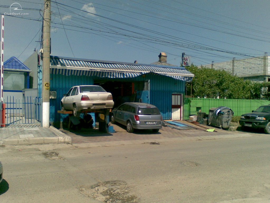

Am colindat in lung si in lat pe la multe service-urile din oras si pana la urma am gasit singurul loc unde se mai sudeaza in argon in Galati, caci la Criomec nu mai dau access publicului.
Este un atelier pe strada Tecuci nr 270, se pare ca e cunoscut ca Nicu BMV, care Nicu e si patron si sudor si lipseste la munca, dupa cum spuneau mecanicii de acolo. Am aranjat cu el la telefon sa imi inlocuiesc maine bucata de teava. Sa vedem ce-o iesi.
Uite si o poza:
