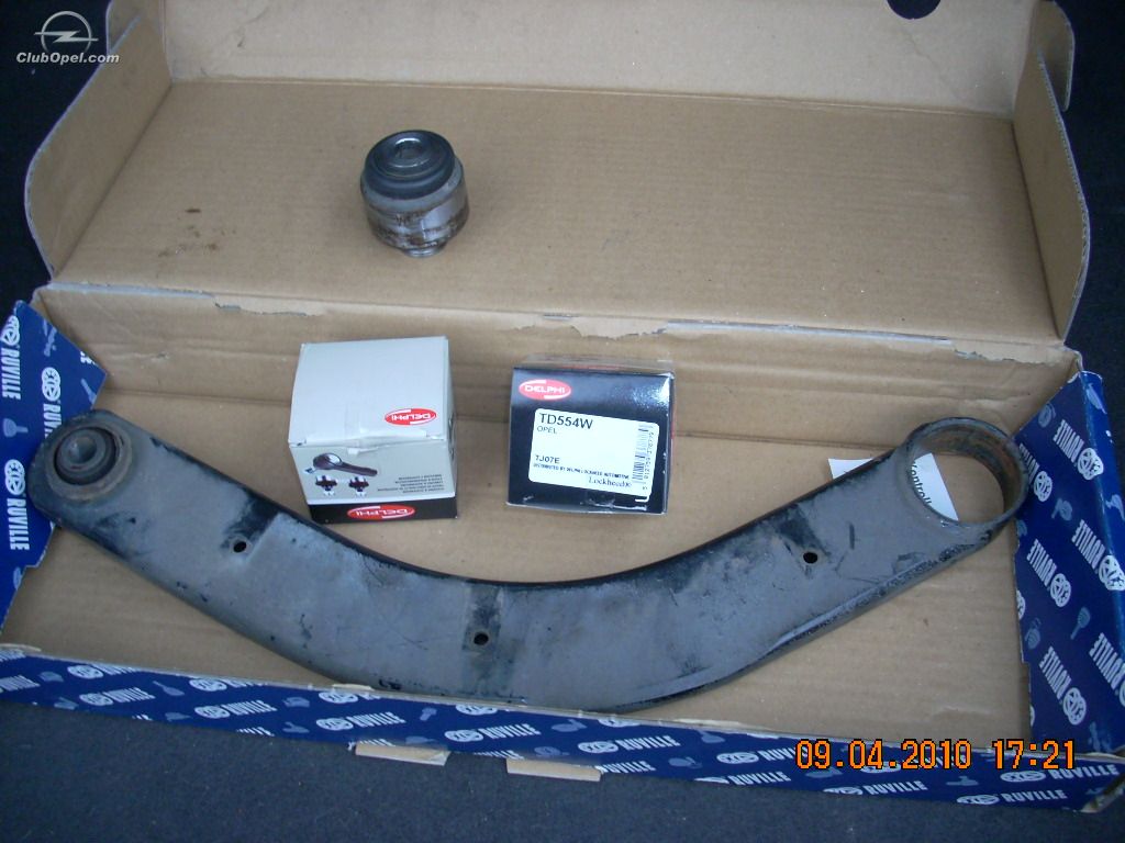

da este vb de bucsile de la "bumerang" dar nu sunt asa de ieftine in jur de 80 ron cele oscilante si cele fixe 40 ron + mana d lucru te duce pe la 3 mil ...dar maine o bag in service ca nu imi place zgomotul acela

unde ai gasit tu bucsile oscilante si fixe la bumerange ca ele se vand cu tot cu brat si e vreo 3milione cele mai ieftine.

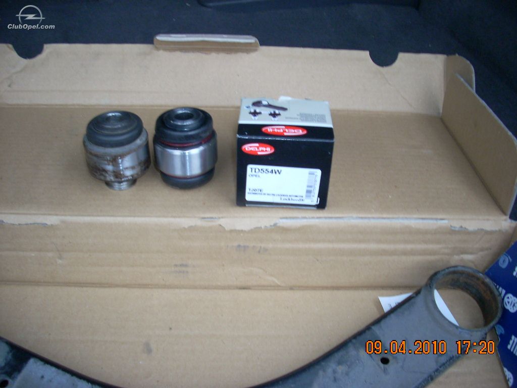

cele oscilante am gasit separat la 75 ron, iar cele fixe am luat de la vectra b cu putine modificari 😃 (cu 35 ron). acum nustiu unde ai vazut tu ca se da cu tot cu brat ...poate le confunzi nuj 😕

Vin doar cu tot bratul, crede-l.

Si eu am gasit bucsele cu tot cu brat= 350 ron buc. Bucse simple nu se gasesc.

Da este adevarat, nu se gasesc bucsele separat.
Si eu o sa le comand zilele astea si ma costa 480 ron 2 buc.

se gasesc acum si bucse separate pentru acele brate tip bumerang,eu cel putin am gasit,ambele bucse 150 ron + 50 ron manopera si am iesit la aproape valoarea unui singur brat,

am scris eu ceva mai sus,acum se gasesc si bucse separate pentru acele brate,nu mai necesita sa schimbi tot bratul,eu le.am inlocuit si am pina acu cca 2000km si sunt f f multumit,si am ajuns la niste costuri mult mai ok decat sa achizitionez intreg bartul

eu le-am spus ca se gasesc separat da nu m-au crezut ...
le-am schimbat intre timp ...si acu merge brici
