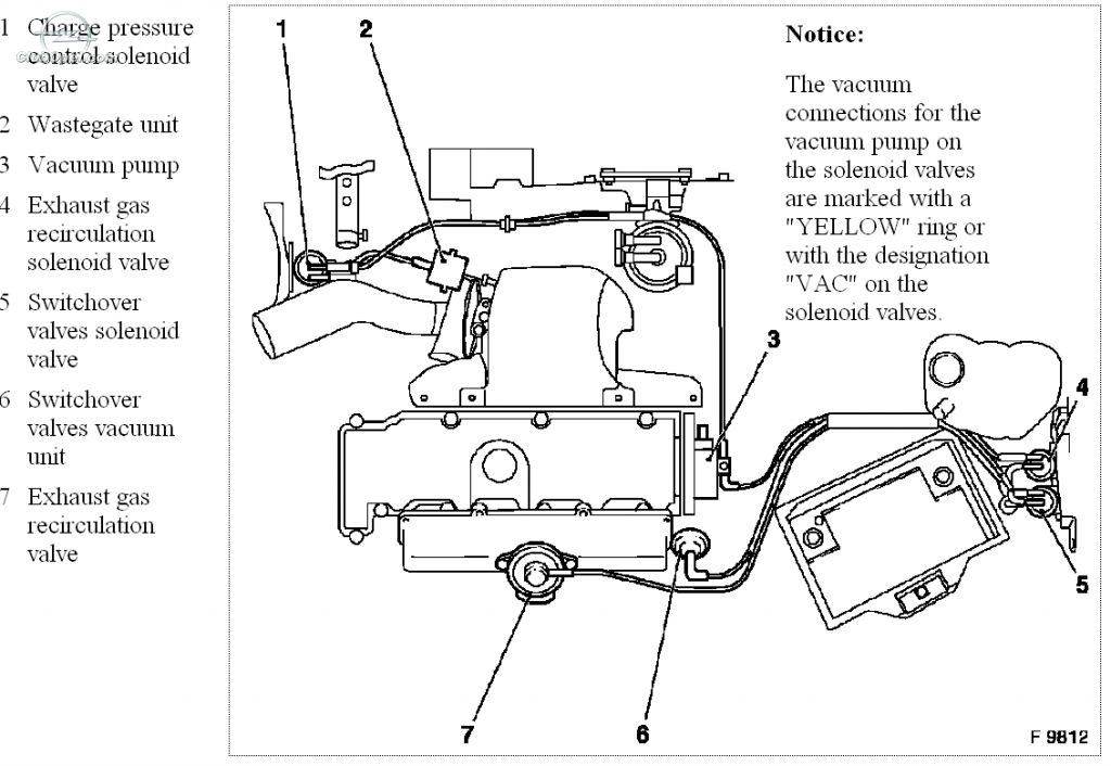

Question Mentionez ca am tot cautat inainte de a deschide discutia, dar nu caut un motiv ci doar niste serii pe care nu le-am gasit in nici o discutie. Tot cautand motivul pentru care mi se tot aprinde martorul in bord, in general cand stau la semafor, uneori cand merg cu o turatie mai mica, bec care se stinge uneori crescand viteza respectiv turatia motorului, alteori doar dupa ce opresc motorul si il repornesc, am verificat tot sistemul vacumatic astfel constatand ca totul e ok, am ajuns sa ma gandesc ca electroventilele nu sunt montate cum trebuie, ele avand serii diferite. pentru a elimina aceasta suspiciune, am nevoie de seriile celor trei electroventile si pozitia de montaj serie-componenta: EGR,Turbosuflanta si clapeti admisie. Multumesc.

Salut. aceasta problema am avut si eu , la mine a fost din cauza ca nu aveam vacum cat trebuia. am schimbat pompa de vacum si s-a rezolvat problema. Electrovalvele au urmatoarele serii cele de la turbo si admisie sunt identice au cod:09128022, iar cea de la egr 09128200. pozitii electrovalve.. saftul meu este sa verifici vacumul din instalatie. Daca ai probleme cu electrovalva am eu de vanzare . Bafta

Am tot verificat vacuumul si nu mai am nimic defect, Acum constat ca am electrovalva EGR si cea de la admisie inversate (o fi si asta o cauza ?), le voi monta conform seriilor primite si daca tot face figuri.....pompa de vacuum.
