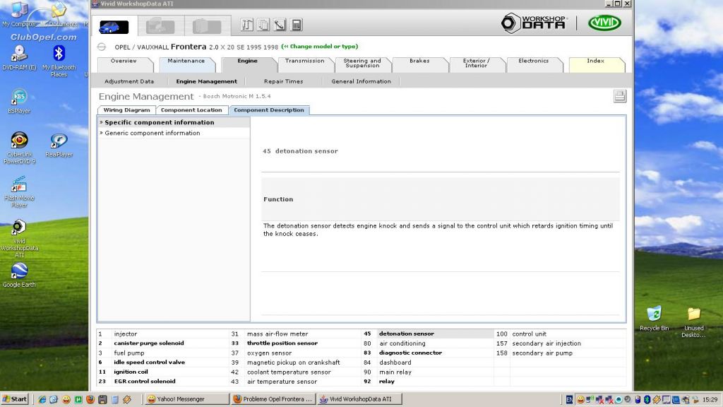

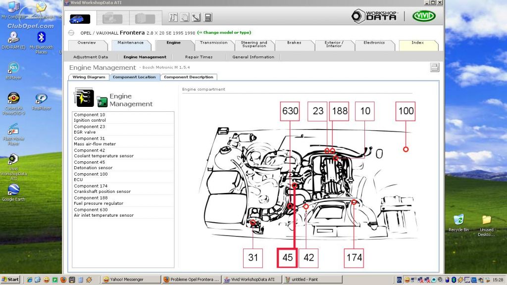

Am si eu o problema la al meu Opel Frontera x20 se. Mi sa aprins azi martorul cu motorul si fulgerul. Se aprinde, se stinge cand vrea si tot asa. Am fugit direct la service, iar pe tester imi da doar eroare '' senzor detonatie circuit 1 '' nu imi da si un cod... Are cineva idee de acest senzor unde ar putea sa fie ? Mecanicii nu au avut timp sa se uite la ea, iar la reprezentanta am programare abia joia viitoare. E frustrant... Orice idee e bine venita. Multumesc

Abia astazi am comandat senzorul. Este doar pe original (comanda in maxim 14 zile ) si costa destul de mult, 520 lei . Sunt si alternative pe forma universala care costa mult mai putin... Simptome nu sunt la masina, dar este aprins amrtorul cu motorul si fulgerul si cred ca imi consuma cu 1-2 litri benzina mai mult. A mai schimbat cineva senzorul asta ?
