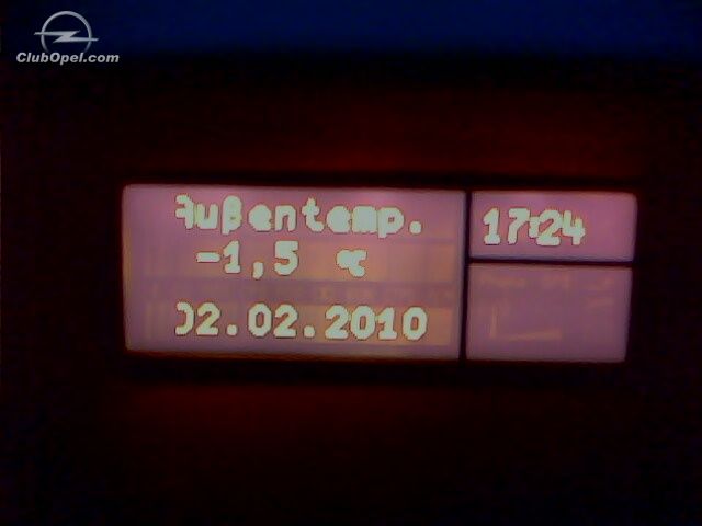

am o astra g din 2002 2.0dti care are computer de bord dar am luat-o fara cd sau cas si nu stiu ce trebuie sa-i iau ca sa activez computerul de bord, am luat cdr500 dar nu se potriveste la mufe decat cea de curent si cea de la comenzile dupa volan

pai esti sigur ca ai MID sau GID?
ar fi utila o poza

dupa cum spune el , se pare ca a avut ccrt sau ncdr. doar asa se explica de ce nu se potrivesc mufele... cele de la ccrt sau ncdr sunt la fel doar la alimentare si sunet , in rest difera de cdr.. deci este posibil sa aibe mid , gid sau cid.
o poza ar fi concludenta...

cred ca este vorba de ccrt700 ./ cu casseta/ dar daca nu ai firele trase din ecu nu o sa iti arate consum si toate cele. ..

mersi! am sa fac o poza si la mufe ca are niste fire atasate sper sa fie cele care trebuie. daca ma puteti ajuta sa gasesc un ccrt700 la schimb cu un cdr500.

cauta o maneta dreapta pentru stergatoare cu butoane de bc. posibil sa ai sub capacul de sub volan mufa pentru maneta cu butoane de bc. daca ai acea mufa , trebuie doar sa activezi bc cu un tech2 de undeva. atunci o sa ai afisate pe display informati de bc. nu trebuie neaparat sa iei ccrt700 pentru asta. daca iei ccrt700 poti folosi doar radioul , pentru ca nu o sa asculti casete....
daca vrei mai mult de atit , poti lua si un mp3 pe care sa il montezi acolo... bc o sa functioneze , doar ca nu o sa mai ai informati despre radio de mid, in rest totul iti va functiona.
