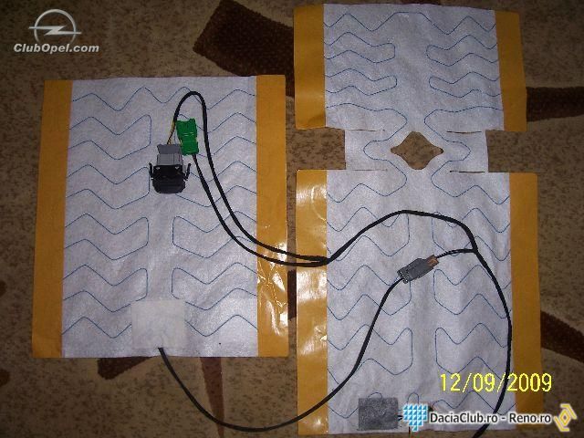

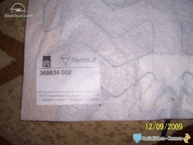

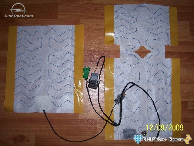

Eu mi-am pus de renault care se pun din fabrica si pe megan si pe logan si sunt f multumit de ele.
Le-am montat intre burete si tapiteria scaunului. Sunt atat pentru sezut cat si pentru spatar.
Vin si cu butonul de on/off. Au si un termostat care declanseaza cand se incalzesc prea rau si pornesc cand se racesc.
Am avut masina precablata din fabrica nu am facut decat sa montez husele si sa leg firele la mufele de sub scaun. Am anulat butonul de on/off al huselor legand firele intre ele si am folosit butoanele normale pentru incalzire ale masinii situate in bord. Bineinteles nu le-am avut dar momentan folosesc un buton pentru recirculare aer si unul pentru ac., pana fac rost de cele originale. Instalatia masinii are si siguranta de protectie in panoul de sigurante cred ca la pozitia 35 sau 36 nu mai retin insa e o siguranta galbena de 20A. care mai deserveste si ventilatorul climatronicului parca.
Pana acum isi fac treaba f. bine si sunt f. multumit de ele.
Adaug si niste poze cu husele

pif a scris:Eu mi-am pus de renault care se pun din fabrica si pe megan si pe logan si sunt f multumit de ele.
