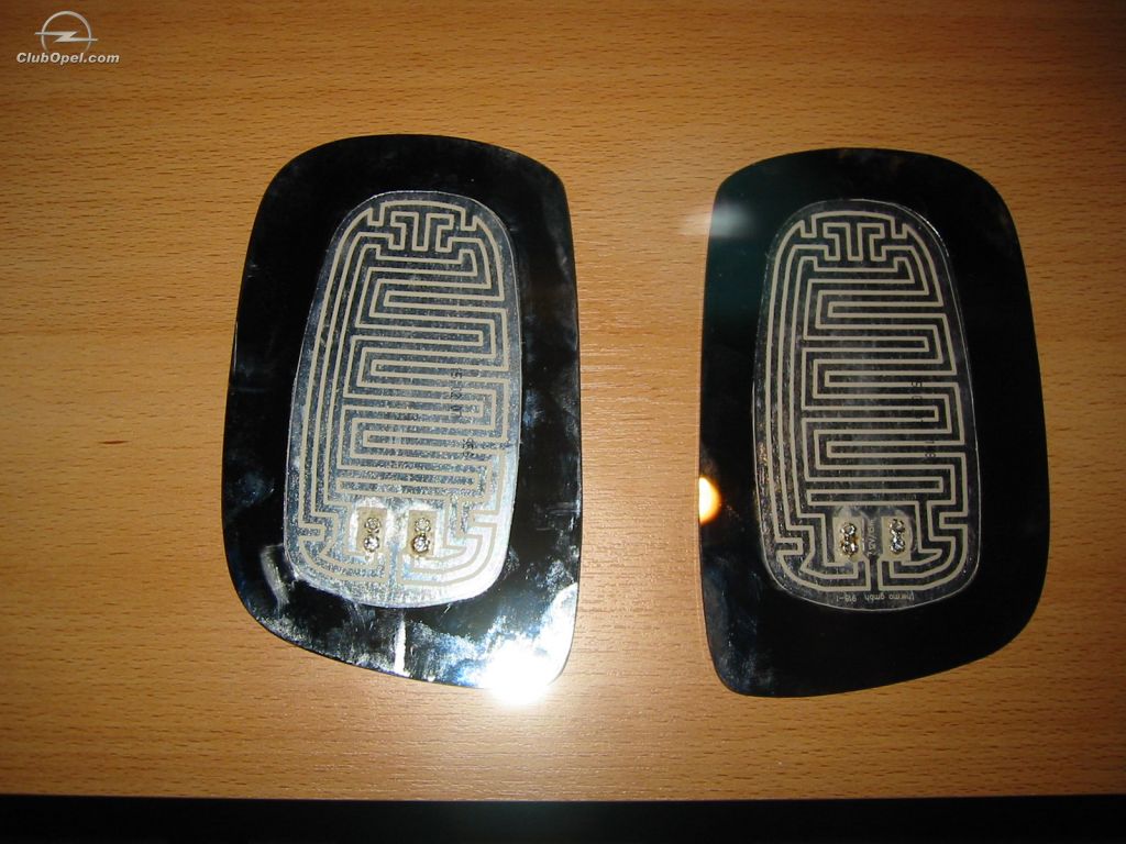

Am si eu o intrebare pentru "agilistii" din zona. Am cumparat in vara un Agila si dupa 2 saptamani "m-au usurat de oglinzi". Nu stiam daca erau si incalzite sau doar electrice si a cumparat sticla cu rezistenta pe spate. Cand m-am uitat cu atentie am vazut ca nu am fir de incalzire si am fost la service dar mi-au spus ca nu fac astfel de modificari. 😭 Ce sa fac? Stiti un service unde sa poata fi facuta modificarea?

Eu zic sa nu dai bani la un service - gaseste un electrician bun care probabil le va lega pe circuitul lunetei spate(acolo este siguranta si releu deci ii mai trebuie 4 fire)

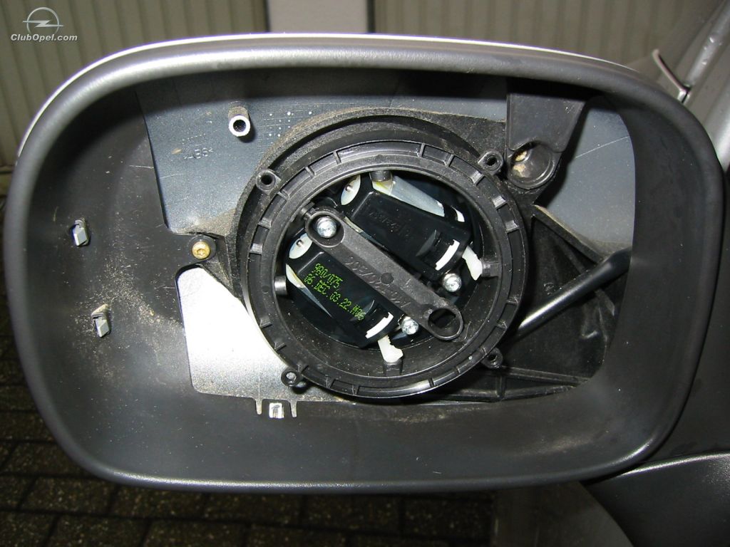

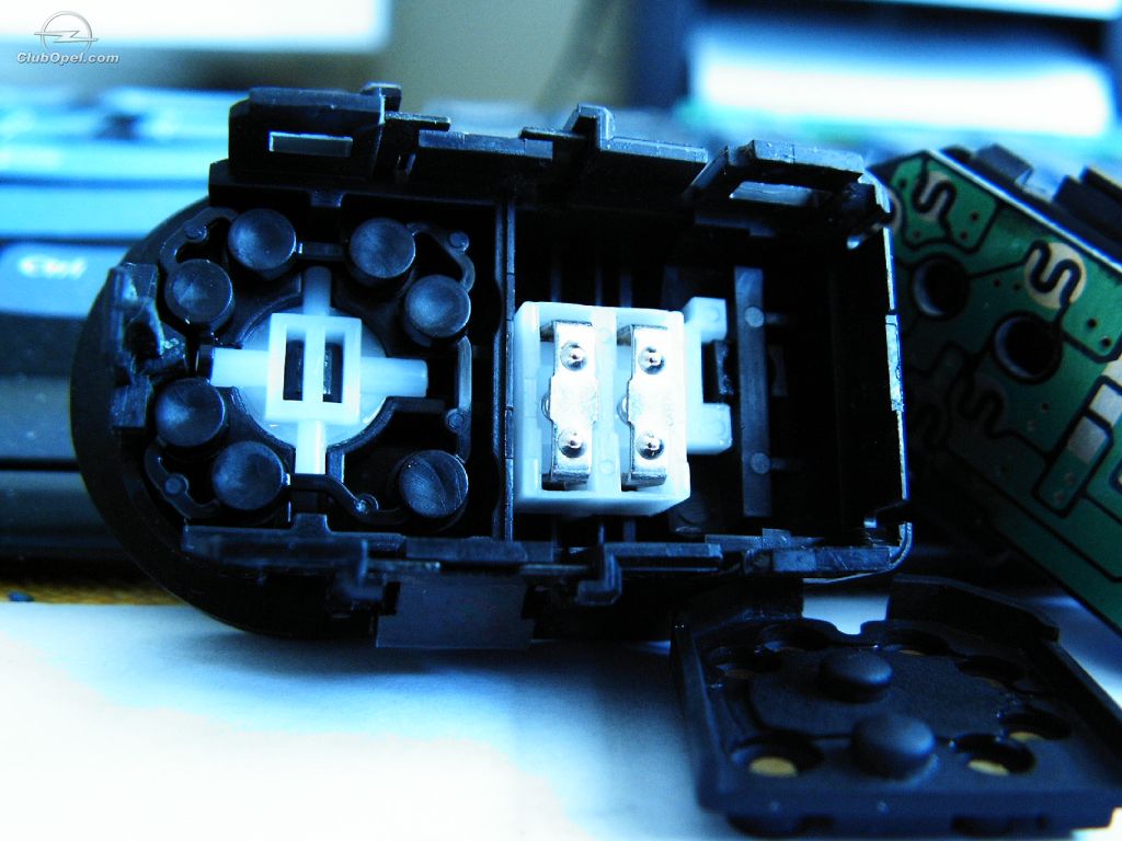

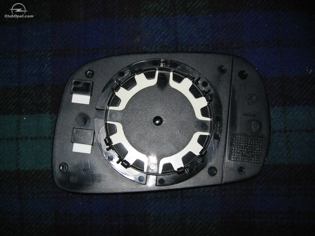

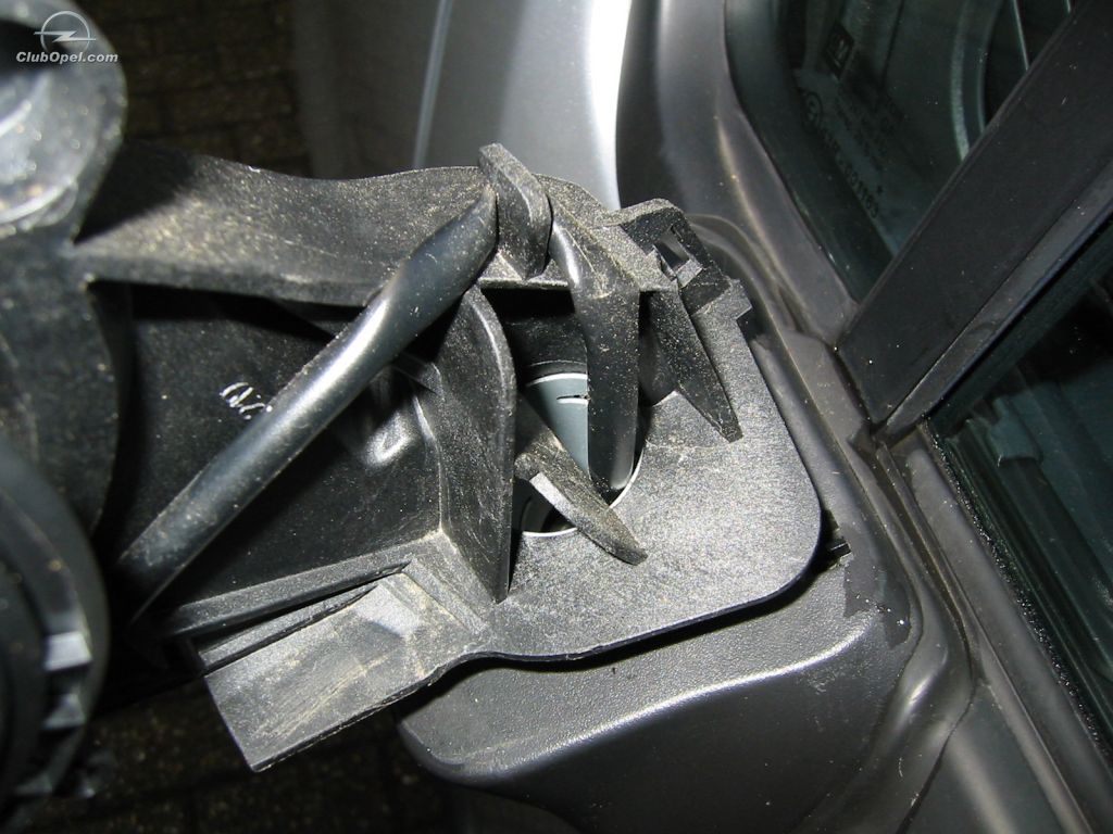

cine imi poate spune cum pot demonta sticla de pe oglinda nu mai imi merg motorasele si as vrea sa ma uit putin sa vada poate sunt blocate sau trebuiesc curatate
  • dancuciureanu
  • Mesaje scrise: 16,464

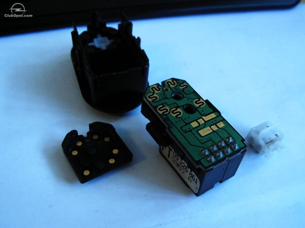

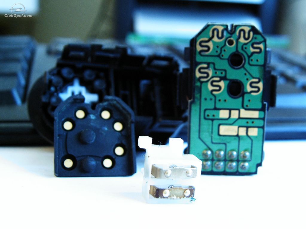

De obicei pica comutatorul adica axideaza contacte, oglinda (sticla) se scoate prin tragere.

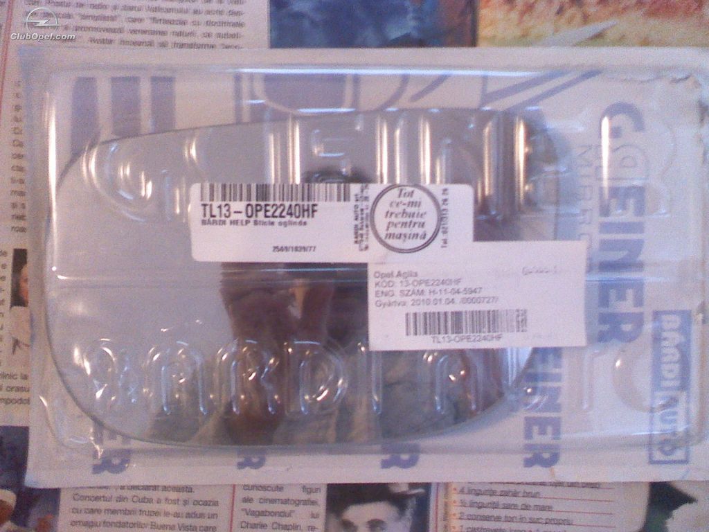

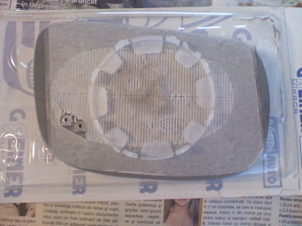

Ieri am fost sa ridic o comanda de oglinda si surpriza e cu incalzire.
Sunt unguresti BardiAuto cod pentru dreapta TL13-OPE2240HF. Acum ca tot am dreapta o sa cumpar si pe stinga ca la 48lei nu mi se pare un capat de tara. Problema e ca par mai mici deoarece nu au rama neagra imprejur dar un 'cheder' voi gasi eu din ce sa fac.
Legarea lor se face la releul de la dezaburire luneta, mufa se pare ca ar fi pe la stilp stinga, voi pune o schema cit de curind.
Faptul ca oglinzile nu merg pe o anumita directie este de la comutator, oxideaza contactele.

dl dan cum ati reusit sa dati jos comutatorul de la oglinzi , trebuie nea aparata sa dau jos fata de usa sau mere si asa ?
  • dancuciureanu
Baga pe laterala un lama subtire de cutit sau bisturiu si iese, vezi pe urma la mufa ca ai un clips de blocare.

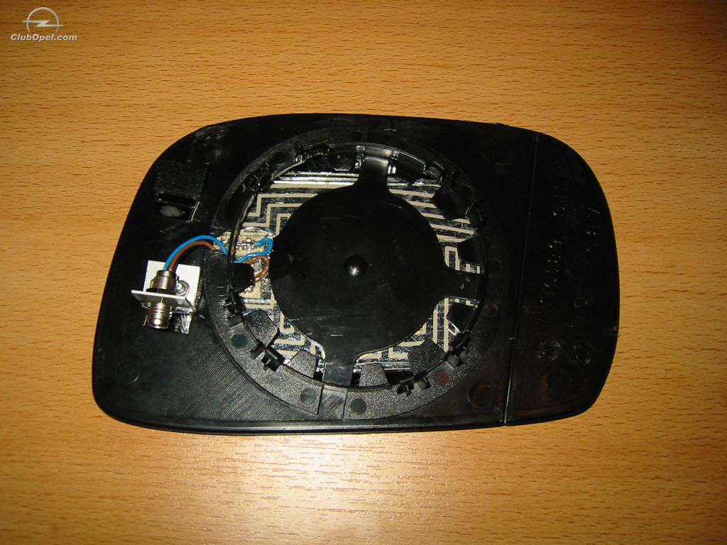

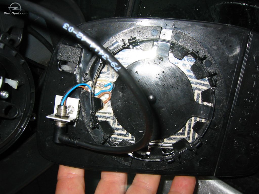

Domnu dancuciureanu se mai gaseste peundeva schita de legare oglinda la dezaburire ? Am cumparat si eu oglinda si are in spate 2 papuci tata.
Atentie cand o puneti inapoi , la 1 zi dupa ce am montat noua oglinda a fost atinsa de un cetatean iar sticla a cazut dinou jos iar urmarile au fost clare desi la montare am impins bine de ea si a pocnit inchizanduse.
  • dancuciureanu
Nu am schema, in principiu un papuc la masa si celalalt la dezaburire .

Solutia este simpla ptr oglinzi electrice incalzite, se conecteaza la dezaburire haion. Preluat de pe un alt forum.
