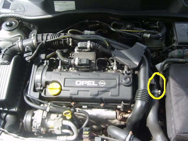

Uita`te in poza si vezi ca acolo unde e incercuit intra un furtun in motor desfaci alea 2 suruburi si gaesti acolo termostatul...operatiune care poti sa o faci si tu..sa pui putin silocon pe garnitura pentru etansare sa fii sigur ca nu te trezesti cu surprize.

Eu am y17dt si vreau sa ii multumesc lui mihai0308 pt. poza ca nu stiam unde se gaseste termostatul. Scuze de offtopic
