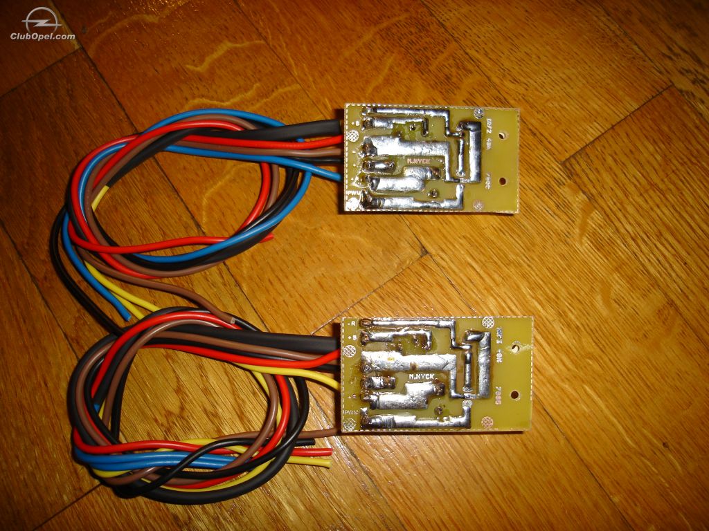

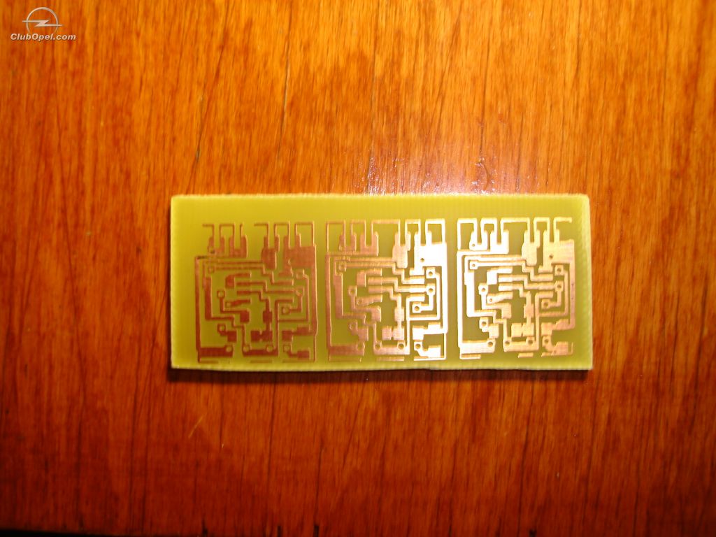

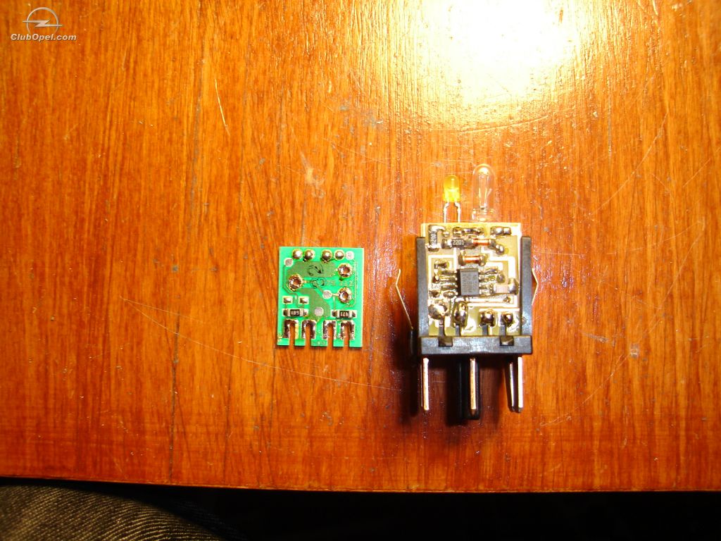

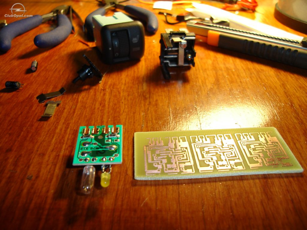

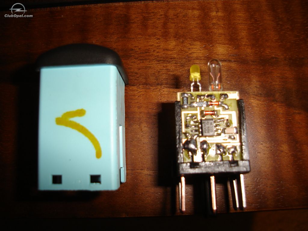

Ca idee comanda rezistentelor se bazeaza pe PWM (PULS WHITH MODULATIONS) astfel pot comanda incalzirea lor in trepte. O parte din montaj este facut in butonul incalzirii iar partea de comanda a rezistentelor care implica un curent mai mare va fi separat sub scaun.

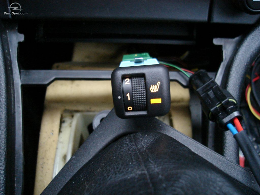

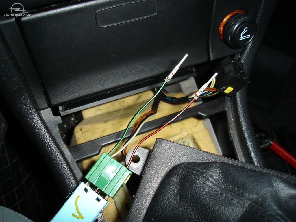

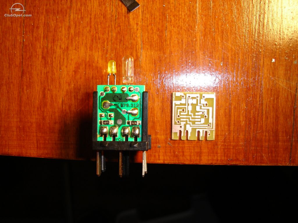

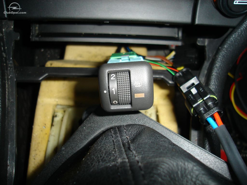

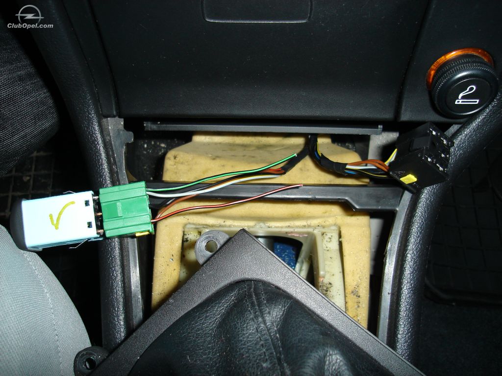

Si cateva poze cu butoanele din timpul modificarii:
Pinii butoanelor respecta configuratia originala.
dupa ce sunt gata si montajele de comanda ale rezistentelor voi posta pozele.

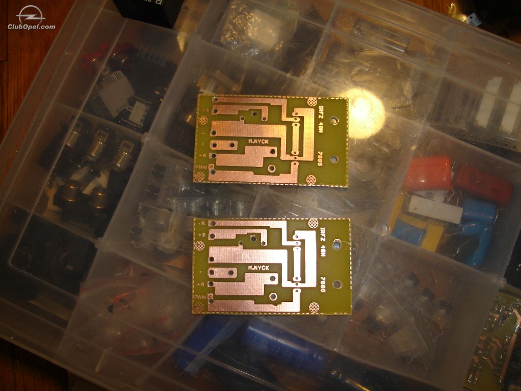

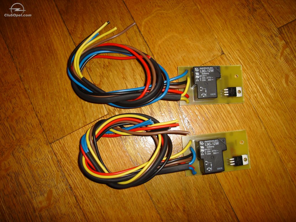

Am rezolvat si cu amplasarea mufelor x36 si x37 (am instalat TIS 2000)

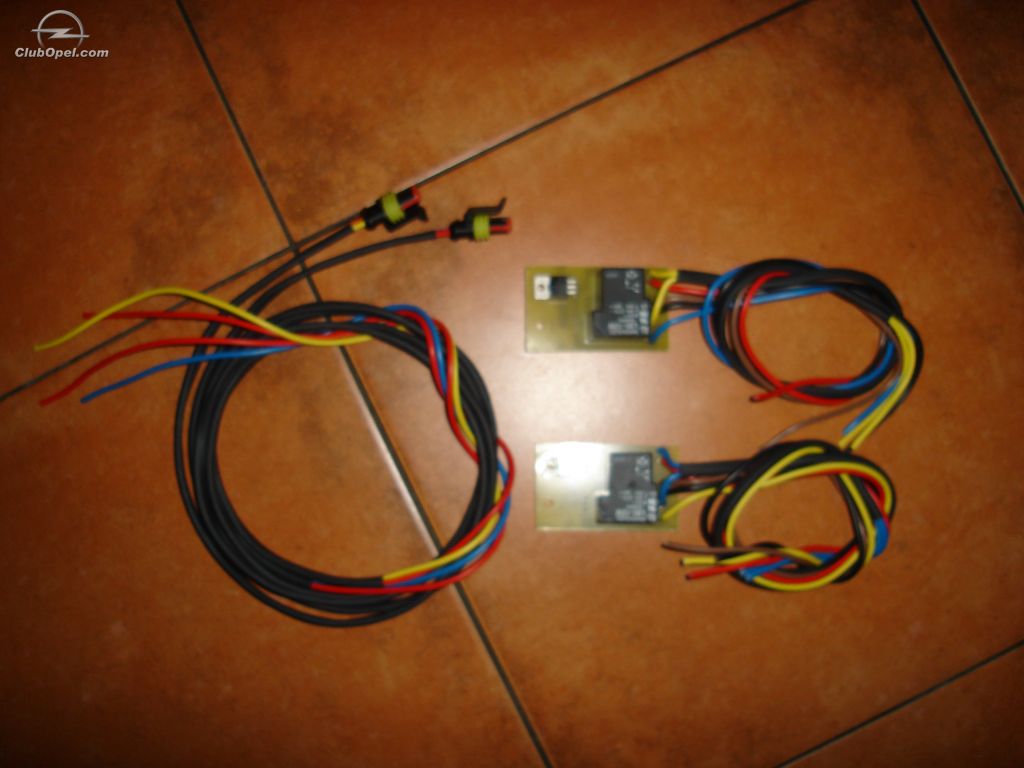

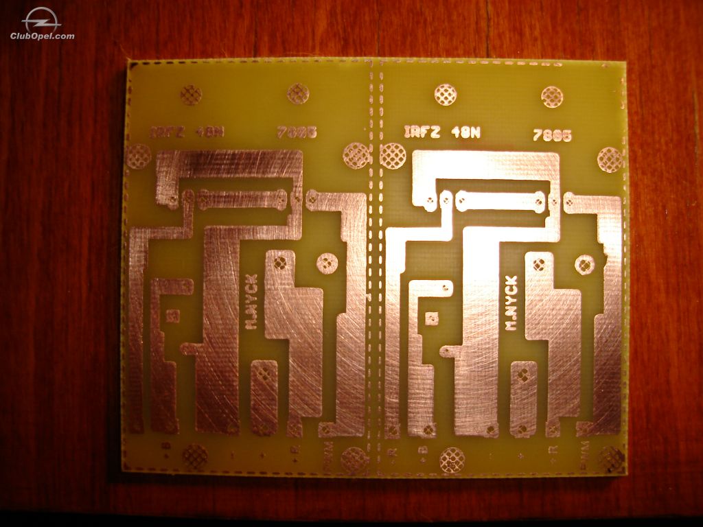

Cateva poze cu modulele de comanda ale rezistentelor (lipsesc mufele care inca nu l-am primit si un LM7805 pe fiecare modul):

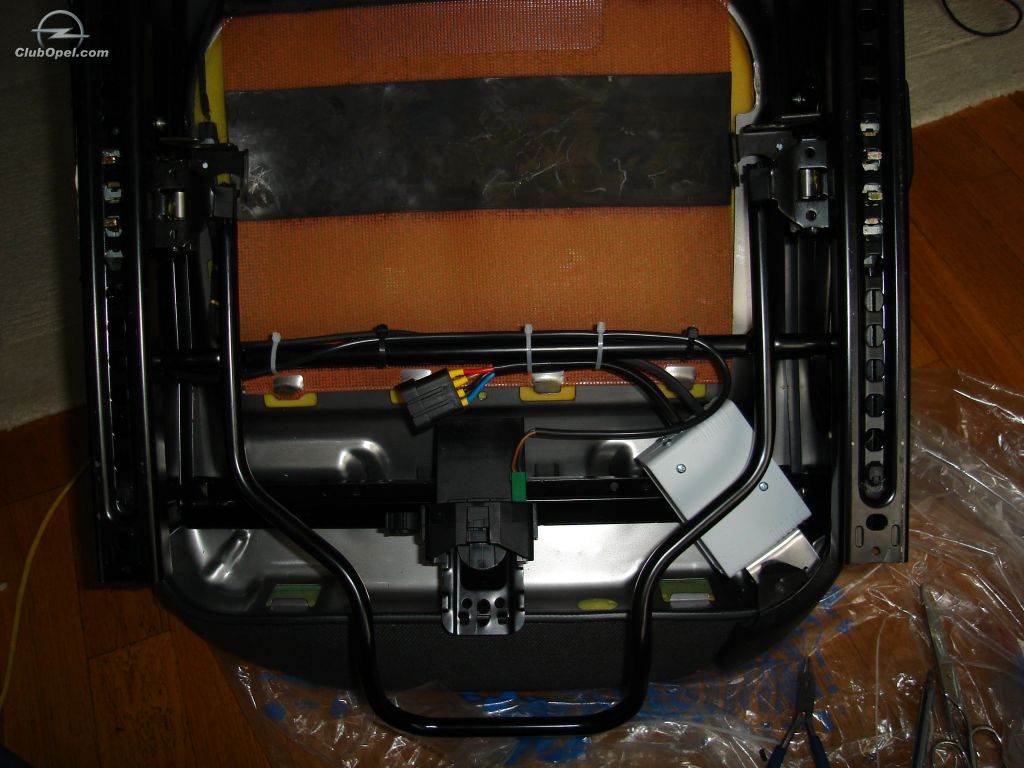

Mufele X36 X37 sunt sub scaune in cutiile de plastic negre. Tot in mufele astea sunt si pretensionarile de la centuri si mufa care eu o am libera este de la airbeg laterel scaun pe care eu nu il am. La mine nu sunt trase firele pentru incalzirea in scaune din mufa x1in mufele x36, x37.
In cazul meu trebuie sa trag cate 2 fire de la butoane sub scaune si sa mai trag un plus care trebuie sa il iau dupa siguranta 3.37
Azi am reusit sa montez mufele pentru cele 2 fire de care vorbeam mai sus:

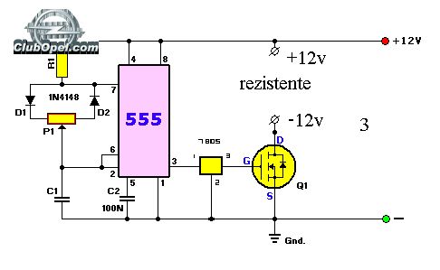

Schema de baza este asta
R1- 2k2
D1, D2 1N4148
C1- 47uF
P1 - 100K
Q1 - IRFZ 48N

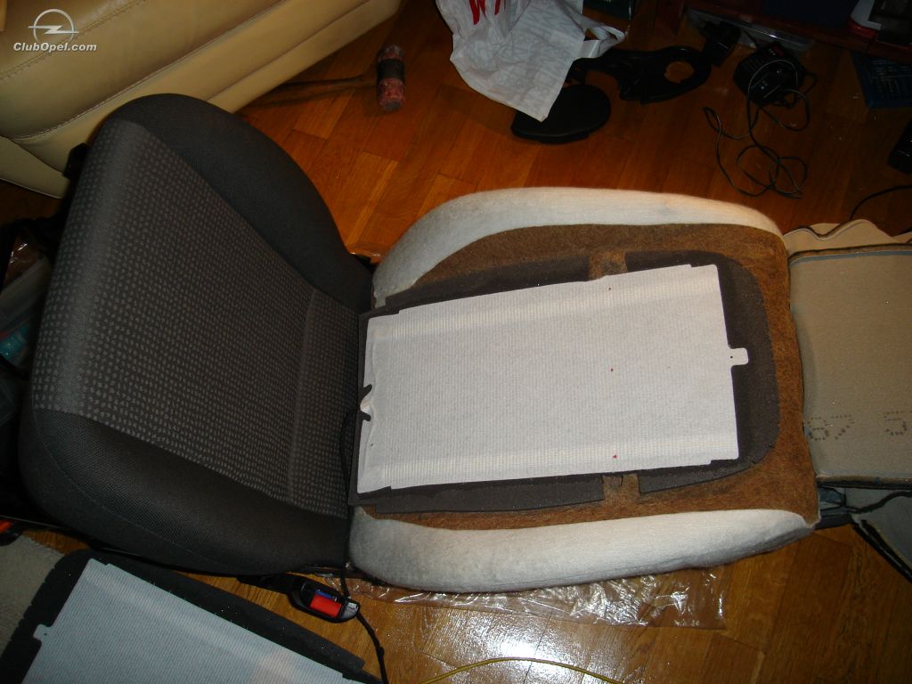

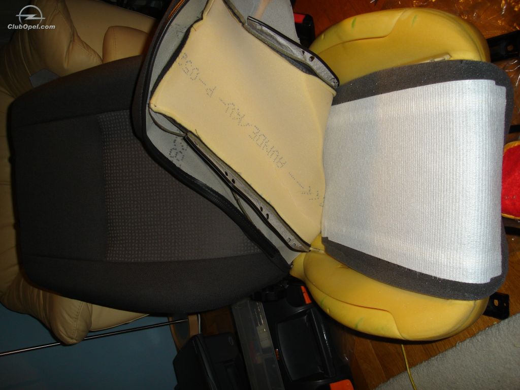

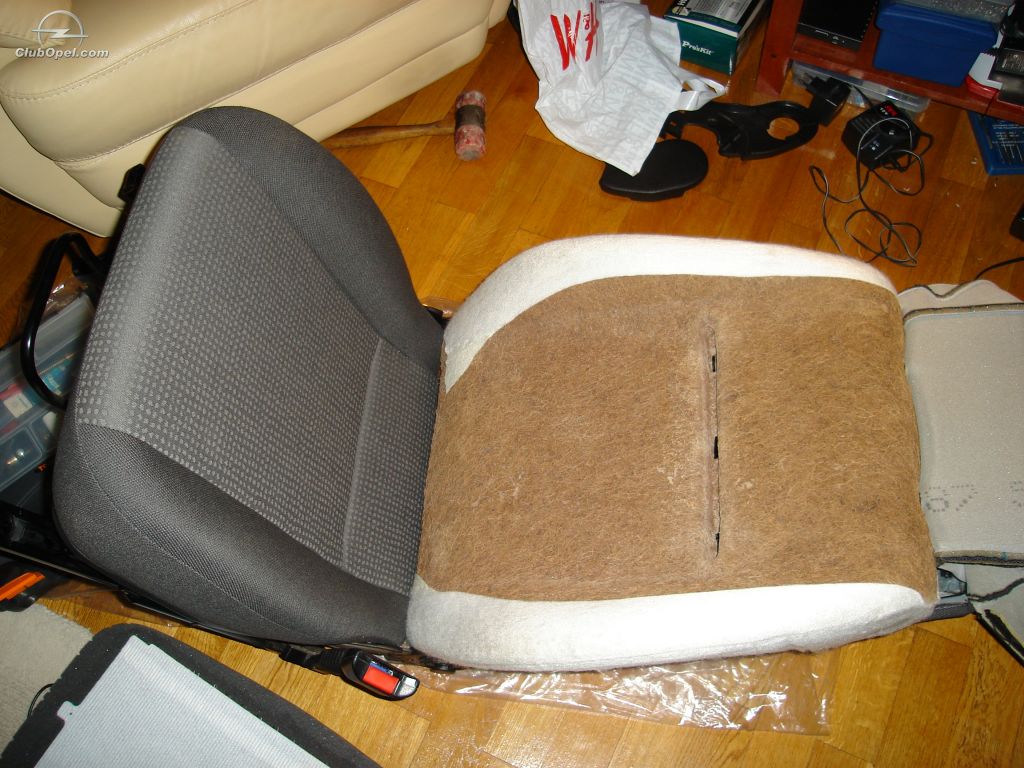

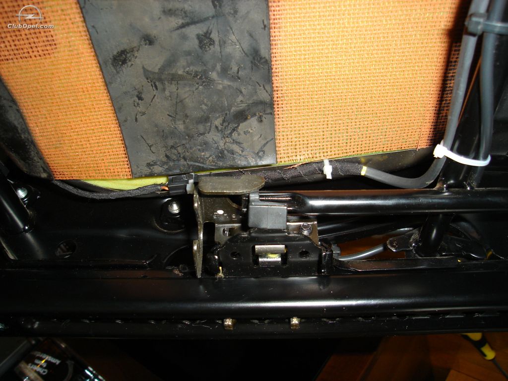

Azi am reusit sa montez rezistentele pe scaunul pasagerului si sa trag instalatia electrica.
Instalatia electrica e trasa prin consola centrala pe laga instalatia de la calculator airbeg si de acolo pe sub mochete pana sub scaune.

Felicitari pentru efort ! In sfarsit o instalare DIY facuta "ca la carte".
O singura intrebare am: ce fac 7805 pe modulele cu relee, ca nu inteleg ?
  • m.nyck
  • Mesaje scrise: 318
  • Cont inregistrat: 16 Jun 2007
Teoretic nu au ce cauta acolo dar in urma catorva teste se integreaza perfect in montaj.
Cu toate ca IRFZ-ul suporta pana la 20V pe jonctiunea Gate-Sursa in momentul cand ii aplicam tensiunea de 12 pe 'gate' (iesirea din timer-ul 555 ) se incalzea destul de mult, consumul rezistentelor de pe un scaun fiind de doar app. 3A. Astfel am redus tensiunea la 5V si nu se mai incalzeste aproape deloc.
Montajul experimental a fost testat o saptamana pe masina de servici functionand perfect cate 4-5 ore in continuu (drumuri de 400-500Km)

Eu imi aduc aminte ca viteza cu care deschizi (si mai ales inchizi) FET-urile e direct responsabila cu cat de mult se incalzesc ele. Daca poti injecta curent in sursa pentru o perioada foarte scurta, iar apoi sa mentii tensiunea de ON, pentru ca la OFF sa extragi la fel de repede sarcina respectiva (si sunt drivere specializate care fac treaba asta), nu cred ca ai avea probleme mari cu caldura. Problema cea mai mare pe care am vazut-o eu la montajul asta e urmatoarea : Cum generezi un duty-cycle de 0% (adica 0 curat, nu 1%, sau 0.5%) si 100% - adica "on full throttle" cu 555-ul ? Ia zi, aici intra in functiune releul ?
Intreb nu pentru ca as vrea sa ma dau mare pe forum (ca oricum nu tare multa lume isi da seama ce aberatii scriu eu aici) ci pentru ca eu as fi ales o varianta cu un AVR sau un PIC, sau orice altceva din domeniul respectiv, in detrimentul 555-ului.

Ai perfecta dreptate cu 555 poti regla 10% sau mai putin minim si 90%maxim ca factor de umplere dar in montajul meu nu ma deranjeaza.
Butoanele au on/off (pozitia 0) dupa care urmeaza 1,2,etc.
Cand sunt pe 0 adica off releul are circuitul deschis deci nu am tensiune pe rezistente. Releul practic inchide si deschide circuitul cu consum mare pentru rezistente avand siguranta separata(3.37 la astra g) fata de butoane (3.45).
Pe pozitia 1 am in jur de 10% factor de umplere
Pe pozitia 5 am 90% factor de umplere care este insesizabil fata de 100%.
Practic sunt sunt 2 circuite de joasa si inalta daca le putem numi asa separate de releu si mosfet.
Faza cu lm7805 functioneaza perfect uneori teoria cu practica nu este chiar la fel. Eu l-am testat in mai multe variante si asta a dat rezultate.
