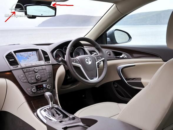

Tineti-va bine ca am descoperit greierasul ! Idea
Nu-mi trecea prin cap ca poate sa faca un asemena zgomot....acea zona!
Se afla la oglinda centrala din interior! Daca va uitati cu atentie este un plastic care acopera suportul ce fixeaza oglinda de geam - iar acel plastic negru este foarte prost fixat, adica are un joc de jumate de centimetru....
Dati click pe imagine ca se vede mai bine:
Ma bate gandul sa pun un strat foarte subtzire de silicon, ce parere aveti?
