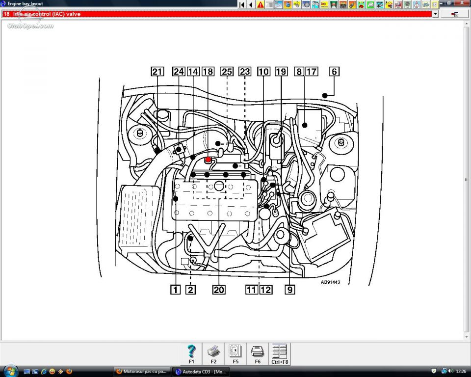

Am pus o poza cu motorul unde se vede IAC-ul,Daca poti sa-l demontezi incearca sa-l cureti cu decarbusolv sau ceva asemanator.
