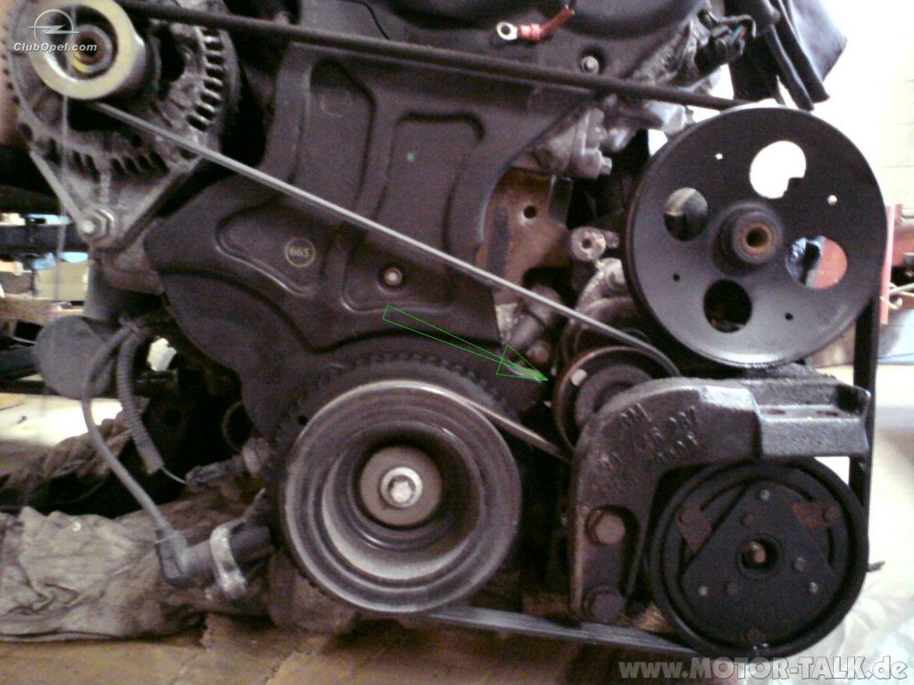

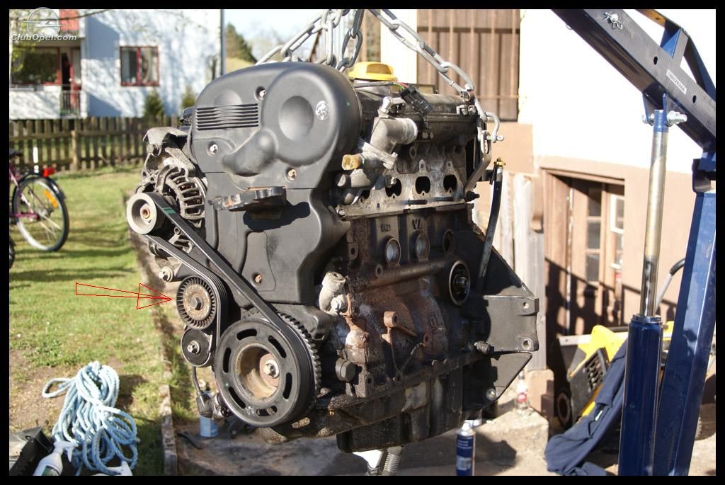

  • Tazz
  • Mesaje scrise: 265
  • Locatie: Mehedinti
  • Masina: Tigra 1995 x14xe
  • Cont inregistrat: 27 Jul 2008
rola intinzatoare e insemnata in poza pe motorul X14XE, care e asemanator, iti trebe o cheie fixa de 16, tot odata vezi si pozitia curelei, iar daca tu nu ai AC , e fara rola mare de jos din coltul din dreapta!!!!
in poza asta e X16XEL si e insemnat cu rosu...fara AC
