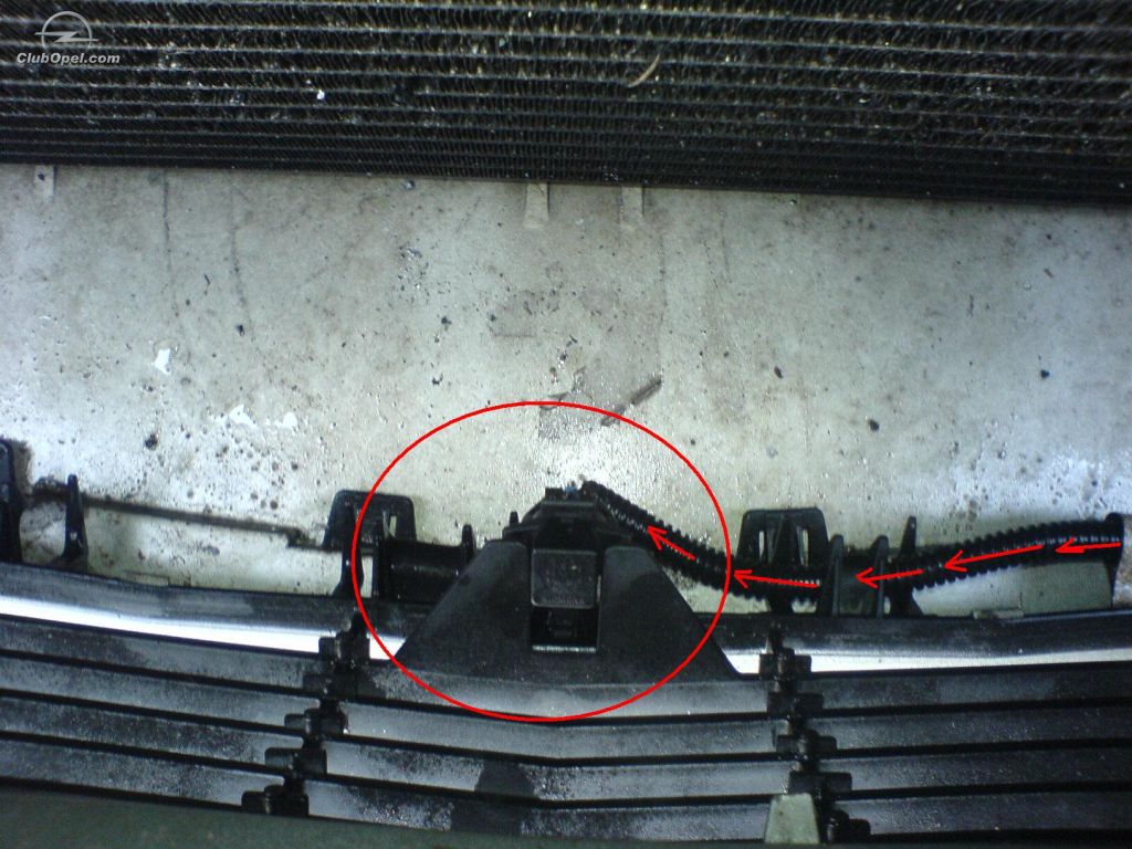

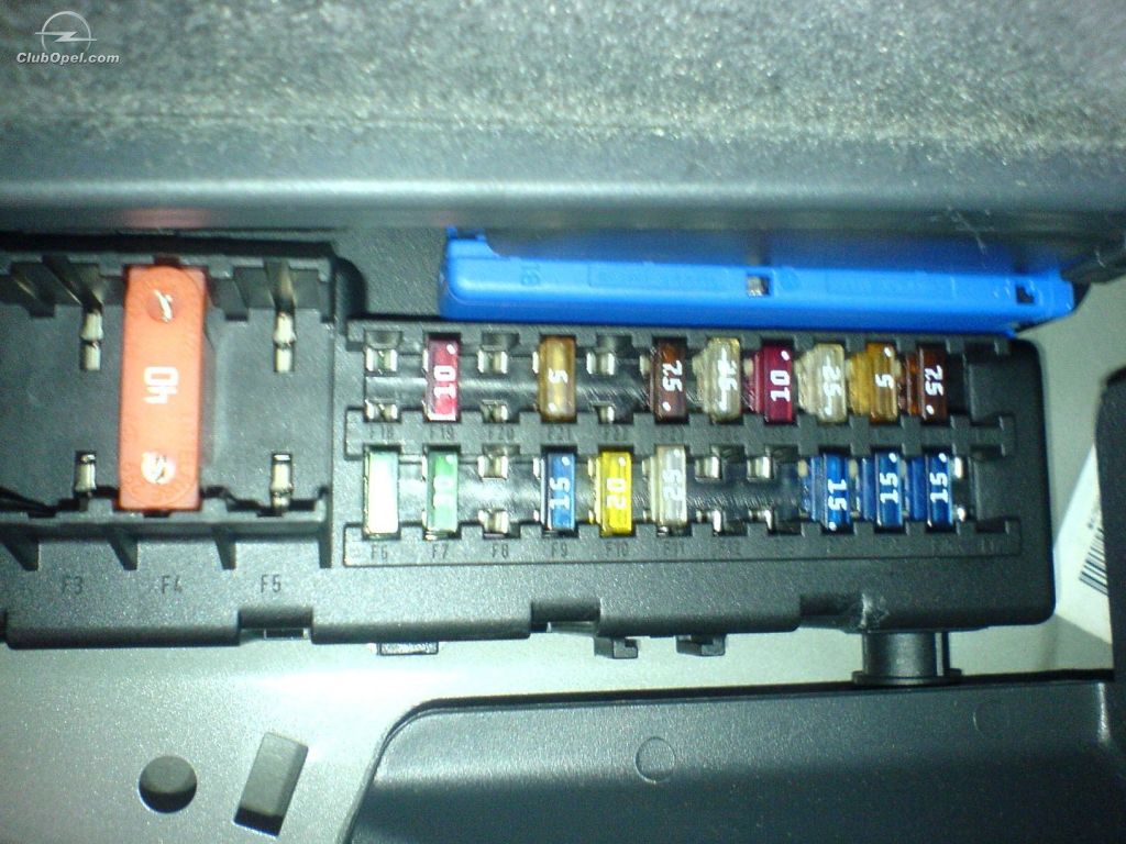

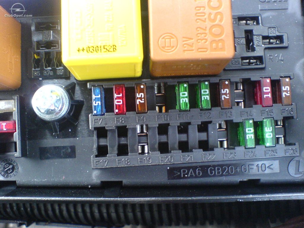

Salut am un opel vectra c 18 .16V si nu stiu pentru ce m-ai sunt sloturile goale la sigurante in imaginile urmatoare? Si ce senzor se afla in ultima poza.
[img]
https://www.clubopel.com:886...0kmu_th.jpg[/img]
si acestea este poza de la radiator de unde pleaca presupusul senzor pe care nu-l stiu
[img]
https://www.clubopel.com:886...bvbm_th.jpg[/img]

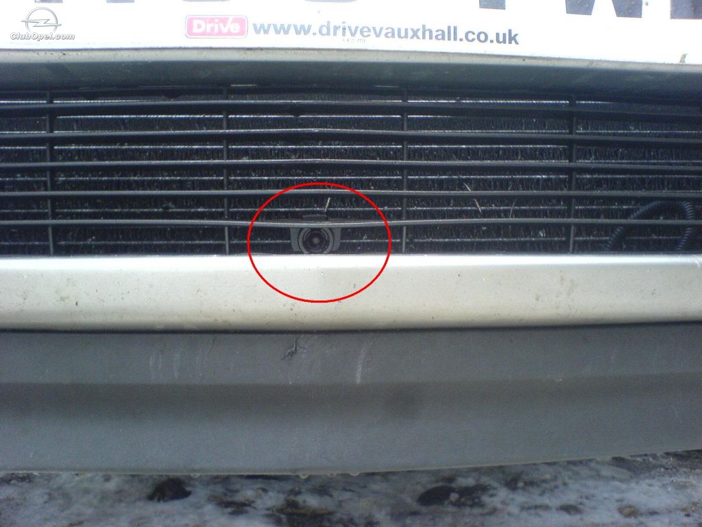

si poza asta e facuta din fata de sub numar
am cautat si la comanda .CAUTA. si nu am gasit ce vreau sa aflu eu.. Va multumesc mult.

In prima poza langa releul galben si cel maro mai lipseste unul ALB pentru pompa spalator de faruri (la cele cu xENON)
Siguranta FE19 este de 10A si este pentru AFL (Adaptive Forward Lighting), fiindca lipseste FE20 (5A) inseamna ca e numai AHL (tot XENON).
FE10 = 10A = AFL
FE14 = 10A = Engine
FE23 = 20A = Independent heater
Senzorul din bara fata este senzorul de temperatura exterioara.
Tabloul spate (ceea ce lipseste):
FR18 = 30A = Power tailgate
FR20 = pentru RHD
FR22 = 30A = Power tailgate
FR17 = 15A = Accesory socket
FR13 = 20A = Trailer hitch
FR12 = 15A = Seat heating rear / incalzire scaune spate
FR8= 15A = Seat heating rear / incalzire scaune spate\
FR3, FR5 = 40A = Drive Memory Mirror, Seat adjustment
